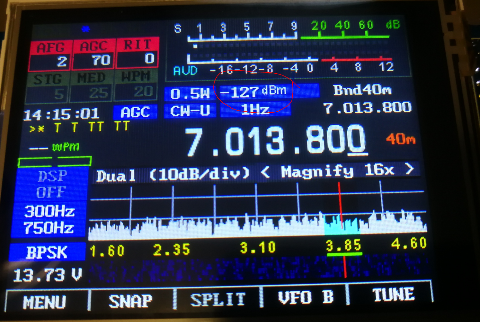

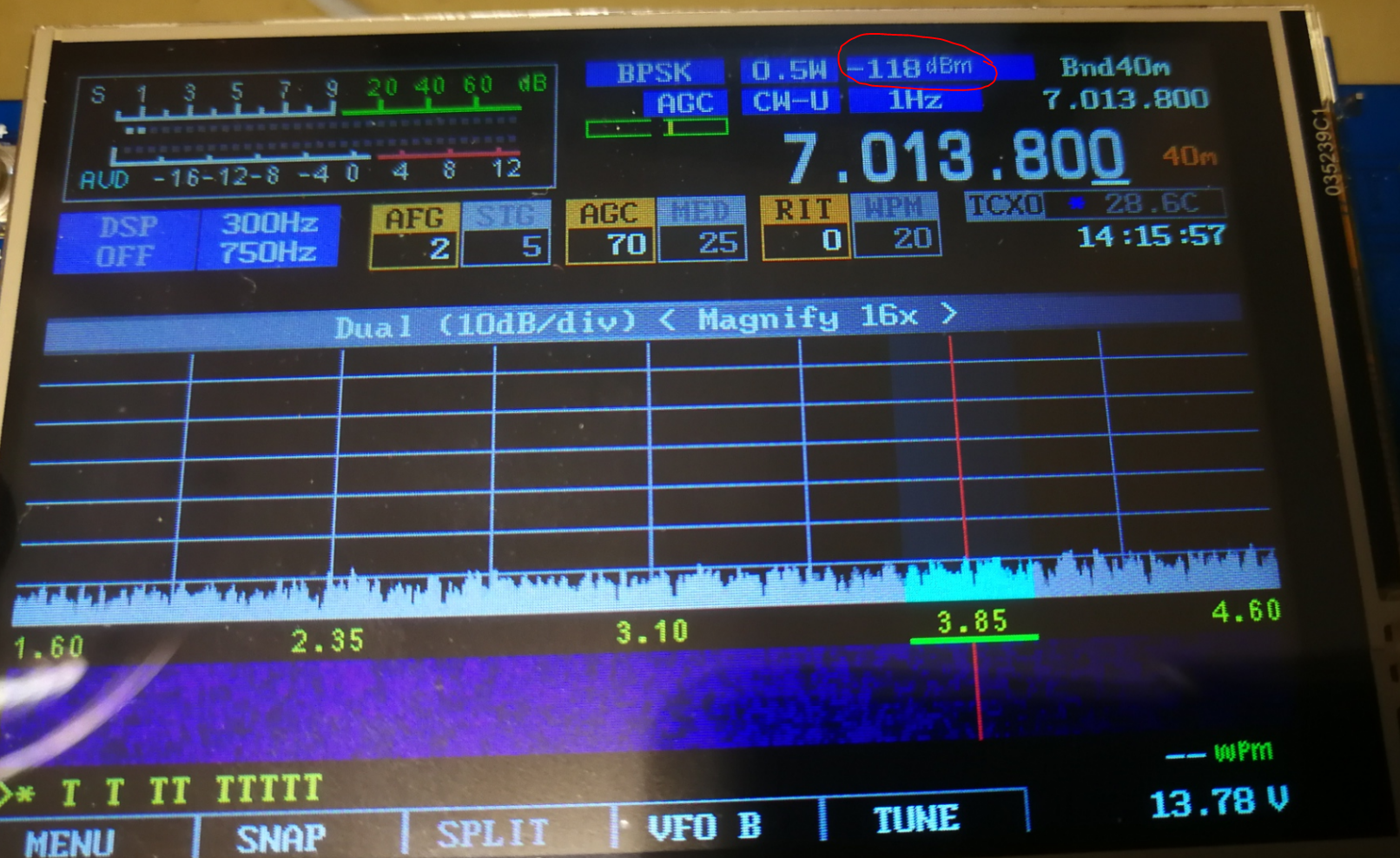

Hallo zusammen,
Ich habe da was interessantes Entdeckt und kann es nicht wirklich zuordnen. Getestet auf einem V1.7 mit dem neuen hochauflösenden Display und dem 3.2" Display das damals zum 1.7 abgegeben wurde. Mir fällt auf, dass mit dem neuen Display das Rauschen um 9dB höher ist als mit dem alten. Siehe dazu die beiden Bilder. Ich habe nur das Display gewechselt, alle Einstellungen sind gleich (Frequenz, Modulationsart, Hardware). Für mich unklar was hier genau passiert. Ich würde sagen, dass das neue Display mehr rauschen verursacht als das alte 3,2 Zoll. Oder passiert beim Tausch des Displays etwas mit der Software, oder ev. mit der Berechung der Anzeige? Kann ich mit zwar nicht vorstellen, denn bei -73dBm am Messender zeigen beide Dispalys -73dbm an. Also zumindest da stimmt es.
Kann das jemand nachvollziehen. Vielleicht mit den gleichen Einsellungen, am Antennenanschluss habe ich einen 50 Ohm Abschlusswiderstand.
Gruss
Reto

Und hier noch das BIld mit dem alten Display.

Ich kann nur schreiben, dass bei mir kein Unterschied im Rauschfloor ist zwischen den beiden Display-Ausführungen. Keine Ahnung, was da bei Dir los ist. Ich habe eine 1.7 und eine 1.8 mit jeweils zwei 3.2 und zwei 3.5LCDs getestet - alle haben den gleichen Rauschfloor.

it is possible because the new 480x320 requires more data to transfer, athough I cannot notice this because I have rf board moved by about 8 cm from to UI board and with 90degree rotation (just built my rig in special bigger case for home use). For me both lcds indicate the same dBm level.
As I understood from google translate you asked why you have -73 on both displays with antenna but -118 and -127 without? It's simple: the noise phenomenon is not additive, it is on some certain level. When you connect antenna the signal level is muuuch higher (your measurement: -73dBm) and previous noise is "overlapped" by noise from your antenna. You may try to fix this "issue" by a screening of lcd, but I think you will have a profit of about 1-2 dB, not worth the effort in my opinion. Definitely not a firmware issue.

Hi Reto,
to decrease the noise from LCD data lines, you may try to disable both spectrum and waterfall display or simply go to menu (only the s-meter is refreshed with dBm if enabled). If the measured noise doesn't change, the only solution is to shield the lcd board(with FPC), because the noise may have the origin in LCD controller and TFT panel itself.
