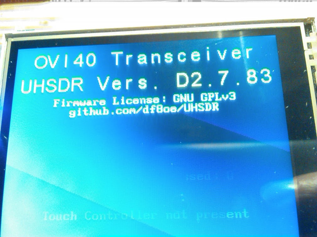

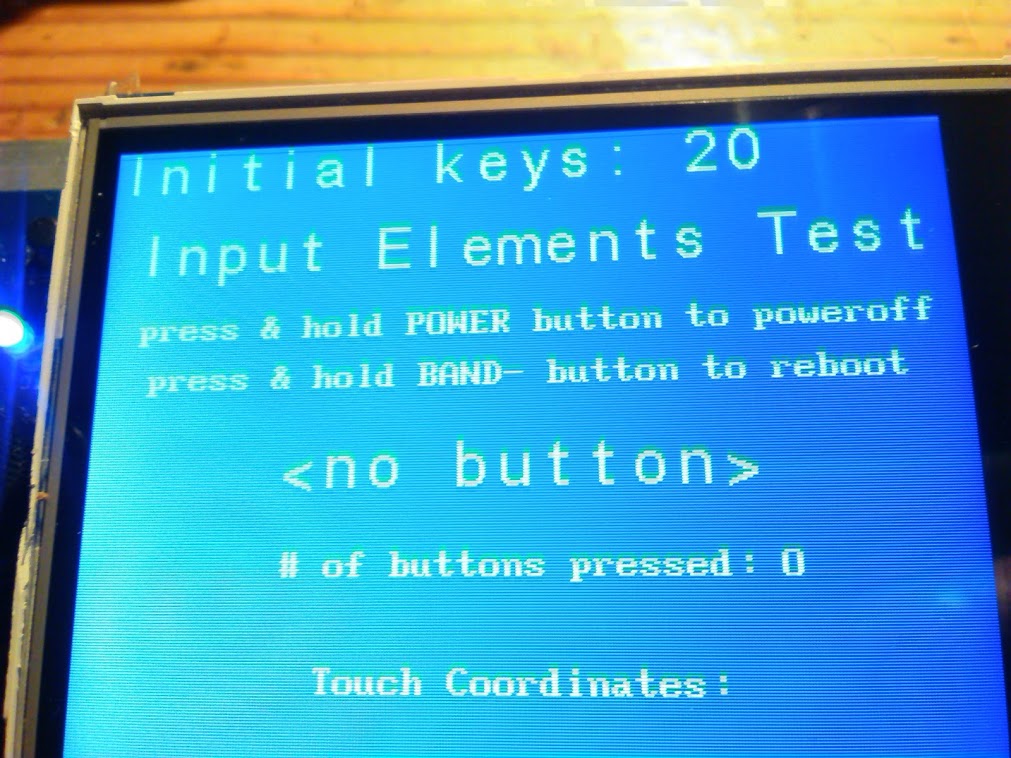

nachdem der Bl und die Fw drauf ist tritt folgen des Problem auf.Beim einschalten erscheint
kurz die Ifo welche Fw drauf ist (siehe Bild)ud sofort wechseld das Display im
"Input Elements Test".Beim drücken der tasten erscheint aber der jeweilige Platz.
Desweiteren tritt beim drehen des Frequens Encoders folgendes auf,das Gerät schaltet sich aus.
Vieleicht kann mir jemand erklären wo man suchen muß.

hier nochmal die Bilder
73 otto

You have M3 button pressed or shorted or faulty... Try to find a shortcircuit around the encoder and M3 button.

from the picture of the screen i see the initial keys: 020
which means you have pressed the M3 to enter this state. Forgive me if it was intented but from the Google translate i understood that you have problem with entering this screen just after the powerup, sorry
