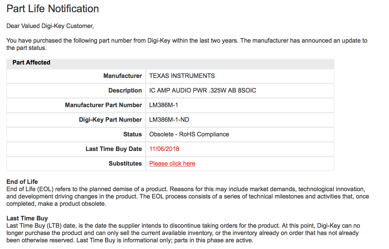

Der LM386 war vielleicht auch nicht so eine gute Wahl...
Das kam hier letztens von Digi Key dazu:
