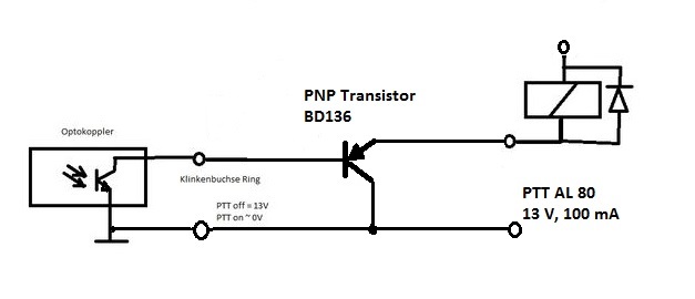

So was ähnliches hatten wir doch schon einmal, da ging es nur um die Schaltung eines Transverters via PTT. @Frank du musst natürlich beim Relais auf die richtige Polung achten, sonst rauchts...
Schau mal hier nach.
Quote from: DF5LI on 02. March 2017, 11:15:05
...und so wird der Transistor richtig angeschlossen
Uwe

« Reply #7 on: 01. August 2017, 14:41:40 »
Danke Uwe,
Wenn ich mir damit nix zerschieße wäre eine recht einfache Lösung  die selbst ich noch hinbekommen müsste.
und wenn es schon einer mit Erfolg so gebaut erst recht.
Dann mach ich mich mal ans Werk und werde mir so eine Lösung bauen.
