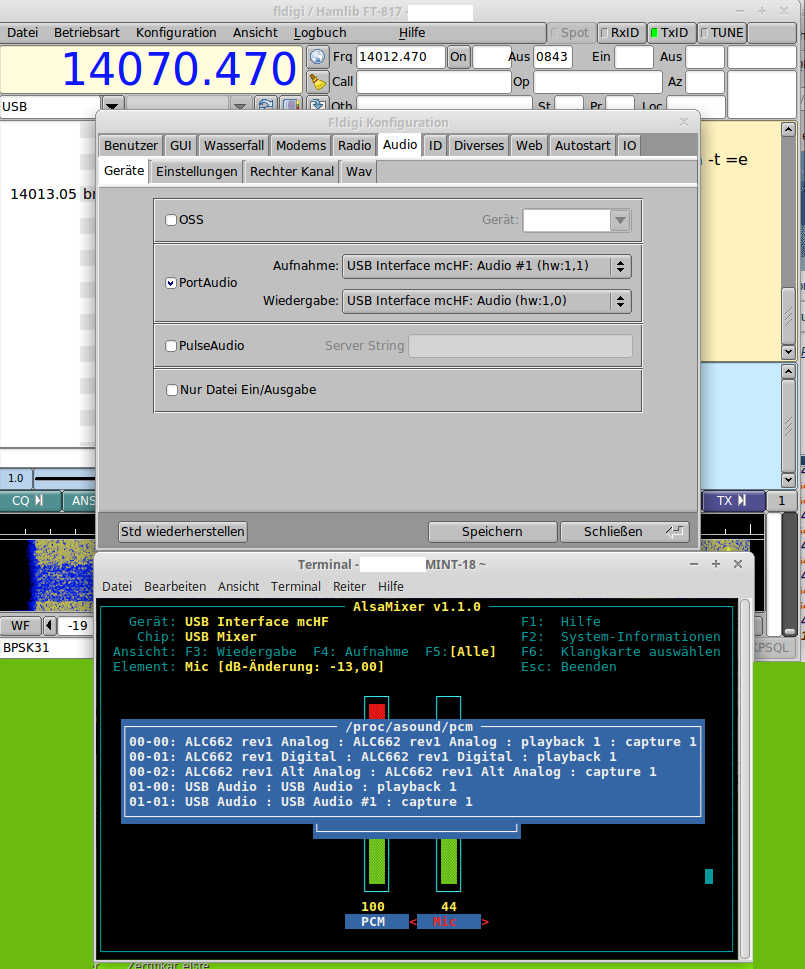

Senden per DIQ-Ext auf Betriebsart DI-U (in Verbindung mit CAT) klappt wunderbar - nur kommt beim Empfang keine/zu wenig NF in FLDIGI an. Dort ist PortAudio auf "USB Interface mcHF" eingestellt.

Soundcard richtig zugeordnet, HAMLIB richtig zugeordnet.
Ergebnis: Empfang & CAT funktionieren, nur senden bei 0,1 bis 0,2wtts out.

Unter Win-10 habe ich das gleiche Verhalten.
Lautstärke geht massig über das USB-Kabel zum mcHF.
