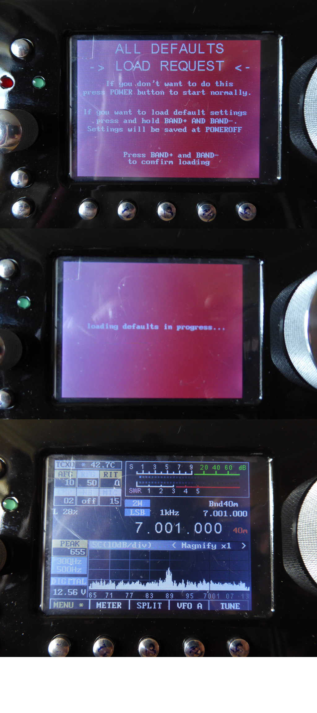

Re:"dies und das" zur Version vom 30.06.2017
« Reply #13 on: 01. July 2017, 13:26:11 »
Ein Reset EEPROM ist NICHT dasselbe wie ein Start mit Defaultwerten!!
Du startest mit Defaultwerten indem Du die Knöpfe F1+F3+F5 drückst und gedrückt hältst und dann den mcHF einschaltest. Solange gedrückt halten bis die Messages kommen.
Dann haben wir einen einheitlichen Stand der Einstellungen.
Wenn Du während des Testens NICHT mit langem Druck auf MENU speicherst und den mcHF nicht mit dem Powerbutton ausschaltest werden übrigens deine alten Einstellungen nicht überschrieben.
Bitte teste mit den Defaultwerten!
Nachdem ich deine DSP-Einstellungen gesehen habe (mit zu Berge stehenden Haaren) habeich gedacht, dass hier der hase im Pfeffer liegt. Es ist ja allgemein bekannt, dass die DSP-Dinge rund um den NR nicht wirklich funktionieren und stärkstens dazu neigen, den mcHF ins Nirwana zu schicken. Mit welchem Todesmut Du da fast alle werte nach oben geschraubt hast  ... Ich habe es aber auch mal mit diesen Einstellungen probiert: kein Hängen, kein abstürzen. Auch nicht bei "superschnellem Wasserfall".
Ich versuche alle diese Dinge (auch wenn sie theoretisch schneller können) flach zu halten. Es kann der Stabilität nur nützen. Also steht mein Wasserfall speed auf 1/10. Aber wie gesagt: selbst mit deinen Einstellungen passiert nichts böses.
Und exportieren kann man die Einstellungen zur Zeit noch nicht.
« Last Edit: 01. July 2017, 13:36:20 by DF8OE » Logged
dl8mby
Posts: 363
« Reply #14 on: 01. July 2017, 13:56:17 »
danke für Deine Mühe und den Wagemut die
Einstellungen von mir zu probieren.
An sich hatte ich mit diesen Einstellungen keine
Probleme die letzten Monate gehabt.
Im Zuge der steigenden Lernkurve, was die Bedienung
des mchf's angeht stolpert man aber über Einstellungen,
in meinem Fall den DSP-Peek, die einen Interessieren
und man stellt fest dass es da noch Probleme gibt.
Ist halt so bei Projekten die stetig wachsen und adaptiert
werden.
Leider muss ich, wenn auch ungern, sagen, dass das Problem
trotz Deiner Anweisungen, die ich befolgt habe, immer
noch besteht.
Siehe Anhang.
Diesmal bei 655Hz, bei denen sich der mchf aufhängt.
Was mich wundert ist der NF-Ton, relativ laut, der dann
zu hören ist.
Nur ein Trennen von der Stromversorgung und abwarten
von einigen zig Sekunden ermöglicht das Wiedereinschalten.
So ich hoffe meinen Ruf nicht zu sehr ruiniert zu haben ;-)
Markus
DL8MBY
