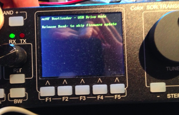

Hallo, liebe Software-Sachverständige!
Habe bootloader.dfu vom 12.6.2017 geladen. Hat funktioniert. Keine Probleme im Betrieb
damit entdeckt  ....aber.... Firmware laden z.B. mchf.bin vom 11.6.2017 geht dann nicht mehr.
Bei gedrückt gehaltener Power on und gedrückt gehalterner Band minus -Taste ist in der
Bildschirm-Anzeige in der zweiten Zeile Ende.
Gleicher Effekt bei Ulrich DL3ED.
Mit dem vorangegangenen Bootloader ist alles wieder O.K.
Bedienungsfehler oder hat sich was geändert???
Danke für die bisher gelieferten wunderbaren Arbeiten!!
vy 73  Romin DB7EN

Da kommen ja auch nur 2 Zeilen !!
Kann das sein das du die Band- Taste losgelassen hast ? Wenn ja bricht das Update ab.
Ansonsten einfach den aktuellen Bootloader nochmal runterladen von:
https://www.amateurfunk-sulingen.de/data/uploads/bootloader.dfu
Mit einem Rechtsklick und "Sichern als.." und dann nochmal neu flashen mit dem Defuse Tool.
Der aktuelle Bootloader funktioniert absolut zuverlässig !
Möglich auch das du einen "unwilligen" USB Stick benutzt. Es gibt einige wenige die nicht richtig funktionieren. Am zuverlässigsten gehen die Uralten (<1G) aus der Grabbelschublade.

lass mal den Power-Button los sobald das Display angeht.  Im Zuge der F7 Portierung haben wir ein wenig aufgeräumt, und es scheint, das wir dabei das Verhalten beim "Power-Button gedrückt halten" verändert haben. Das muss ich mir mal in Ruhe anschauen.
Re:Noch ein kleiner Software-Bug
« Reply #6 on: 21. June 2017, 21:07:58 »
ruhe gehabt, Fehler gefunden. Wird dann im nächsten Daily-Bootloader gefixt sein (Version 3.3.0) ABER ACHTUNG:
Die Dateien heißen dann anders: mchf.bin -> fw-mchf.bin
Aber keine Angst, der Bootloader spricht darüber.
Romin DB7EN

Guten Morgen Danilo !
Hurra, die Bootloader-Geschichte klappt mit der heutigen Version wieder.
Und besten Dank für das rekorderdächtige superschnelle fixing !!!!
vy 73 Romin DB7EN
