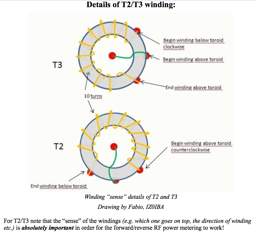

Nicht ganz, denn dort stehen nur die Wickeldaten für die Bandfilter !
Den Rest findest du hier:
http://www.m0nka.co.uk/wp-content/uploads/2016/03/transformers_winding.pdf
und die SWR Brücke siehe unten.

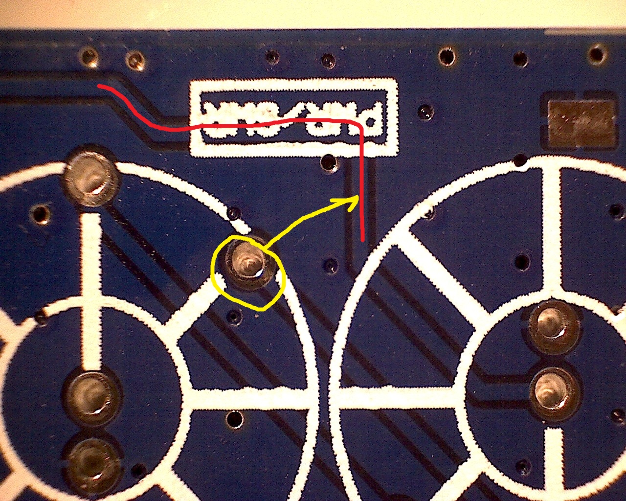

Achtung hier der eine Draht von T3 muss auf der Oberseite verlötet werden da Chris diesen Platinenfehler in der 0.5 auch in der 0.6 hat.

Hier nochmal ein Screenshot wo das untere Ende von T3 oben auf die Platine muss (courtesy DF5LI)
Das Ergebnis ist dann hier zu sehen:
