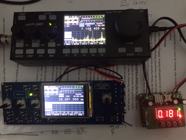

nun habe ich endlich angefangen einen eigenen MCHF aufzubauen. Es ist die 0.6 Variante mit den bestückten SMD-Bauteilen. Den BL und die Fw 2.2.3 wurden aufgespielt und denke es hat damit kein Problem gegeben, weil DFuSe den STm einwandfrei erkannt hat und auch verify im grünen Bereich war. Stromaufnahme 154mA (max.Helligkeit). Die rote LED geht bei Ub kurz an, danach folgt die grüne Led und die rot geht aus. Funktioniert also auch. Mit dem Einschalter kann ich die Helligkeit des Displays einstellen.

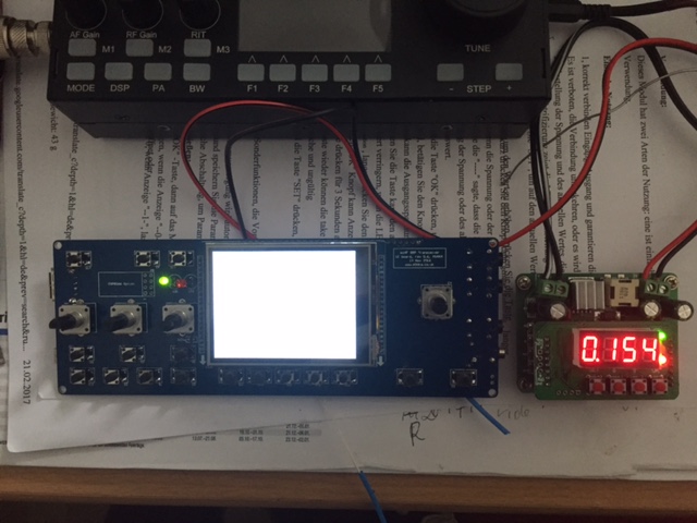

Ein Problem:  Leider hab ich noch einen weißen Bildschirm. Ich denke es wird an einen oder mehreren Widerständen liegen die in der Nähe des Displays sind. Wer hat den 0.6 schon qrv und kann mir sagen welche "R" ich entfernen bzw. einlöten muss ? Die Ub gebe ich an p1 Pin 28 und Masse an Pin 30 ein. Liegt vielleicht noch ein anderer Fehler vor ? Der EEprom U7 kommt morgen von Reichelt und ist damit noch nicht eingelötet und hat wohl mit dem Problem nichts zu tun, denke ich. Das Display ist in Ordnung, habe es am gekauften MCHF getestet.

Hallo Jürgen,
Du musst keine Widerstände verändern. Die 0.6er Version ist bereits vollständig für den Display Betrieb im Parallel Modus ausgelegt und bestückt und auch das vom Chris mitgelieferte Display sollte auf Parallelbetrieb gejumpert sein.
Normal muss man das Display nur aufstecken und es funktioniert out of the box.
Kannst du denn auch im DFU Mode oder Update Mode (Power, Band+ oder -) keinen Text des Bootloaders sehen ??

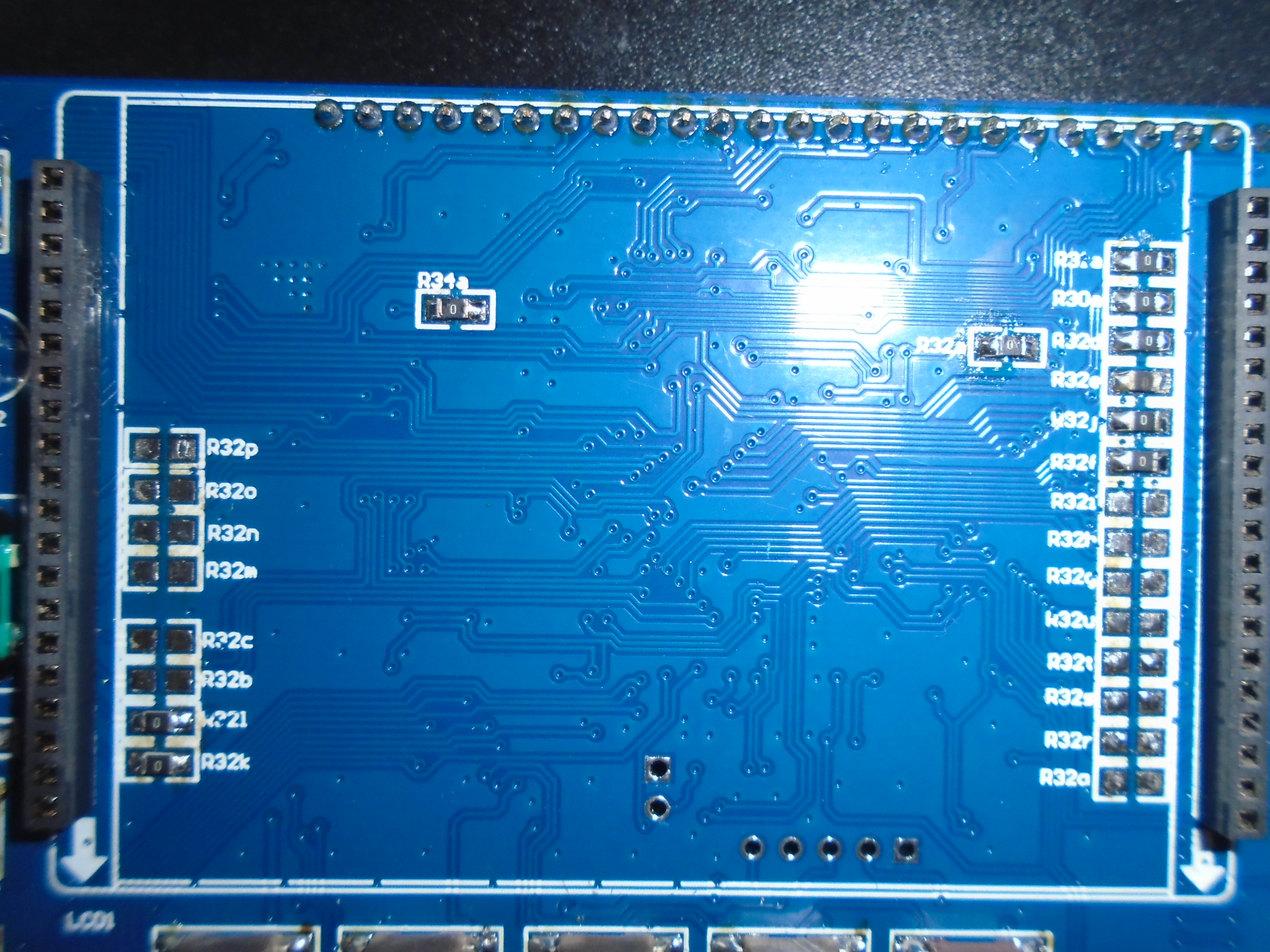

Was aber möglich ist, ist das dein Display selber fälschlicherweise im SPI Modus gejumpert ist statt Parallel.
Das kannst du auf der Rückseite des Displays kontrollieren anhand der kleinen 0 Ohm Widerstände IM0-2
Obacht hier mit der Logik "short" = 0 (gebrückt) etc. die ist oben rechts an der aufgedruckten Jumper Matrix erklärt !
Willst du das Display statt Parallel im SPI Modus betreiben, denn musst du zusätzlich nur R32a bestücken. (Siehe auch Fussnote im 0.6er UI Schaltbild !)
Der u.a. Screenshot zeigt die SPI Mode Bestückung in der alle überflüssigen 0 Ohm für die Parallelports entfernt wurden, was aber nicht zwingend nötig ist aber sinnvoll wenn du die durch den SPI Betrieb freien GPIO Pins anderweitig nutzen willst wie z.B. mit der Uhren Mod.

Du bist ein Goldjunge hihi Genau das wars, hatte mein Reservedisplay eingestzt wo ein Widerstand fehlte. Jetzt ist das neue Display integriert und nun spielt es. Jetzt muss ich erst einmal ein Bier aufmachen  Ein neues mchf-Herz beginnt zu schlagen !
Danke und 73
