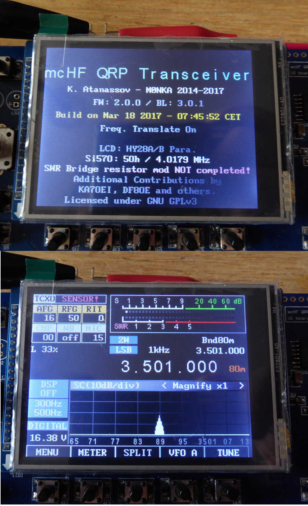

nach einer längeren Pause habe ich mich an den Aufbau eines zweiten mcHFs ran gemacht (Ver. 0.4).
In dieser Zeit haben sich dank dem Fleiß der Entwickler
viele Dinge weiter entwickelt.
Ich habe meine UI Platine soweit bestückt, dass ich in der
Lage bin den MC via ST-Link2 zu programmieren (FW u. BL
aktueller Build).
Nun zu meiner Frage.
Bin zugegebener maßen etwas faul die Infos aus dem Forum
heraus zu  suchen, sofern schon vorhanden und würde gerne
von den kundigen OM's wissen, was die minimale Beschaltung
der UI Platine ist, um eine Anzeige auf dem Display beim Booten
zu bekommen.
Ich habe z.Z. nur 5V(Pin 28) / GND (Pin 30) und 3.3V an Pin 19
des 30-Pin-Headers (von U6 abgeleitet) zugeführt.
Reicht dass, um eine Anzeige auf dem Display beim Booten zu
sehen?
Wird noch der parallele Mode des Displays bedient oder muss
ich den seriellen Mode verdrahten?
Als U7 verwende ich einen 24L1026I für die Speicherung der
Konfiguration.
Danke für Eure Hinweise.
Markus

Das reicht und es wird parallel und SPI bedient - nach wie vor.

Z.Z. sehe ich die Meldung:
mcHF Bootloader - USB Drive Mode
Release Band- to skip firmware update.
bzw.
mcHF Bootloader - DFU Update Mode
Keep Power pressed until finished...
je nachdem ich Band- oder Band+ beim
Anlegen der Versorgung halte.
Heißt dass, dass PIN 19 nur kurzzeitig
auf 3.3V liegen Darf, sonst läuft der BL
nicht weiter - wahrscheinlich schon.
Markus

Hat jetzt soweit mit dem Bootvorgang geklappt.
Danke für die Hilfe!
