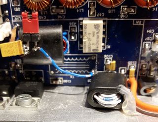

Da ich meinen mcHF z.Z. auf habe hier mein Bild.
Der T7 ist nach IZ6MAF aus "IZ6MAF mcHF RF TX - SWR notes.doc", also mit Mittelanzapfung.
Mein T5 ist ebenfalls nach dem Dokument, wobei ich hier viel experimentiert habe und der jetzige die 3 Ausführung dieser Variante ist.
Ob ich mich vorher oder jetzt verzählt habe oder andere Faktoren eine Rolle spielen ... keine Ahnung.
Auf jeden Fall habe auf 10m  9W und auf allen anderen Bändern mehr als 10W möglich.
(mit BFR81 und 12,3V im Sendefall an RFC8).
Aber wie Andreas schon schrieb, ist bei jedem Gerät anders ...
73 de Ronald
Re:Wie sieht euer RFC8 aus?
« Reply #5 on: 27. February 2017, 19:11:08 »
Das ist auch das, was bei fast allen mcHFs, die ich in Händen hatte, mit dem originalen T7 und einem T6 mit 2:4 rausbekommen habe.
Ein Hase liegt noch in der Anpassung zwischen Treiber und Endstufe im Pfeffer - die passt so nicht wie sie ist. Allerdings ist das Layout dermaßen unglücklich, dass man sehr viel Kratzen muss, wenn man da einen Übertrager zwischensetzen wollte und keine Rückkopplungen durch unglücklich verlegte Leiterbahnen haben will. Deswegen habe ich das gelassen.
Aber meine RF-Platine nimmt mit jedem Tag weiter Gestalt an - da sieht das Ganze total anders aus
