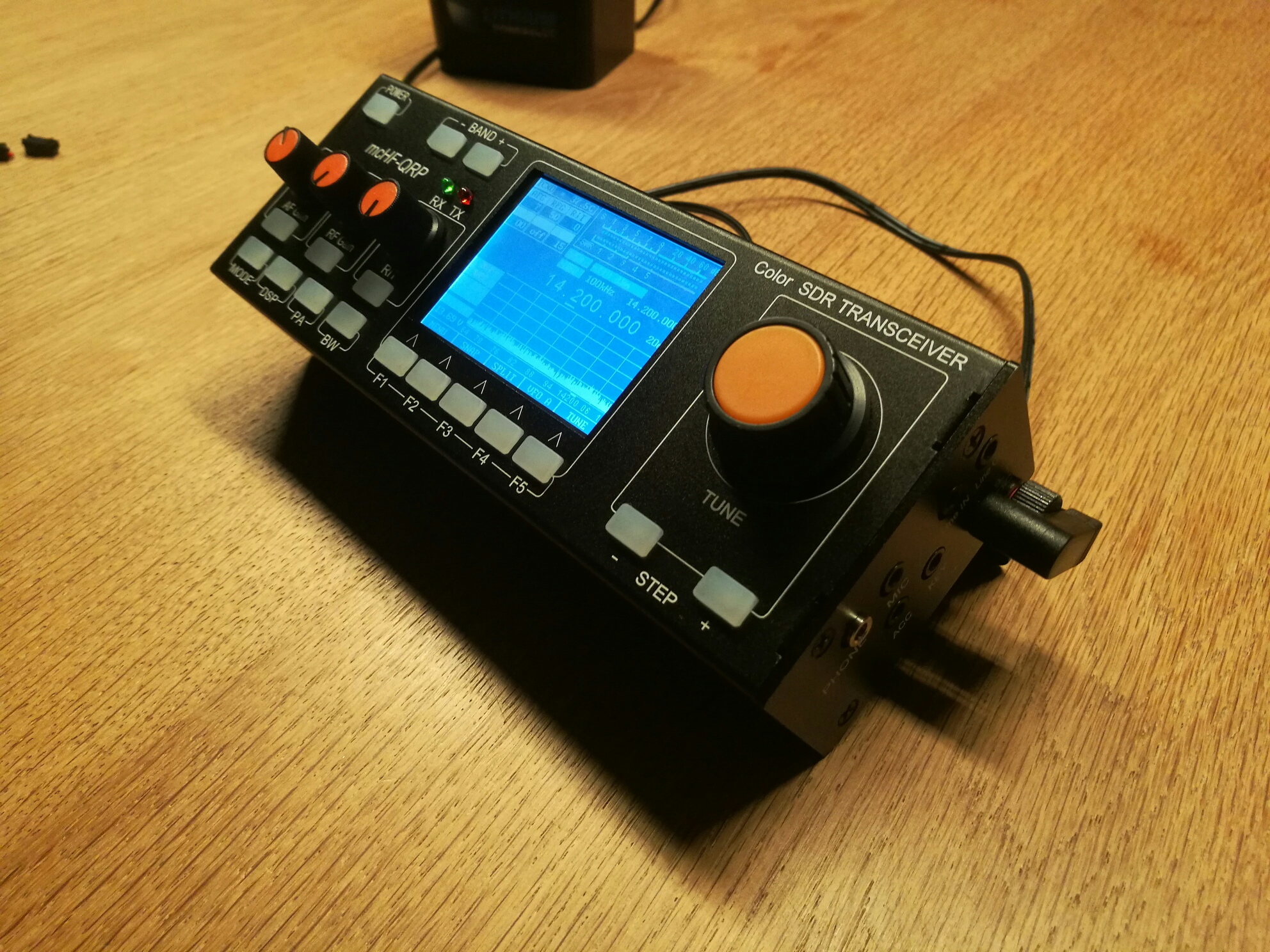

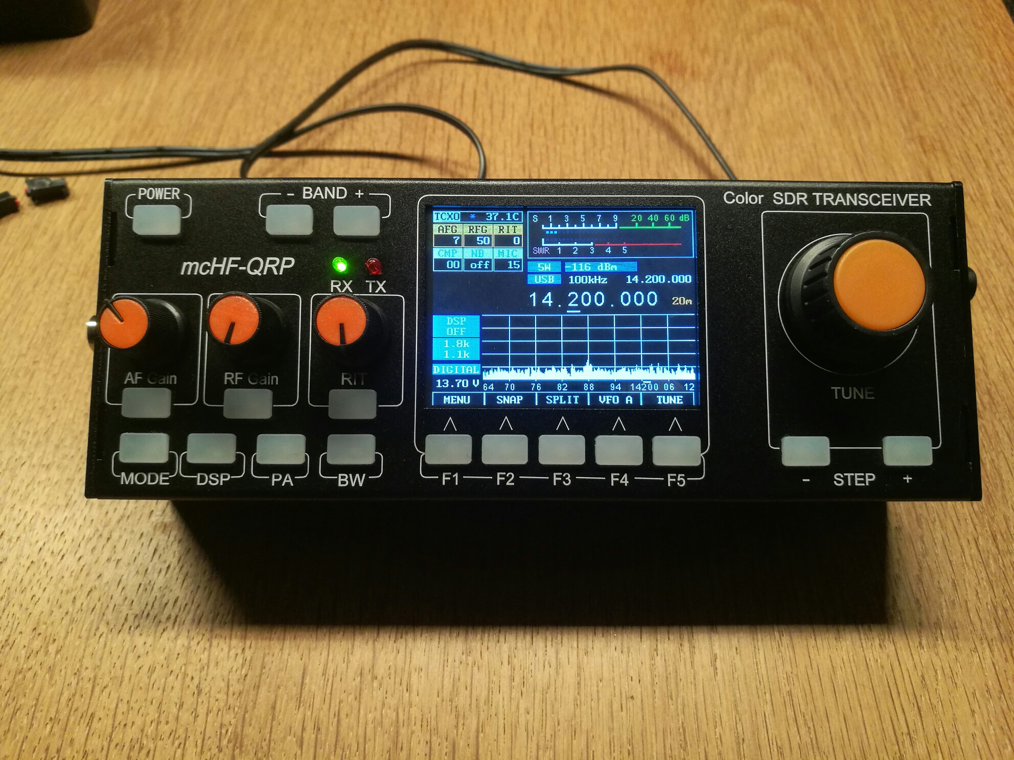

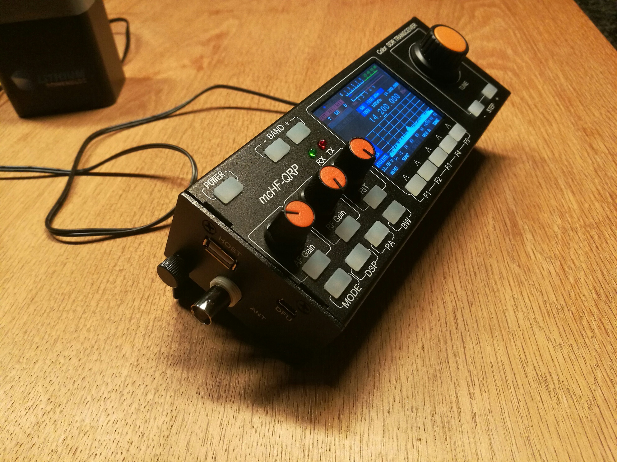

Auf diesem Link verkauft der Chinese sein Gehäuse. Das Bild ist nicht sehr toll, darum schau Dir noch hier einer meiner mcHF an. Ist das Gehäuse vom Chinesen. Er liefert nicht immer die gleichen Knöpfe. Beim 2. bekam ich sogar 2 Sätze...

« Reply #2 on: 26. January 2017, 22:14:55 »

« Reply #3 on: 26. January 2017, 22:15:11 »

« Reply #4 on: 26. January 2017, 22:16:27 »
