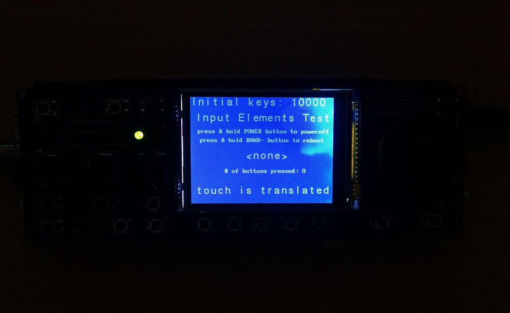

mein Display hat unschöne Hintergrundbeleuchtung  Die obere rechte Ecke ist überhell.
Am besten sieht man den Fleck auf blau... hier ein Bild

Die Displays kommen alle von hotmcu.com. Das ist der Distributor dafür - er lässt sie auch fertigen.
Es scheint so, als das für diese LCDs schon vor längerem (> 1 Jahr) das "End of Life" angekündigt worden ist. Von da an wurden auch LCDs, die bislang beim Hersteller als "Ausschuss" eingelagert waren, in den Umlauf gebracht - und damit immer unzuverlässigere Displays mit den verrücktesten Fehlern verkauft.
Das wird nicht besser - das wird von Tag zu Tag schlimmer. Und wie lange der Vorrat überhaupt reicht, weiß keiner, und hotmcu schweigt sich darüber auch aus.
Ich habe daher die Notbremse gezogen und die Adapterplatine für den Einsatz der größeren Displays aus laufender Fertigung (lustigerweise vom gleichen Distributor) entwickelt. Diese LCDs hatten bislang (bei Stückzahlen >> 100) KEINEN EINZIGEN Ausfall in der Eingangskontrolle.
Fazit:
Wer jetzt noch das HY28B möchte, kann entweder ein gebrauchtes von einem anderen OM nehmen (dann weiß er, dass das OK ist) oder pokern. Eine Garantie gibt es beim HY28B nicht.
Oder gleich das größere Display nehmen.

Die beste Quelle sind definitiv andere OMs, die ein funktionsfähiges übrig haben. Da kannst Du Dir sicher sein, dass es lange genug getestet ist (und ok ist).
