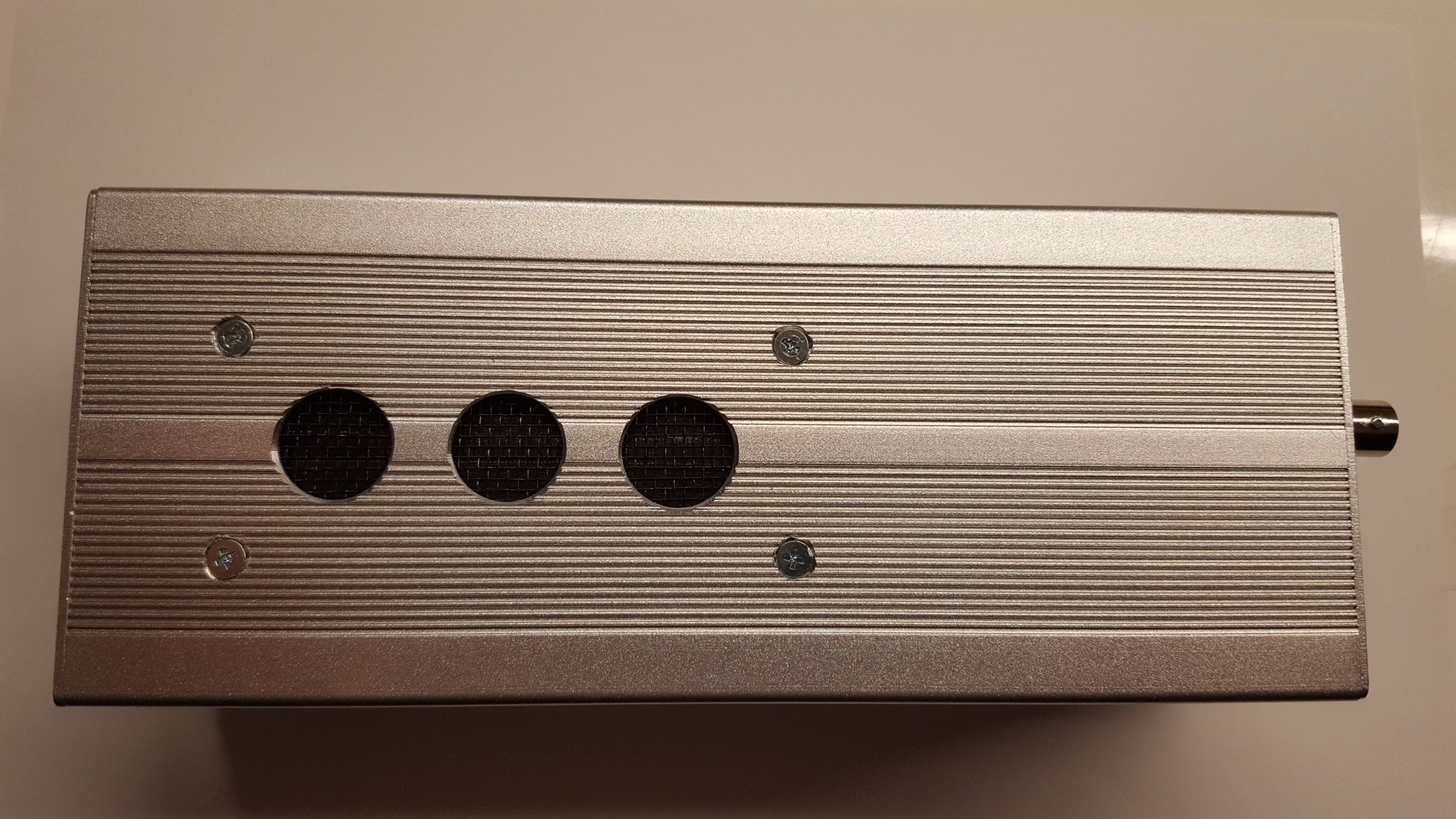

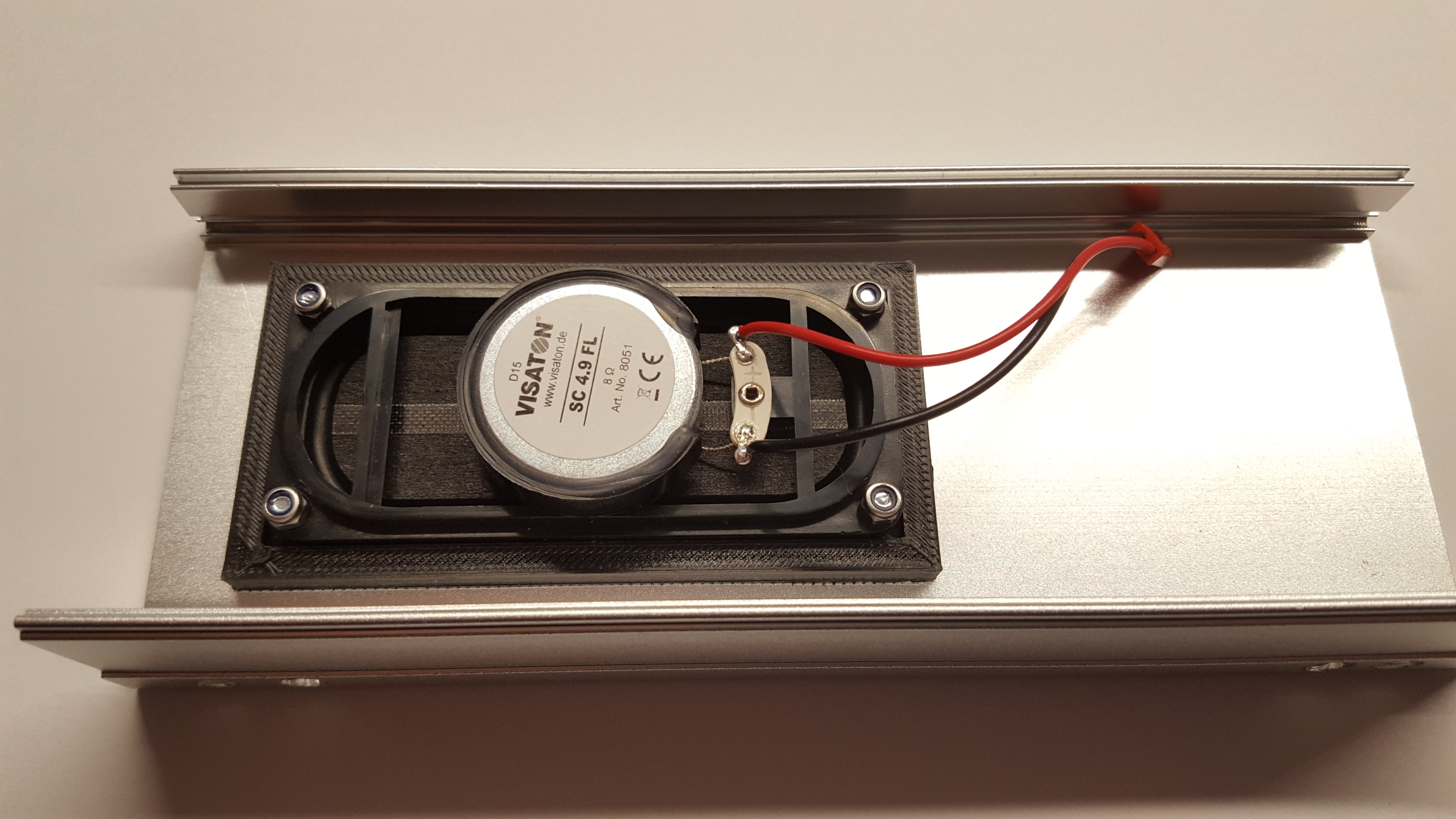

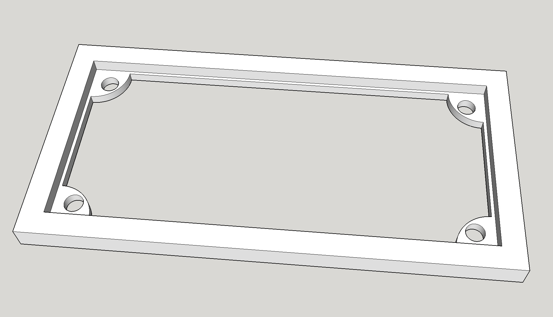

Hallo zusammen,
diesmal benötige ich keine Hilfe sondern möchte euch Infos für einen möglichen Lautsprecher und dessen Montage geben.
Als Lautsprecher habe ich den Visaton SC 4.9FL verwendet. Er passt in das Gehäuse von SP3OSJ, Arthur welches viele OMs verwendet wird.
Um den Lautsprecher auf eine Fläche montieren zu können, benötigt man allerdings einen Rahmen. Diesen habe ich in 3D gezeichnet und mit einem 3D Drucker gedruckt.
Hier kann die Datei heruntergeladen werden: http://www.thingiverse.com/thing:1860846

weiteres Bild

weiteres Bild

weiteres Bild (Rahmen)
