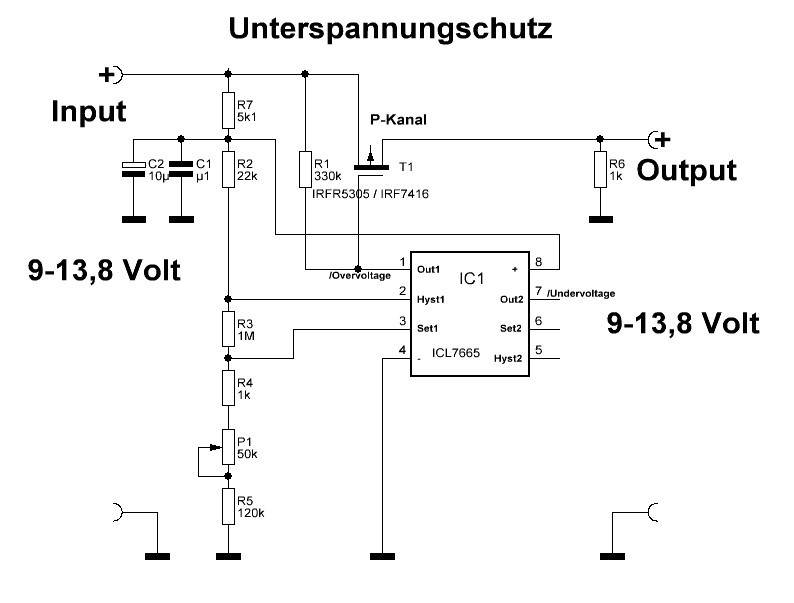

hallo Zusammen,
hier mal ein Tiefentladeschutz für LIPOs.
Gruß DL3ED Ulrich

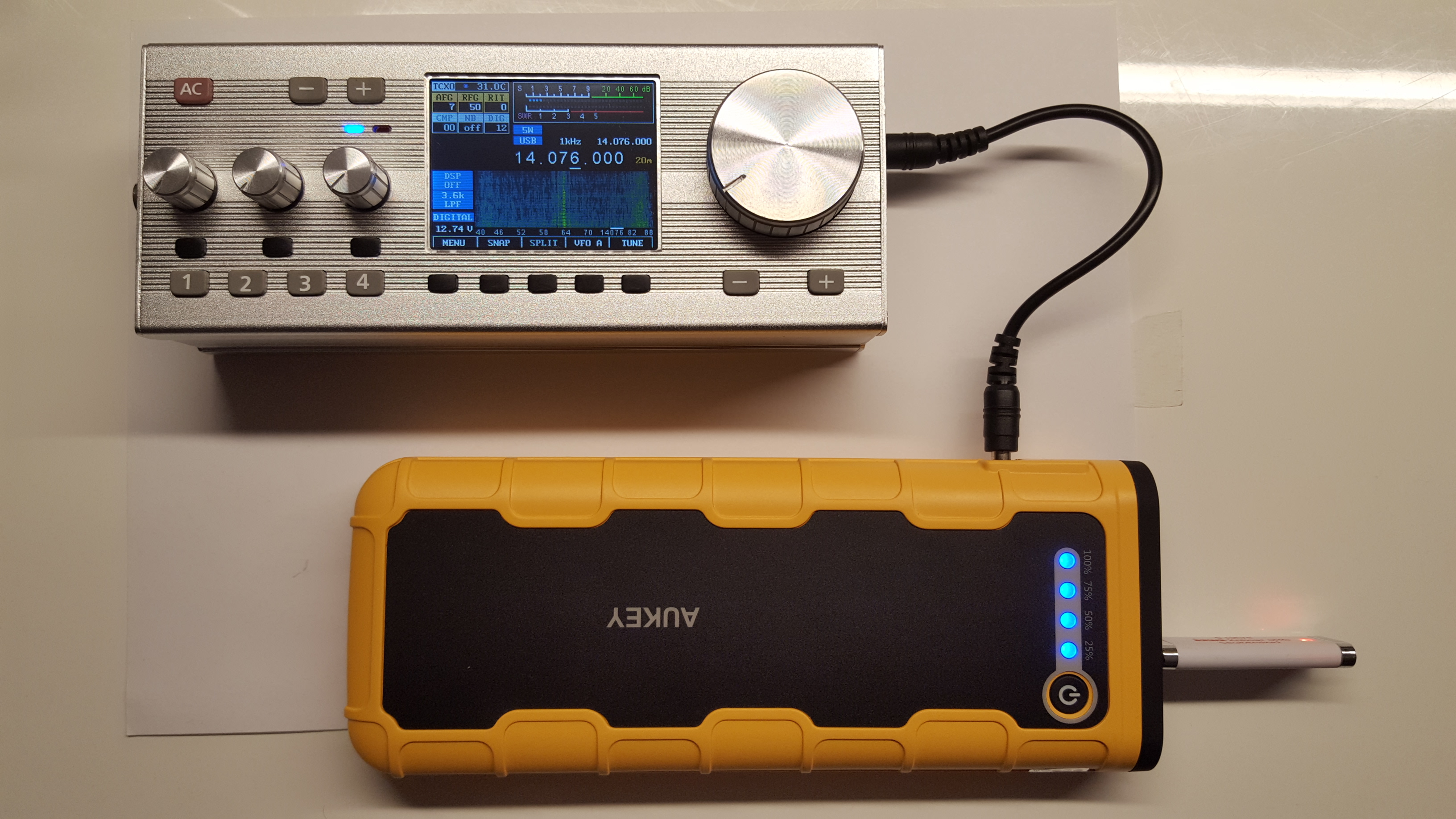

« Reply #11 on: 31. October 2016, 14:31:57 »
Zur Vollständigkeit ein Foto von meinem verwendeten Akku.
Die Frage könnte in Zukunft ja wieder auftauchen.
Vorteil der abgebildeten PowerBank ist, dass man sie als USB Stromversorgung für Handy & co. verwenden kann sowie als Starthilfe für das KFZ!
Eine eingebaute Taschenlampe hat sie auch. Alles in allem ein ganz nützliches Teil...
73 DB1NTO

Re:Wie versorgt Ihr Eure mcHF outdoor mit Strom
« Reply #12 on: 03. November 2016, 11:34:50 »
Hallo Taner, DB1NTO,
könntest Du mal zu dem gezeigten Akku Typ, Bezugsquelle, Abmaße und evtl. Gewicht kundtun?
Ich suche was zum Einbau in ein größeres mcHF-Gehäuse.
Danke

DB1NTO
Posts: 23
« Reply #14 on: 03. November 2016, 11:50:59 »
Hallo Michael,
der Akku ist aber länger als die mcHF Platine.
es ist dieses Exemplar:
AUKEY Auto Starthilfe 600A Spitze für Schwerlastfahrzeuge und Power Bank 18000mAh, 12V Jumping Port, 5V 2A und 5V 1A USB Outputs, 12V 10A Output, Jump Start 12V Motor und Aufladen iPhone, iPad, Kindle und Haushaltsgeräte
https://www.amazon.de/Starthilfe-Schwerlastfahrzeuge-18000mAh-Aufladen-Haushaltsger%C3%A4te/dp/B01J9D5KC6/ref=sr_1_2?ie=UTF8&qid=1478173775&sr=8-2&keywords=aukey+powerbank+kfz
Abmessungen und Gewicht:
Größe: 224 * 87 * 29mm
Gewicht: 992g
WICHTIG: Der Akku schaltet sich bei zu geringer Last ab! mcHF im RX Betrieb reicht nicht aus! Daher habe ich noch einen USB Stick eingesteckt. Die Gesamtlast reicht dann aus, damit der 12V Port nicht abgeschaltet wird!
73, Taner
