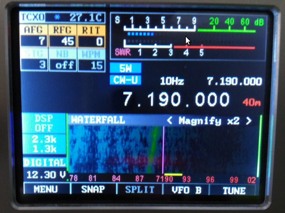

ich konnte es nicht lassen und habe den mcHF wieder ausgepackt  .
Es gibt eine neue Box (oder auch nicht?), unten links in der Ecke.
Uwe
« Last Edit: 01. October 2016, 11:44:42 by DJ3FV »
Immanuel Kant
Re:freedv jetzt als Alpha-Stadium verfügbar
« Reply #5 on: 01. October 2016, 11:50:03 »
Die ist schon seit Monaten da - aber bis auf dass man da diverse Modes durchtoggeln konnte die allesamt noch nicht mit Funktionen belegt waren war sie nicht anwendbar. Aber ich konnte es damals nicht lassen und wollte die "zukünftigen Modes" schon mal optisch ankündigen...
