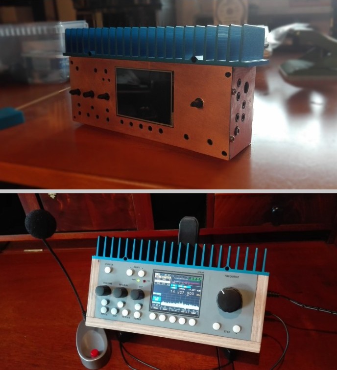

« Reply #12 on: 06. November 2016, 08:19:23 »
Hallo Nick
Vielleicht können Dir die Bilder von meinem "Poorman" Gehäuse ja Anregungen geben für den Bau deines Gehäuses. Ich habe mein Gehäuse aus Leiterplattenmaterial und Sperrholz gebaut, das Material hat inklusive Kühlkörper keine 15 € gekostet. (Ebay,Pollin) Meine Tasten sind von RAFI und man kann sich bei denen auch kleine Ungenauigkeiten leisten, da sie diese mit ihren Betätigern abdecken. (Siehe Bild)
Günter
