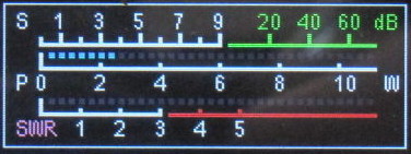

kann es sein, dass bei der aktuellen Testing-Firmware "0.219.27.9" beim Senden die Leistungsantzeige und SWR-Anzeige (Meter) nicht funktioniert ?

das bewirkt ein Umschalten der "Meter-Anzeige", ist aber nicht das geschilderte Problem. Das beim Senden die Leistungsantzeige und SWR-Anzeige (Meter) nicht funktioniert konnte ich ja nur ferststellen, da ich die Meter-Anzeige entsprechend eingestellt hatte.
Folgende Einstellungen:
- Tune Power Level: as TX PWR
- TX Pwr = 5W
- Frequenz 7.030.000
- Mode = CW
- Meter: S / P0 / SWR
- An der Antennebuchse eine Dummy-Load
Firmware 0.219.27.7 (testing)
Beim Drücken des TUNE-Knopfes wird eine Leistung von ca. 5W angezeigt (blauer Balken). Beim SWR liegt die Anzeige bei ca. 1 (blauer Balken).
Firmware 0.219.27.9 (testing)
Beim Drücken des TUNE-Knopfes wird weder eine Leistung, noch ein SWR angezeigt. (keine blauen Balken)
Dennoch zeigt ein extern angeschlossenes Wattmeter eine vohandene Ausgangsleistung von ca. 5W an.
73, Wolfgang

Habe eben die neueste testing installiert und kann keine Fehlfunktion feststellen. Da ihr aber so viele seid, kann ich mir nur vorstellen, dass wir nicht das Gleiche meinen.
Ich teste wie folgt:
METER steht auf SWR.
Drücke ich TUNE, sehe ich sowohl die Sendeleistung als "blaue Balken" als auch das SWR als "blaue Balken".
Wenn ich in SSB ins Mikrofon bölke, zappeln ebenfalls beide blauen Balken.
Es ist in beiden Fällen unerheblich, ob ich eine Antenne oder einen Dummy anschließe (bis auf dass der Dummy natürlich einen verdammt niedrigen Rücklauf hat...)

wie sieht es dann mit dem oben beschriebenen Effekt mit dem Menüpunkt "FWD/REV ADC Swap" aus? Da gibt es doch wenig Spielraum für Interpretationen.
"METER steht auf SWR" gibt es bei mir nicht.
Bei mir zeigt der "Meter Bereich" drei Zeilen an. Oben "S-Meter", in der Mitte  "Power-Meter" und unten "SWR-Meter", wie oben beschrieben.
73, Wolfgang
