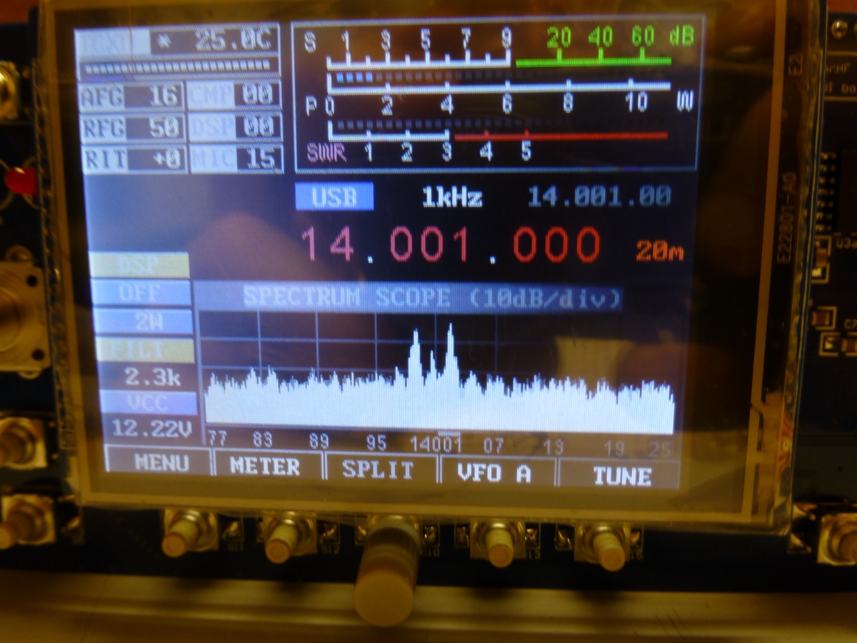

« Reply #14 on: 31. January 2016, 18:38:48 »
First Light am Display, den Bootloader neu eingespielt und das Programm per USb hat sofort funktioniert.
Jetzt kommen der SIS dran und weiter im Aufbau und Kühlkörpter fur die Stabis...
