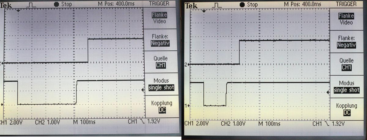

ich habe mal mein Scope an den mcHF gehängt.
CH1 ist an der Tune-Taste und CH2 TX-Led.
Die linke Seite ist im SPI-Modus, rechts Parallel-Modus.
Die Umschaltzeit ist bei mir im SPI-Mode erheblich länger (500ms statt 250ms). Die Kiste reagiert dann auch wesentlich schlechter auf Tastendrücke.

Ich habe da noch nie was gemessen. Allerdings bin ich da auch längst nicht so kritisch. Ich habe Geräte, da ist es NORMAL, dass ich die Tasten 250ms länger drücken muss. Der Gewinn von 16 freien GPIOs wiegt auf jeden Fall deutlich schwerer als die Verlangsamung.
Ich denke auch nicht, dass Du da einen Fehler gemacht hast. Es wird so sein, dass die Reaktionszeiten langsamer sind. Es ist auch die Frage, ob sie nicht noch langsamer werden, wenn der Burst-Modus des LCD benutzt wird. In dem werden "in einem Rutsch" größere Blöcke übertragen, dadurch steigt die Anzeigegeschwindigkeit. Allerdings können diese Blöcke auch nicht unterbrochen werden - das käme auf die Reaktionszeiten noch drauf.
Also ich würde es prinzipiell so lassen, wie es jetzt ist. Ein funktionsbeeinträchtigender Geschwindigkeitsverlust ist weder in der Displayfunktion noch in der Reaktion auf Bedienfunktionen fetstellbar. Sollte man sich dran gewühnt haben, dass es reicht, die Tasten 100ms zu drücken, kann es sein, dass man sich auf längere Tastendrücke umstellen muss.
Mir gleingt es aber auch im Parallelmodus, so kurz zu drücken, dass der Druck funktionslos bleibt... Alles eine Frage des Handlings

bei mir wird der mcHF im SPI-Modus so langsam , das ich doch von einem funktionsbeeiträchtigenden Geschwindigkeitsverlust sprechen kann.
Z.b. wird die TUNE Taste so lahm, das ich Probleme habe die Funktion zu aktivieren. Da muss ich so lange draufdrücken, dass oft die TUNE Funktion deaktiviert wird.
Ich versuche demnächst mal davon ein Video zu drehen, um zu demonstrieren wie sich mein mcHf in dieser Hinsicht verhält. Evtl. hab ich ja mal die Gelegenheit bei einem anderen OM das mit einem  anderen Gerät zu vergleichen.

Dann muss bei Dir noch ein Hardwarefehler vorliegen. Ich mache auch gerne ein Video und stelle es bei Youtube ein. Der Tune-Modus lässt sich bei mir auf zwei Geräten mit SPI-Display genauso bedienen wie im Parallel-Modus.
