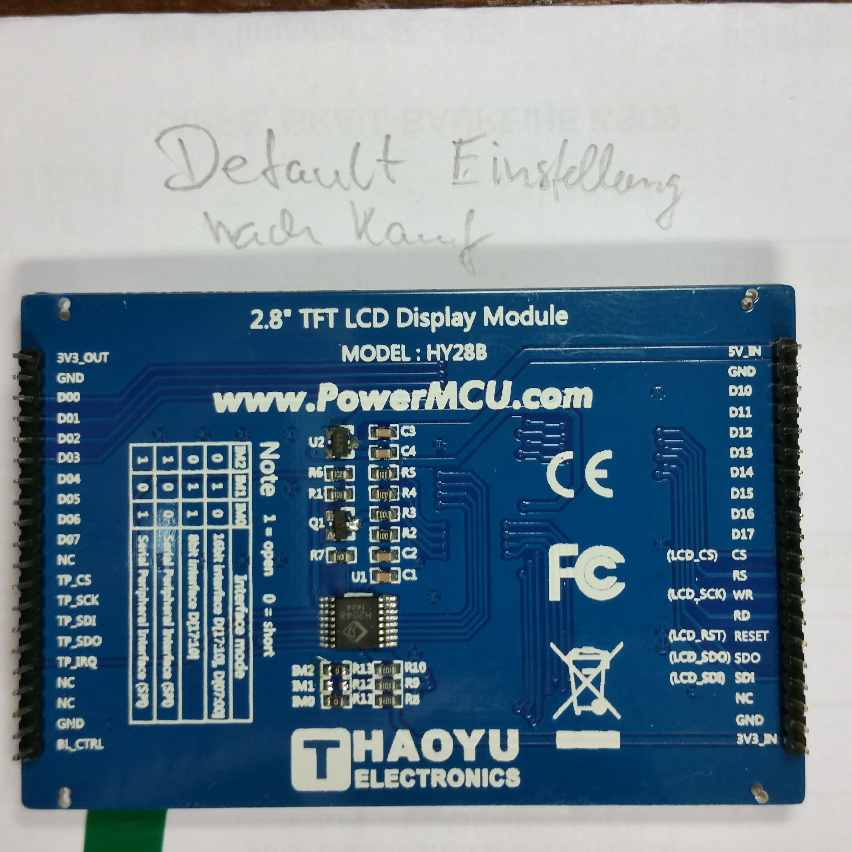

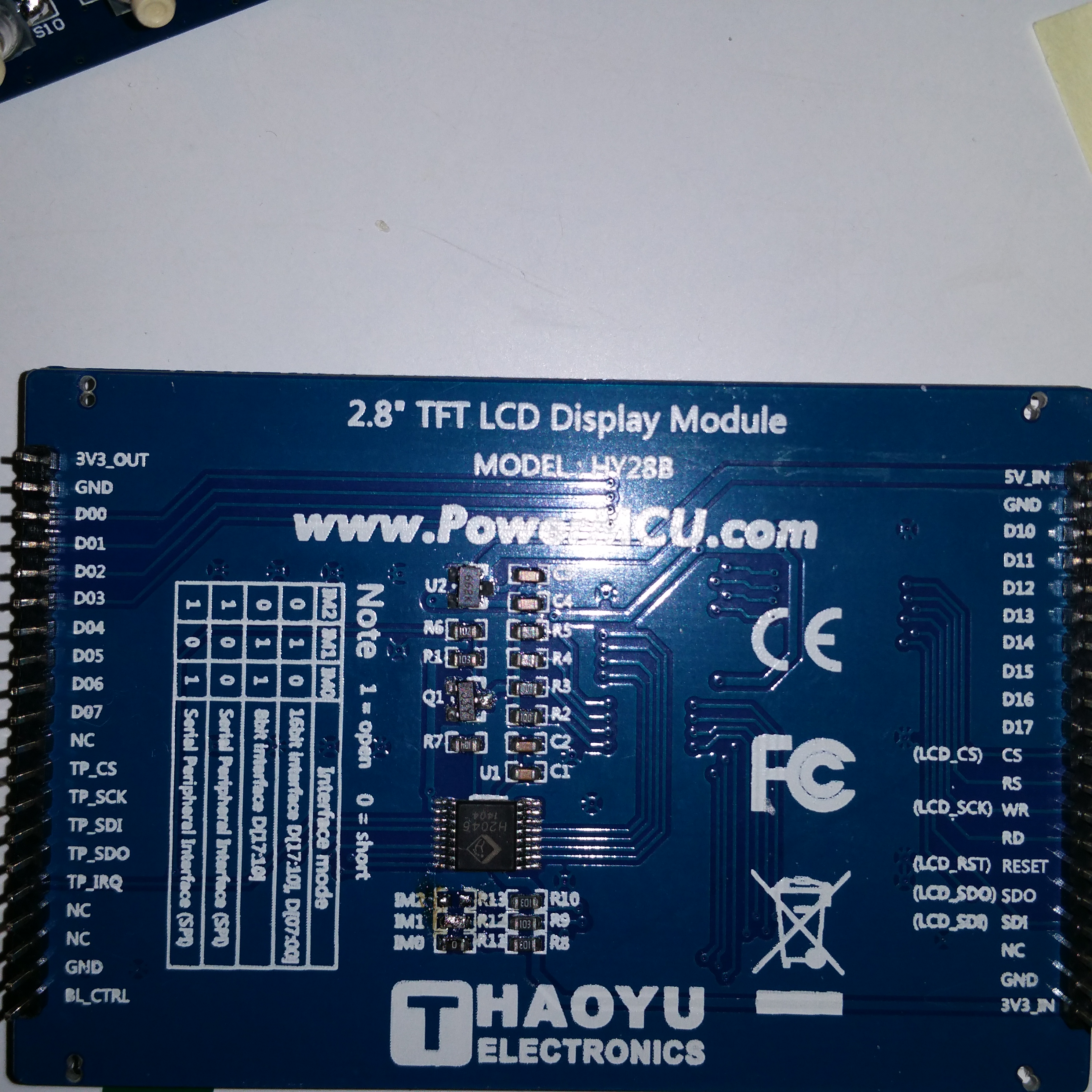

Hallo Gert oder OM´s bei denen der Display läuft,
wir bauen hier bei München auch am 2x mcHF.
Jetzt haben wir wohl das gleiche Problem auf beiden, wie Du im Forum beschrieben hast.
Bootloader und Firmware von Andreas DF8OE eingespielt, aber nur die
Hintergrundbeleuchtung und Dimmen der Hintergrundbeleuchtung funktioniert.
Du schriebst, die hast ein "0" Ohm Brücke auf deinem Display umgelötet
und dann ging es.
Kannst Du vielleicht mal ein Bild schicken, mit den "0"Ohm Brücken, wie
es jetzt funktioniert ?
Wir haben die Modifikation UI-04-!-004 durchgeführt und wie im Bild hier
"gebrückt", weil wir ja mal den Touchscreen verwenden wollen (so wie
Andreas vorgeschlagen). Trotztdem geht eben nicht mehr als die
Hinterrundbeleuchtung.
Im Anhang meine Bilder vor (default) und nach der Brückenänderung auf
dem Display. Wir haben schon das neuere H28B-Display.
73 Hagen DL2KUH

hier Foto nach dem Umlöten auf dem Display
dl2kuh
Posts: 83
OV C01
Re:Keine Displayfunktion
« Reply #14 on: 26. October 2015, 14:24:01 »
