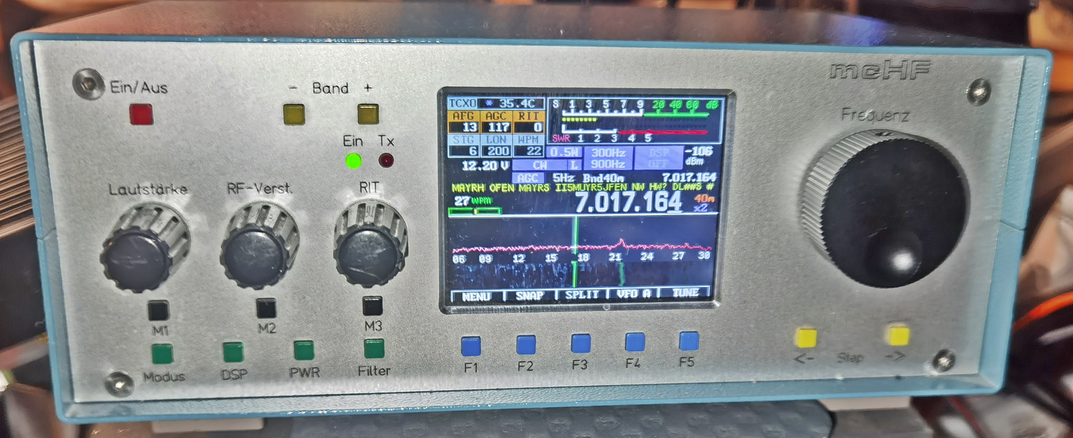

Ein halo ins Forum,
und Gruß aus dem c14
habe einen alten MC HF, auf dem eine tolle Firmware drauf war, die ich Dussel unwiederbringlich gelöscht habe.
Nun meine Frage. erkennt jemand anhand des bildes evtl. die verwendete Firmware?
dann könnte ich das Netz danach durchsuchen.
Lieben Dank vorab
Brain

indem ich ein firmware upgrade durchgeführt habe und der stick mir der alten firmware kaputt gegangen ist
neuinstallation?
wenn mir jemand sagen könnte, was da für eine firmware drauf war? dann gerne
die aktuelle/neueste, die gefällt mir nicht, 2.12.2  6 nov 21
die firmware die drauf war hatte im bereich des wasserfalldiagramms nicht auf der linken seite diese überfüssigen breiten anzeigen, sondern die waren oben, schmal vetreten
und genau diese firmware suche ich, zu sehen auf dem bild mit der alten firmware
der mc hf ist von 2016 soweit ich weiß
ohne ihn nochmals zu zerlegen, wie kann ich da die version bestimmen? im systeminfo steht: hardwarelicense CC BY-NC-SA 3.0
diosplay controller ILI9325,  OSZILATOR Si570
läuft bei mir nur als empfänger
dank vorab

lieben dank andreas,
und da fängt jetzt die suche an, da wie auf dem bild zu sehen ist, lief die verschollene/vernichtete firmwareversion über die volle breite des displays, somit war die darstellung perfekt
systeminfo display: HY28A/B PARA Disp. Controller ILI9235
kann mich noch schwach erinnern, dass  bei der firmware irgend etwas  wie OB; OVi stand
alles mein fehler, dass mir die firmware flöten ging
ich brauche jetzt eben eine firmware die wasserfall über die ganze breite meines displays ca. 60mmx43mm darstellt, dafür wäre ich sehr dankbar
kann doch nicht sein, dass die darstellung dieser kleinen leiste in der aktuellen uhds firmware schon "immer da" da war
danke für deine/eure hilfe

kann eines mit bestimmtheit sagen, dass die firmware die ich hhatte und die durch mein verschulden futsch ist, die spektrumdarstellung extrem flüssig und schnell unnd über den ganken displaybereich darstellte
das einstellungen nur über das menue oder drehschalter erreichbar waren, das stöte nicht
was stört sind touchfunktionen die niemand braucht, außer kinder mit handy vorm gesicht

Ich denke, die Firmware ist die "russische" Variante von UB8JDC. Der hat den mcHF unter dem Namen "Amber" nachgebaut und vertrieben. Er hat auf Basis von UHSDR eigene Firmwarversionen geschrieben, deren Anpassungen er nicht rückwärts in dasoffizielle UHSDR-Repository einfließen lassen hat. War ihm wohl zu aufwendig/kompliziert/keine Ahnung...
Es gibt hier im Forum im Bereich Selbstbauprojekte einen Beitrag zu seinen Projekten und im drittletzten Post in diesem Beitrag findest Du einen funktionierenden Link zu seiner Seite. Dort klickst Du auf "TRX Amber", dann auf "Docs&Files" oder nur "Files" und kannst Dir seine Firmware-Varianten runterladen. Da ist auch eine Variante für den alten mcHF dabei und ich denke, das ist die, die Du suchst...
73, Helge

lieben dank helge,
auch für alle, die evtl eine lösung bzgl einer displaybreiten darstellung des spektrums ausschau halten, alles ohne gewähr
habe das komplette zipfile geladen, mal sehen was da so drinnen steckt, werde rückmelden
die bilder auf seiner seite sehen schon mal erfolgversprechend aus bzgl displayanzeige
der link zu seiner seite hier nochmals: https://www.amateurfunk-sulingen.de/forum/index.php?board=13;action=display;threadid=1786;prev_next=next drittletzter post
