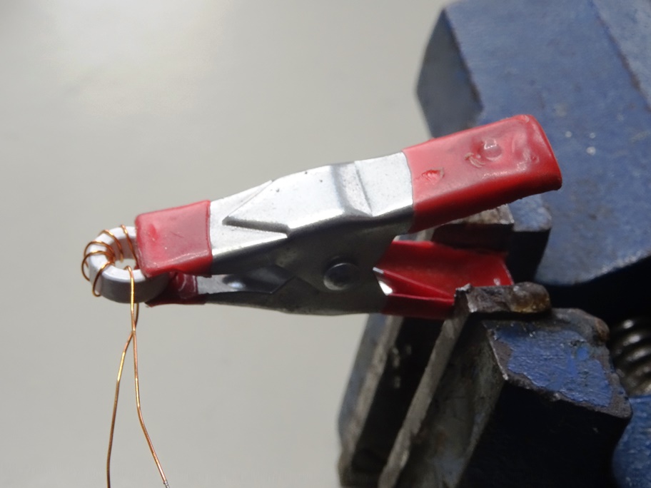

Im Moment bin ich am Ringkerne wickeln und breche mir dabei bald die Finger. Die Drähte mit denen ich sonst oft zu tun habe sind mit 120mm² "etwas stabiler". Aber da muss ich durch.

Hallo Nico,
vielleicht kannst Du es Dir etwas leichter machen. Schau Dir mal mein Bild an. So wickele Ich meine Kerne selbst wenn sie extrem klein sind..
73 Bert, DF7DJ
DM5SN
Posts: 2
Re:Ein weiterer mcHF
« Reply #2 on: 29. August 2021, 15:07:39 »
Hallo Bert,
auf die Idee bin ich nun gar nicht gekommen. Vielen Dank, das merke ich mir fürs nächste mal.
