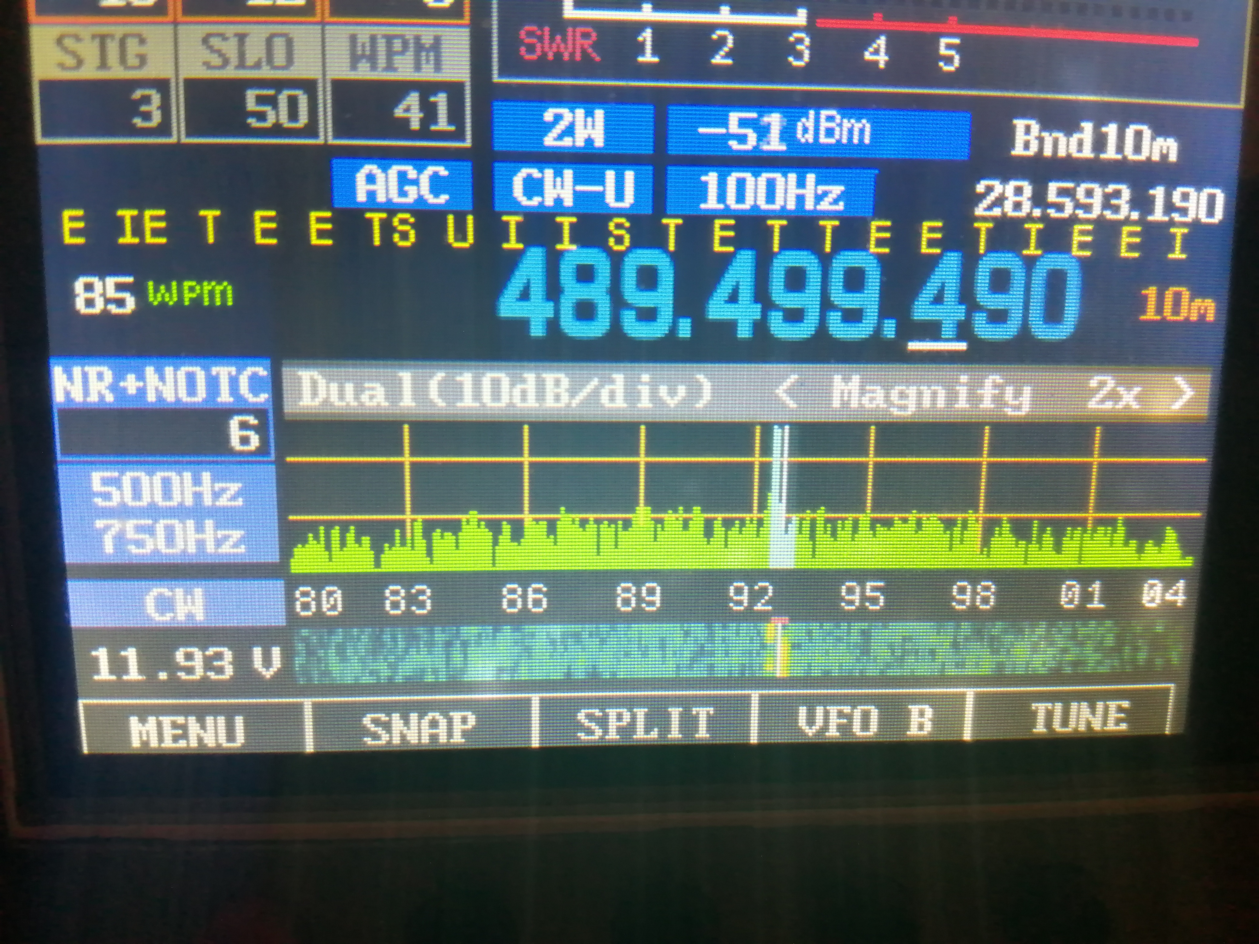

ich glaube aber das Problem liegt im Config.Menü.
Wie das angehangene Bild zeigt, klappt es ja bei RX (mit Ausnahme der GHz-Stelle..
In die "TX-Zeile" bekomme ich die Werte nicht rein. Die Cursor-Fortschaltung der Stellen funktioniert, aber beim Drehen des Encoders spring das Menü irgendwann fpr TX wieder auf "wie bei RX" zurück.
