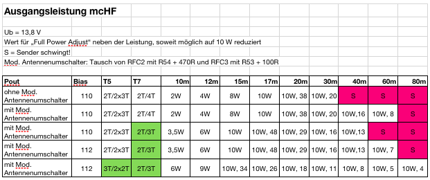

4) sollte ich nach dieser Grafik wickeln, oder bezieht sich das auf eine andere Modifikation?
https://www.amateurfunk-sulingen.de/forum/attachments/Leistung_und_Mod_Antennenumschalter_1.png
(lt. Schaltplan - T5: 4T/2x1T)

es hat zwar einige kleinere (sinnvolle und auch nicht sinnvolle) Veränderungen zwischen den mcHF-Versionen gegeben - die Übertrager bzw. LPFs und Richtkoppler Toroide können aber bei allen Versionen gleich gewickelt werden. Bei den beiden Übertragern im PA-Ausgang gibt es wahre Glaubenskriege wie man aus der Endstufe anstatt 8W vielleicht doch 10 oder sogar 12W holen kann - in meinen Augen ist das aber unwichtig. Eine S-Stufe == 4-fache Leistung

Grundsätzlich kann man aber erstmal sagen, dass die Wickelanleitung von Chris' Seite (erstes oben verlinktes Dokument) immer noch aktuell ist und funktioniert. Ich habe danach für einen befreundeten OM einen mcHF 0.6.3 mit weißen Platinen aufgebaut, der auch vernünftig funktioniert. Ich denke, man sollte genau damit anfangen, schauen, ob die Bude geht und kann dann hinterher immer noch an den Spulen rumfrickeln, um da noch ein/zwei Watt mehr herauszukitzeln, wenn das unbedingt sein muss.

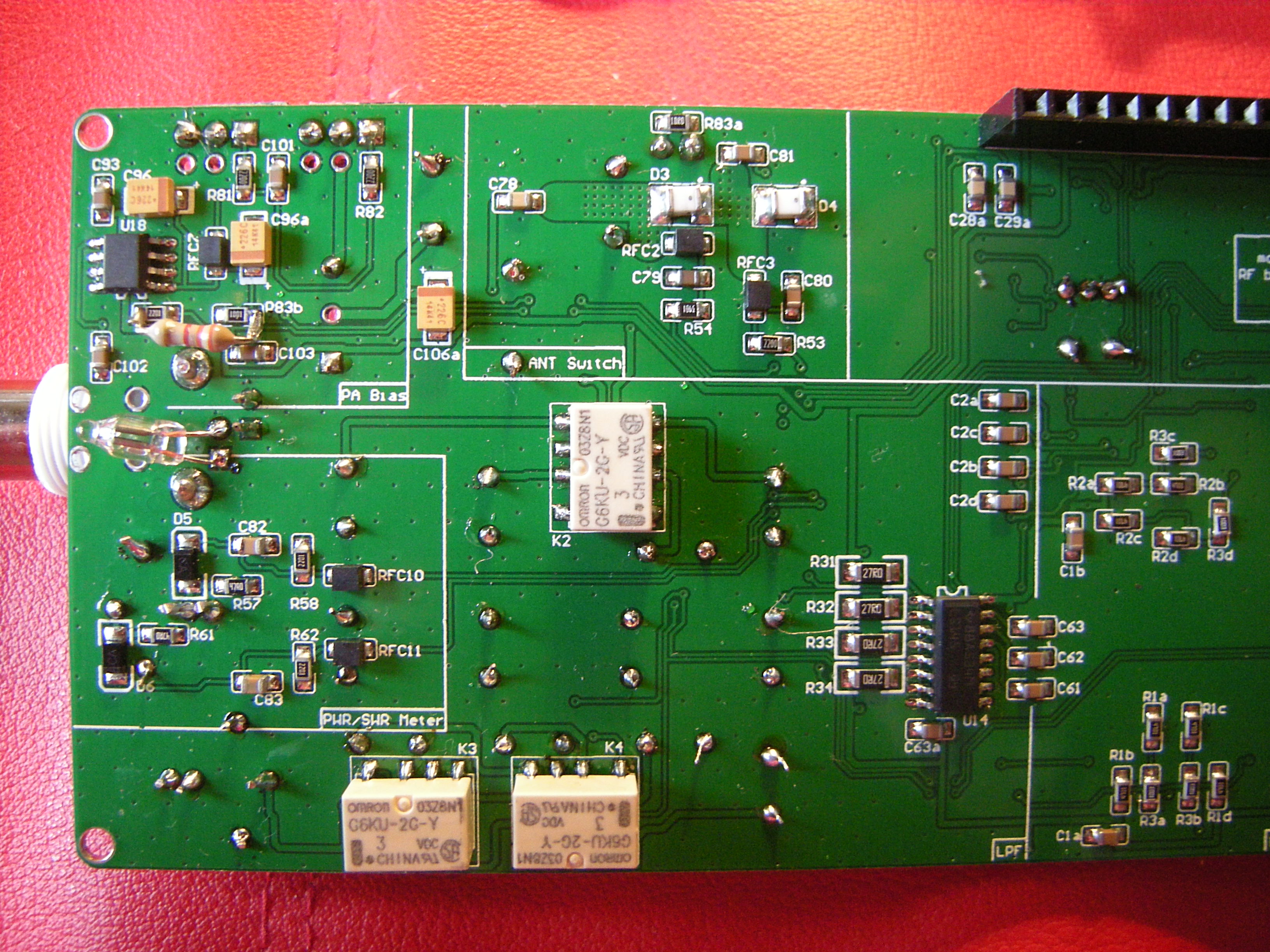

1. Temperatursensor MCP9801 nachgerüstet (auf den grünen Platinen sind die Lötstellen dafür vorhanden)
2. Drossel RFC8 13Turns 0.8mm auf FT 50-43
3. BNC Buchse statt SMA, Lötstellen für BNC Buchse noch vorhanden
4. Da ich beim PA Bias Einstellen nicht auf 500mA kam: 3.3k an U18 zwischen Pin 1 und 4 (Pins R83, R83a benutzt) bringen jetzt 500mA  bei Wert 88

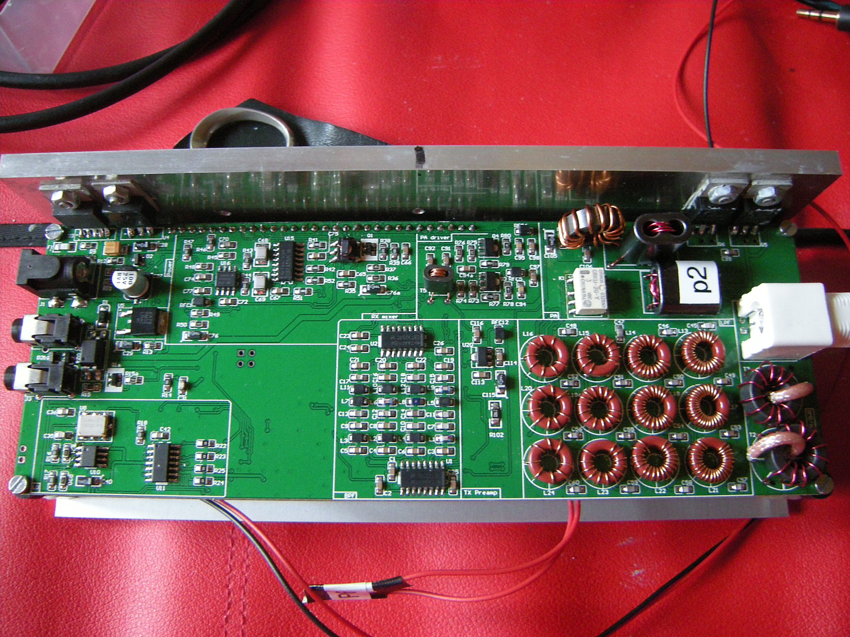

das mache ich gerne
MCHF 0.6.3 RF-board
73 de DK2LO - Olaf

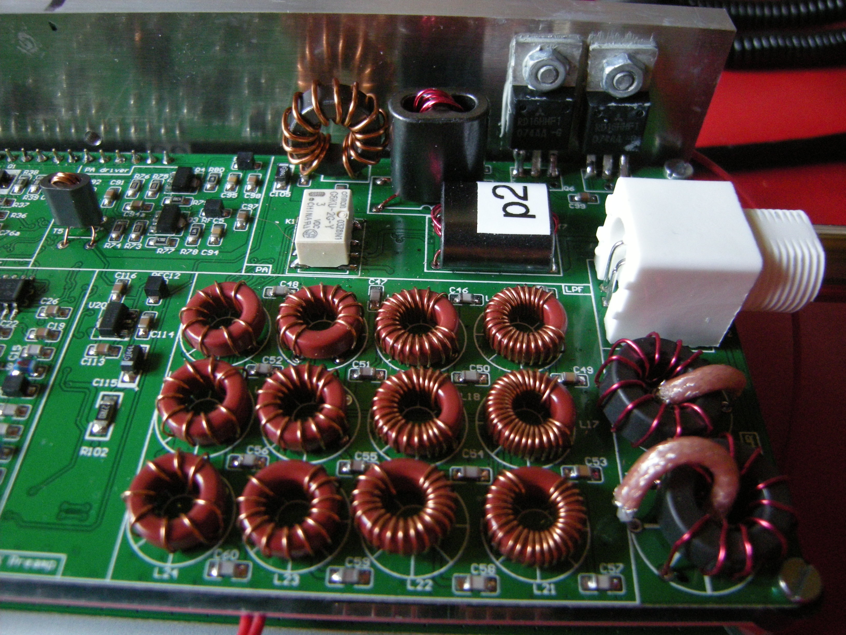

« Reply #9 on: 18. September 2019, 17:07:58 »
MCHF 0.6.3 RF-board "Spulenteil"
73 de DK2LO - Olaf

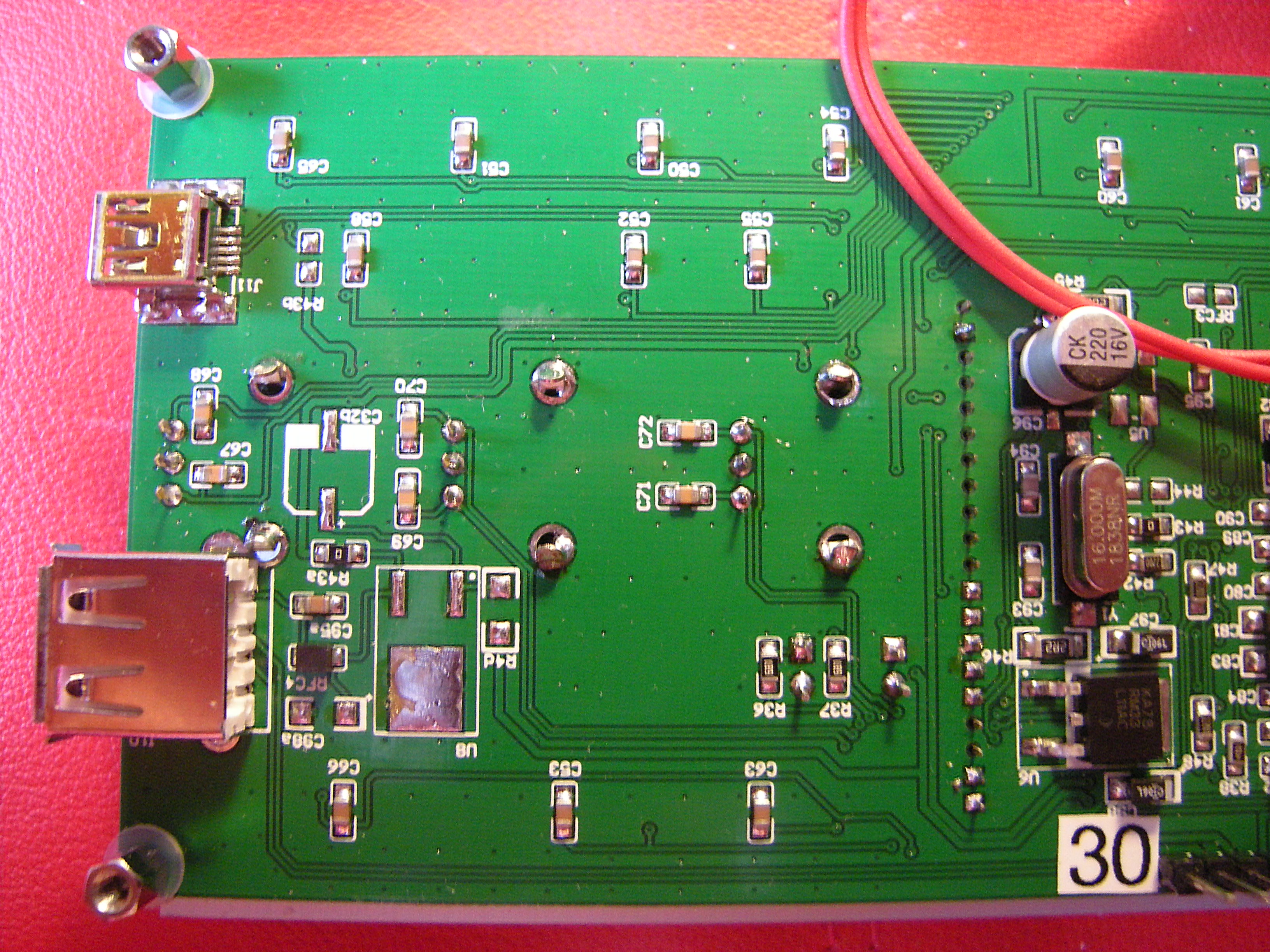

« Reply #10 on: 18. September 2019, 17:14:50 »
MCF 0.6.3 RF-Board Rückseite mit Bias Mod:
"Da ich beim PA Bias Einstellen nicht auf 500mA kam: 3.3k an U18 zwischen Pin 1 und 4 (Pins R83, R83a benutzt) bringen jetzt 500mA  bei Wert 88"
73 de DK2LO - Olaf

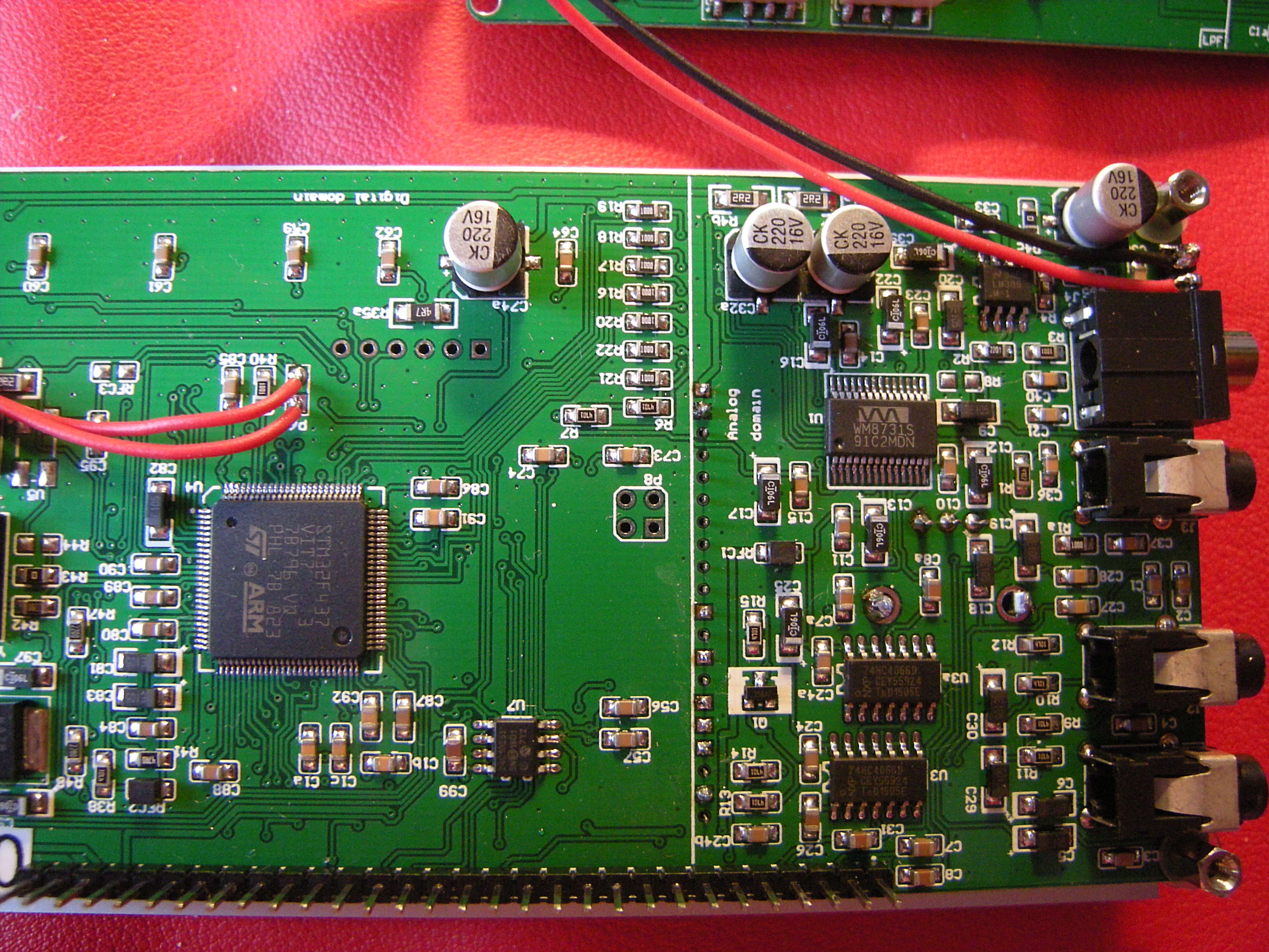

Re:Hilfe beim Bau von v0.6.3 benötigt
« Reply #11 on: 18. September 2019, 17:21:32 »
MCHF 0.6.3 UI-board 1
73 de DK2LO - Olaf
Olaf - DK2LO
Posts: 46
« Reply #12 on: 18. September 2019, 17:22:24 »
MCHF 0.6.3 UI-board 2
73 de DK2LO - Olaf

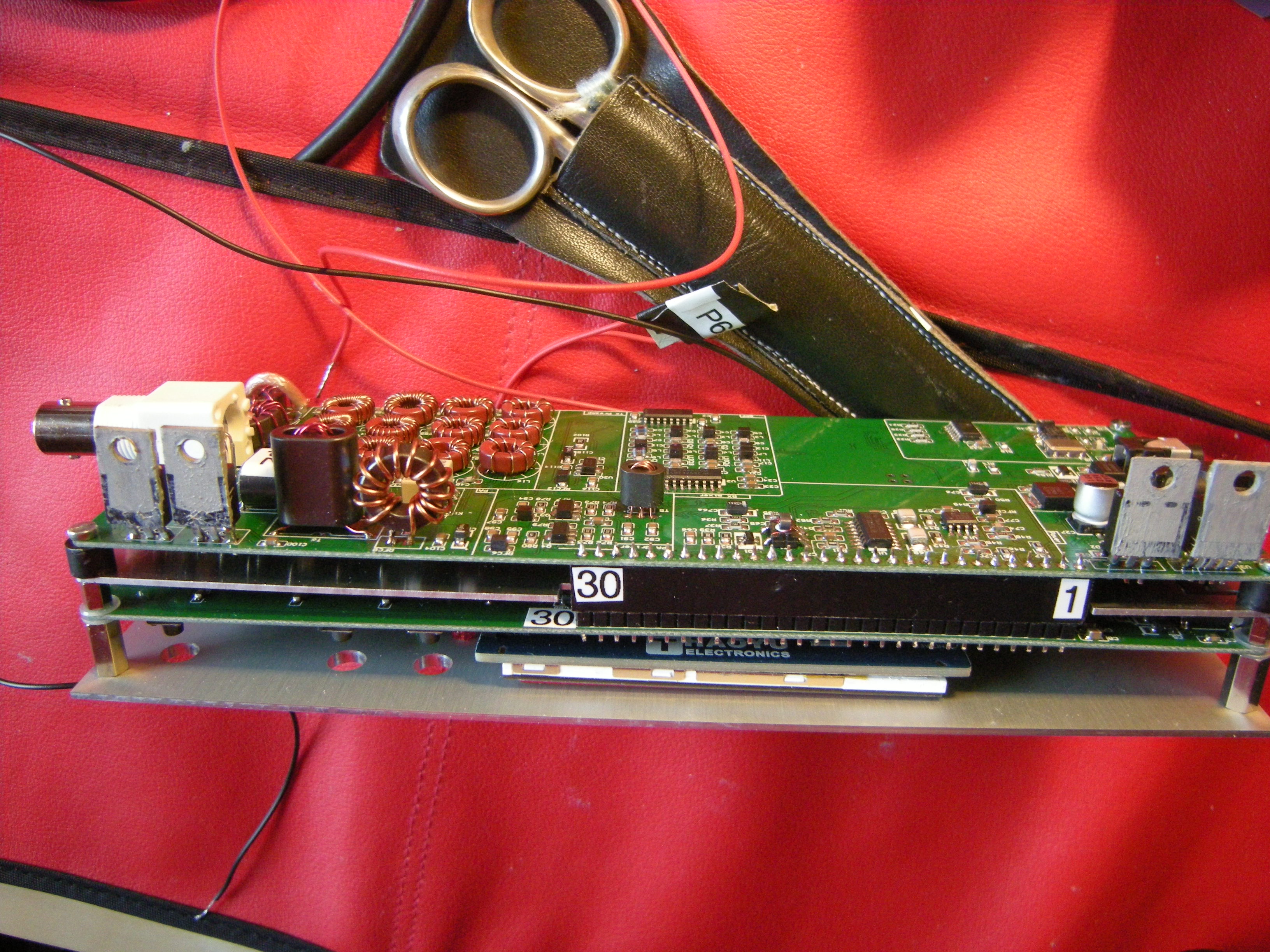

« Reply #13 on: 18. September 2019, 17:34:49 »
Ein letztes Bild:
MCHF 0.6.3 offenes Gerät:
- ohne Kühlkörper
- mit Abschirmblech zwischen RF- und UI-board
- P6 rausgeführt
- dicke Drossel RFC8
- Pins beschriftet
- links die Endstufentransistoren
73 de DK2LO - Olaf
