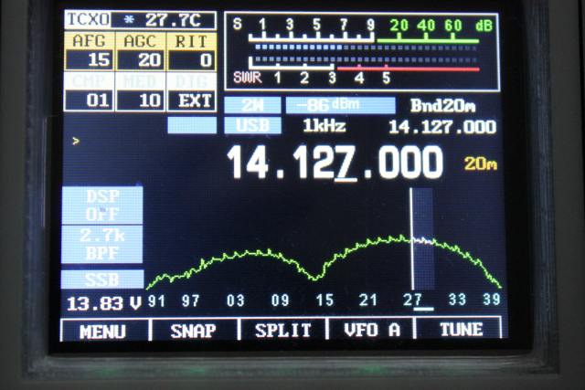

Hi
Kürzlich stellte ich fest dass bei zwei v07 mcHF Radios sehr breite Störsignale auftraten, und zwar bei 14125Khz und nur dort. Das auch nur im Mode SSB USB/LSB oder CW, nicht so bei AM.
Vor dass ich mich auf die Suche mache, hat vielleicht jemand einen Hinweis dazu.
Chris

Re:Breites Störsignal auf 20m mcHF v07
« Reply #3 on: 13. February 2019, 11:32:30 »
Hallo Chris,
alle Bootloader vor dem 5.0.1 haben einen ganz fiesen Bug gehabt. Der kann sich in was-weiß-ich äußern - auch Dingen, die niemand nachvollziehen kann. Oder aber sie laufen einwandfrei. Um hier auszuschließen, dass Du so eine fiese Fehlfunktion hast, mach bitte erstmal ein Bootloaderupgrade.
« Reply #4 on: 13. February 2019, 15:17:46 »
Hallo Danilo, Andreas
Recht habt ihr! Habe neuen Bootloader und FW aufgespielt, und siehe da, Problem behoben. Dachte wirklich zuerst an eine HW Problem
Herzlich Dank ihr beiden und Grüsse aus der sonnigen Schweiz
