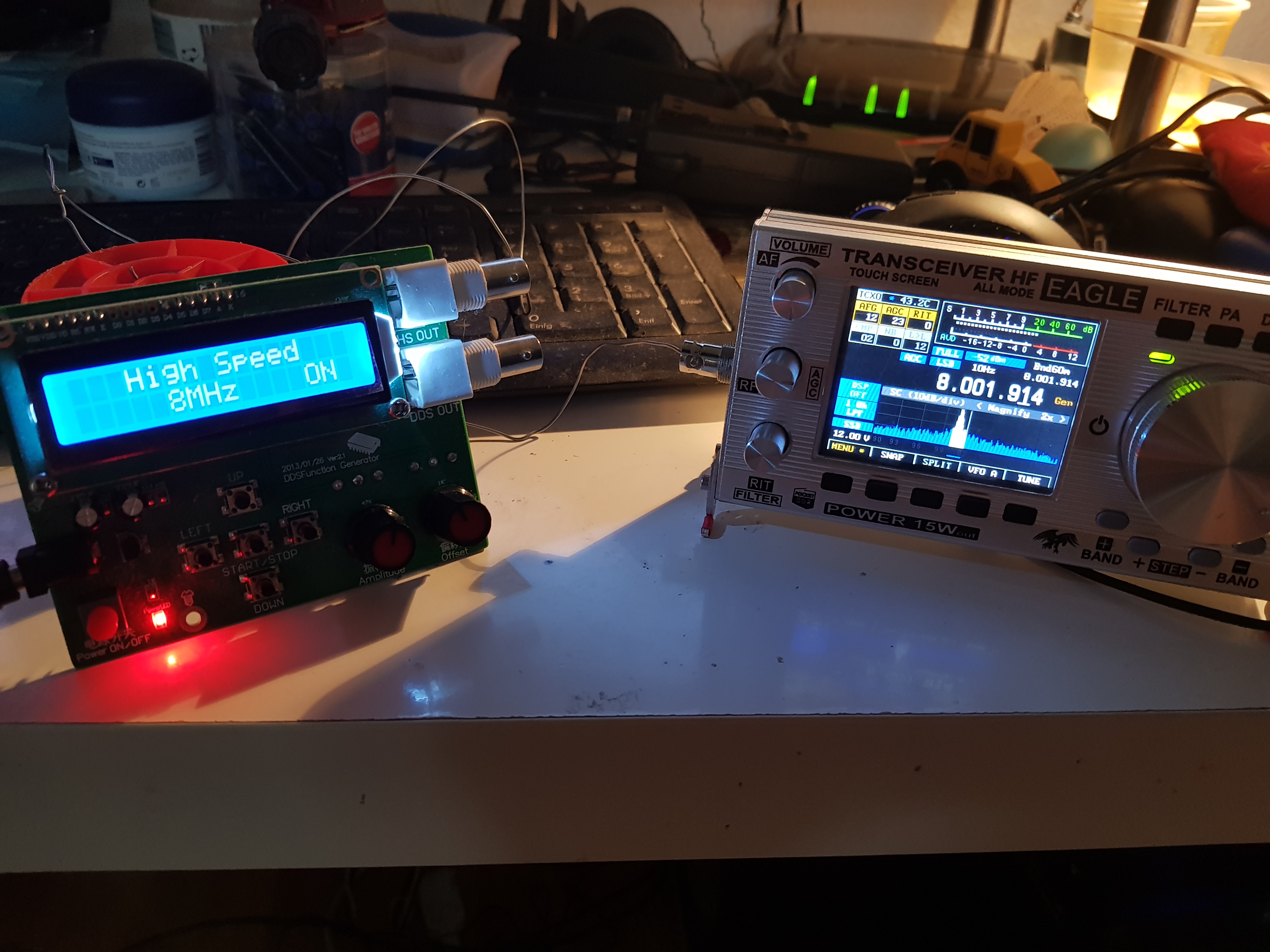

Hallo ihr Lieben die low Pass Einschaltung geht bei meinen Eagle auf 80 und 40 Meter nicht relay klacken aber scheinbar schaltet eines der relays nicht 30 Meter 17 Meter gehen  band passe sind auch alle in Ordnung .könnte es sein das der 74ls145d kaputt ist

Thomas es war relays K2 scheinbar war dort die leiterbahn nicht durchkontacktiert.
Andy, das kann passieren wenn man die SMD Oberflächen Version der Omron Relais verwendet.
Hier muss man ja wie bei den 3,5mm Buchsen mit einer Pinzette die Beinchen vorsichtig in die Senkrechte biegen um sie im Eagle oder SParrow zu montieren.
Diese recht kurzen Beinchen gehen dann nicht vollständig durch die Montagelöcher der Platine und man tut gut daran hier nicht mit Lötzinn zu sparen ! Also ruhig etwas "reinfliessen" lassen, dann klappts auch immer mit den Kontakten.

P.S.: Deine LED im Eagle liegt etwas zu tief !! Hier musst du die Ecken etwas rund feilen, dann passt sie sauber abschliessend in die Frontabdeckung und sieht um Klassen besser aus als jetzt.
