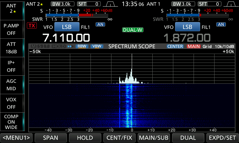

Hi @ll,
habe den M0NKA (UK-Version, keine Chinaware) schon seit dem letzten Jahr, und betreibe ihn gerne an der Expert PA, bzw. an einer kleinen 200W PA für den Urlaub.
Trotz aller I/Q Einstellversuche und korrekter Bias Einstellung von 500mA (Gesamt TX: 950mA) sieht das Sendesignal nicht gerade berauschend aus.
Das andere Seitenband ist gerade mal 15dB schwächer als das Hauptseitenband.
Ist das immer so, oder nur bei meinem TRX, der von einem mcHF-Guru zusammengebaut wurde?
Das Signal führt besonders mit der 750W PA zu Beschwerden, speziell auf 80m bei den Predistortion Spezialisten.
Firmware: UHSDR 2.9.2 / Hardware Ver 0.6 mit allen Patches.
Vielleicht hat jemand eine Vergleichsmessung angestellt.

Re:Restseitenbandunterdrückung - schlecht?
« Reply #1 on: 18. July 2018, 12:16:12 »
So ist es. Dabei ist allerdings nicht eine mangelhafte Seitenbandunterdrückung irgendein Problem (die ist super - bei -15 dB dürften Dir ca. 40...50dB an Möglichkeit fehlen - Hardware(-Zusammmenbau-)problem), sondern die vielen Spurs, die erzeugt werden. Und das ist kein Zusammenbauproblem - sondern ein konzeptionelles Problem, dass es dem Funkamateur eigentlich verbietet, das Signal in eine PA zu geben.
Im Xlate-Modus arbeitest Du ja hoffentlich...
Habe eben nochmal KISS getestet:
mcHF mit 10W und -12KHz Xlate in LSB an einen Lastwiderstand mit abgeschwächter Signalauskopplung, das ausgekoppelte Signal über einen weiteren Dämpfer so an einen FT890 gegeben, dass es im gewollten Seitenband 9+40dB stark ist. Dann am FT890 auf das andere Seitenband geschaltet - Ergebnis NICHTS zu hören. NICHTS, absolut kein Signal. Aber jede Menge Spurs mit teilweise nur 30dB Unterdrückung im Bereich +/- 40 KHz neben dem Nutzsignal. Ungeeignet für einen Transverter- oder PA-Betrieb - reines QRP-Gerät.
« Reply #2 on: 18. July 2018, 12:41:47 »
Danke für die schnelle Antwort, für QRP habe ich keine Zeit und noch viel weniger Lust :-)
Mein Anan-10 und mein KX-3 hat solche Probleme nicht, deswegen ist eine generelle Warnung (Kommentar: DL8EBD) eigentlich ungewöhnlich, zumal JEDER Transceiver nur Microwatt aus dem Mischer liefert und genauso hochverstärkt werden muß.
Ich habe das Gerät nicht selber zusammengebaut, sondern jemand aus dem Forum, der schon einige M0NKAs auf dem Tisch hatte, ich gehe also mal davon aus, dass alles korrekt zusammengebaut wurde.
Bei mir war auf die Schnelle das "Messmittel" ein IC-7610. Im anderen Seitenband hört man 9+15 Signale, bei 9+40 im Betriebsseitenband.
XLate steht auf 6 kHZ.
Wenn ich das also richtig sehe, wird das Signal am Ausgang immer schlecht sein, egal welchen Filteraufwand man nach dem D/A Wandler treibt.
Also sendet man einfach so weiter, für den Urlaub reicht das ja :-)
73, Mike
Bei der miserablen Unterdrückung ist da irgendwo ein dicker Hardware-Kinken drin. Das muss ja nicht beim Zusammenbau passiert sein - Lötstellen können sich auch später lösen, und Bauteile geben auch manchmal ohne erkennbaren Grund ihren Geist auf.
Richtig. Die Spurs wirst Du behalten. Wenn Du die Mischerleistung reduzierst, sinkt gleichzeitig der sowieso schon ziemlich schlechte Abstand zum durchgereichten LO-Signal. Also auch nicht produktiv.
