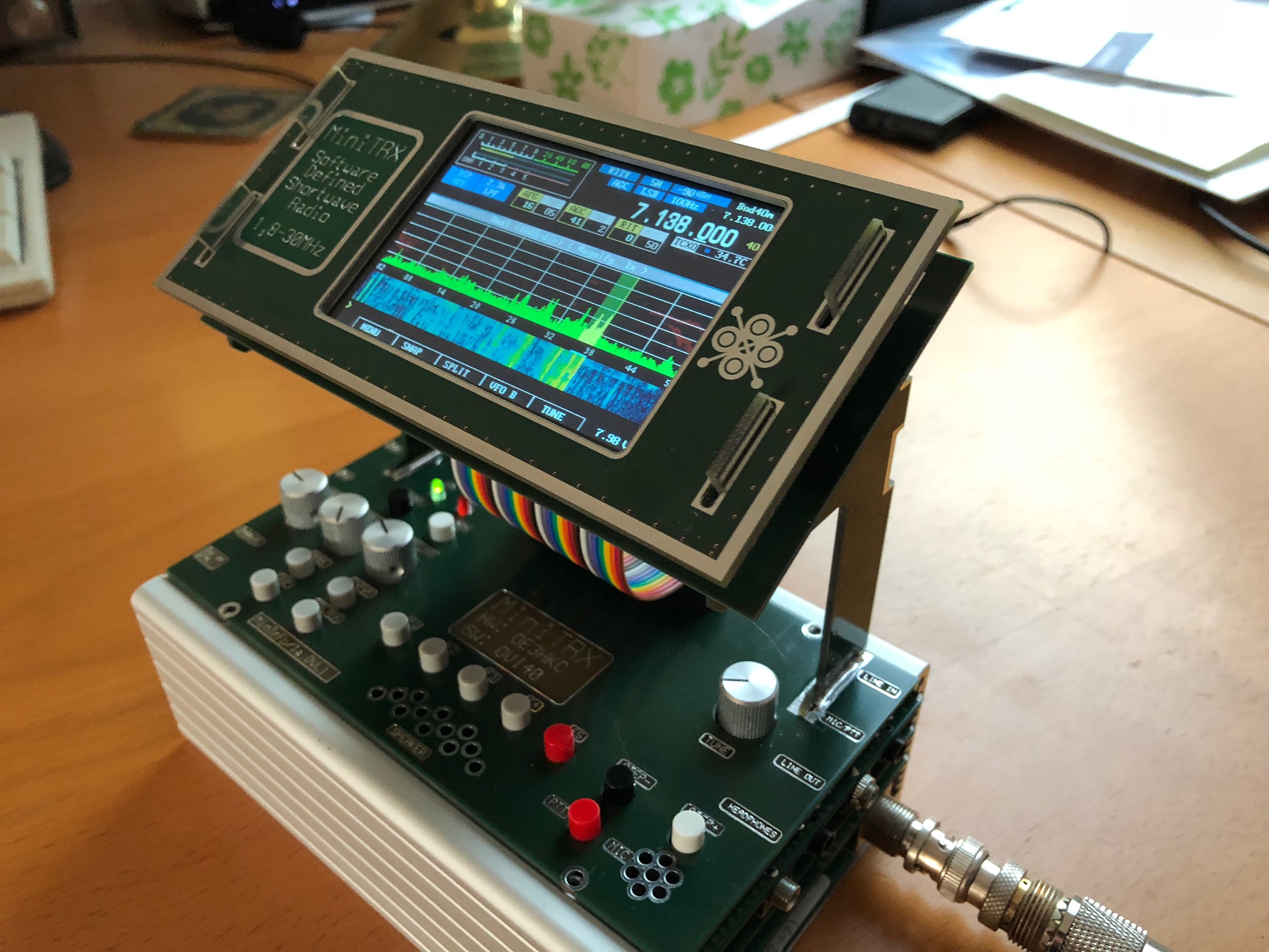

Hallo Freunde,
habe meinem MiniTRX jetzt ein userfreundliches outfit verpasst.
Das 3,5" Display ist angenehm abzulesen und zu bedienen, man bekommt dabei keinen Knick in der Wirbelsäule und es ist genug Platz unter dem Pult für Fingerfreiheit der Bedientasten.
Die Anzeigeplatte kann wahlweise ein 2,8,  3,2 oder 3,5"" Display aufnehmen, es wird durch die clevere Software ja individuell erkannt.
Durch die Konstruktion im Printplattendesign erspart man viel mechanische Arbeit, da die Tätigkeiten wie fräsen und bohren einem der Printolattenhersteller abnimmt.
Soviel nur zur Information über den MiniTRX, der natürlich auch noch immer in Entwicklung ist und es auch bleiben wird, aktuell in Entwicklung ist gerade die PA-Platine, jetzt mit 11,1 V LiIon-Akku, damit dann auch wirklich 5W Output zu erreichen sind.
Die Mischerplatine mit dem doppelt balanzierten Empfängermischer ist auch schon neu überarbeitet, man kann jetzt beim TX-Mischer in jedem der 4 Bandfilterbereiche die Trägerunterdrückung individuell über Einstellregler abgleichen.
vy 73,
Helmut

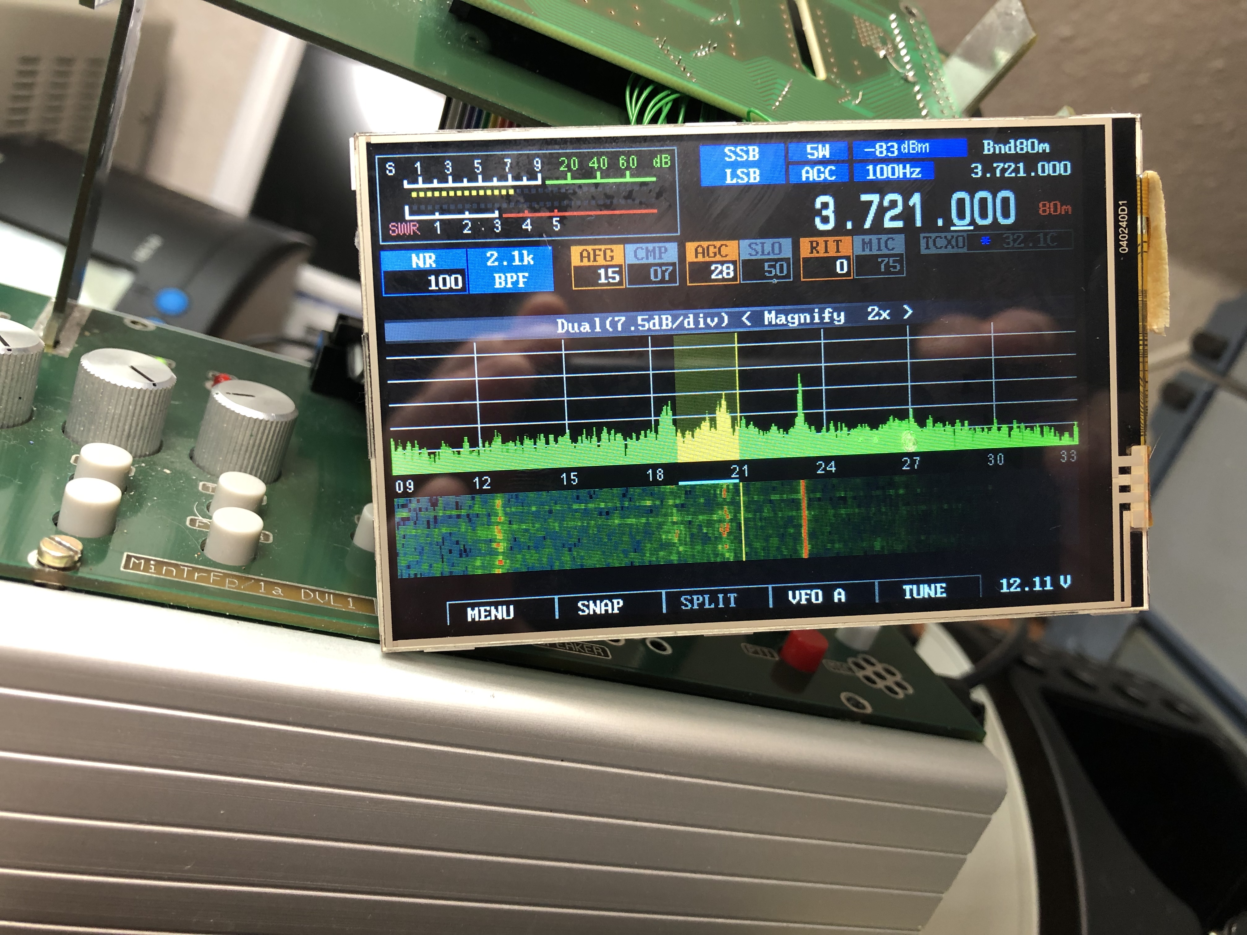

Habe jetzt 4-Zöller mit ILI9486 fliegend verdrahtet, funktioniert ufbestens...
Trägerplatine wird gerade diesbezüglich modifiziert...
Vy 73,
Helmut
