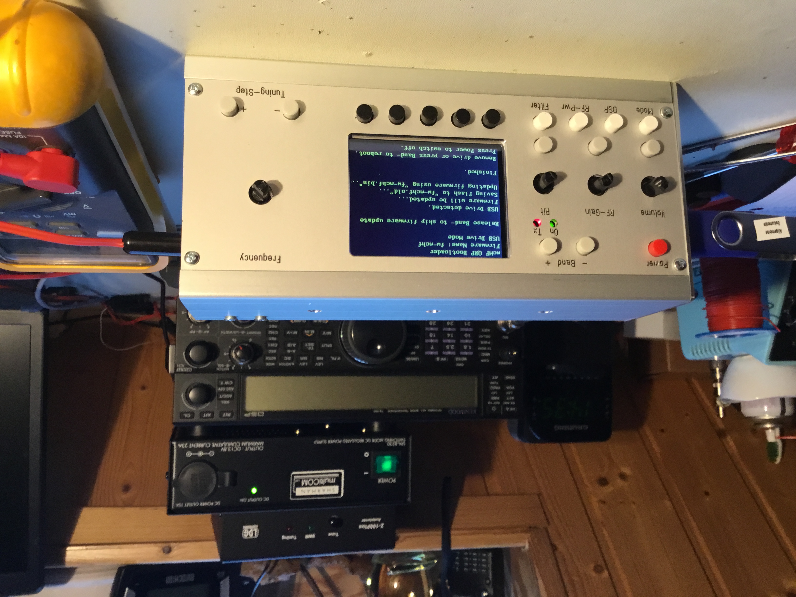

Guten Morgen,mein mchf steckt in diesem Gehäuse.
Wenn die rechte Seite mit den Buchsen angeschraubt wird funktioniert er nicht mehr,ohne ist alles ok.
Bei cw erfolgt ein continuierliches Tasten und keine Taste funktioniert mehr;Ausschalten nur über Stromversorgung trennen möglich.
Ohne diese Seite ist der Betrieb in Cw und ssb ok.
Kennt jemand dieses Problem?
Ich kann keine offensichtliche Schwachstelle erkennen.
Vy73!
Karl DL9KWA

Ich vermute irgendeinen Masseschluss, d.h. der Gehäusedeckel (Leitend!) erzeugt irgendwo eine Verbindung bzw. eine Buchse mit Schirmung verursacht das erst wenn der deckel drauf ist.

Auch ich vermute da "ist irgendwas zu eng"...

Zu eng geht es dort nicht zu.Bis jetzt habe ich den Fehler nicht gefunden.
Das muß auf den Platinen irgend wo sein .

Wenn Du ein mechanisches Problem auf den Platinen vermutest kannst Du ja mal versuchsweise (ohne Gehäuse) die Platinen leicht verschränken und schauen, ob auch das was bewirkt.

Das hat auch zu keinen neuen Erkenntnissen geführt.
Es ist auch schwierig wenn das Teil fast zusammengeschraubt ist bis auf die Rückkwand und bei zusammen gesteckten Platinen da etwas zu verdrehen.
Der Fehler ist also noch da.
Ich werde die Löcher für die Buchsen etwas vergrößern,so daß der Druck auf die Platinen nicht mehr da ist.
Vy73!
Karl

Es sieht so aus als wenn das erfolgreich war!
Hoffentlich!
Vy73 Karl

Es war wieder nichts.Ich höre damit erst einmal auf.

Hallo Thomas,aufgegeben habe ich nicht.
Ich weiß jetzt nicht wo und wie ich weitermachen soll.
Das ist ja mein Gerät und ich dachte jetzt bin ich fertig damit.
Denkste!
Als letztes habe ich alle Borungen etwas vergrößert.
Das Foto ist auf meinem iPad und auch richtig herum.
Warum das bei Win 7,10 anders ist weiß ich auch nicht.
Vy73!Karl

zu dem Gehäuse habe ich schon mal was geschrieben ( es ist vermutlich auch das was ich habe).
Such mal nach : Gehäuse Sammelbestellung (05/16)
Bei mir war es s,o das die Klinkenbuchsen zu tief im Gehäuse lagen und der Stecker nicht richtig eintauchen konnte. Mein Gehäuse habe ich daraufhin gekürzt.

Guten Morgen,es war ganz einfach.
Der Fehler lag in der zu weit entfernten Key Büchse von der Seitenplatte.Ich hätte diese Bohrung auf 12 mm vergrößern müssen damit mein Neutrik Stecker richtig in der Buchse sitzt.
Jetzt ist ein Adapter Stecker- Büchse dazwischen und es funktioniert.
Vielen Dank für eure Hilfe.
