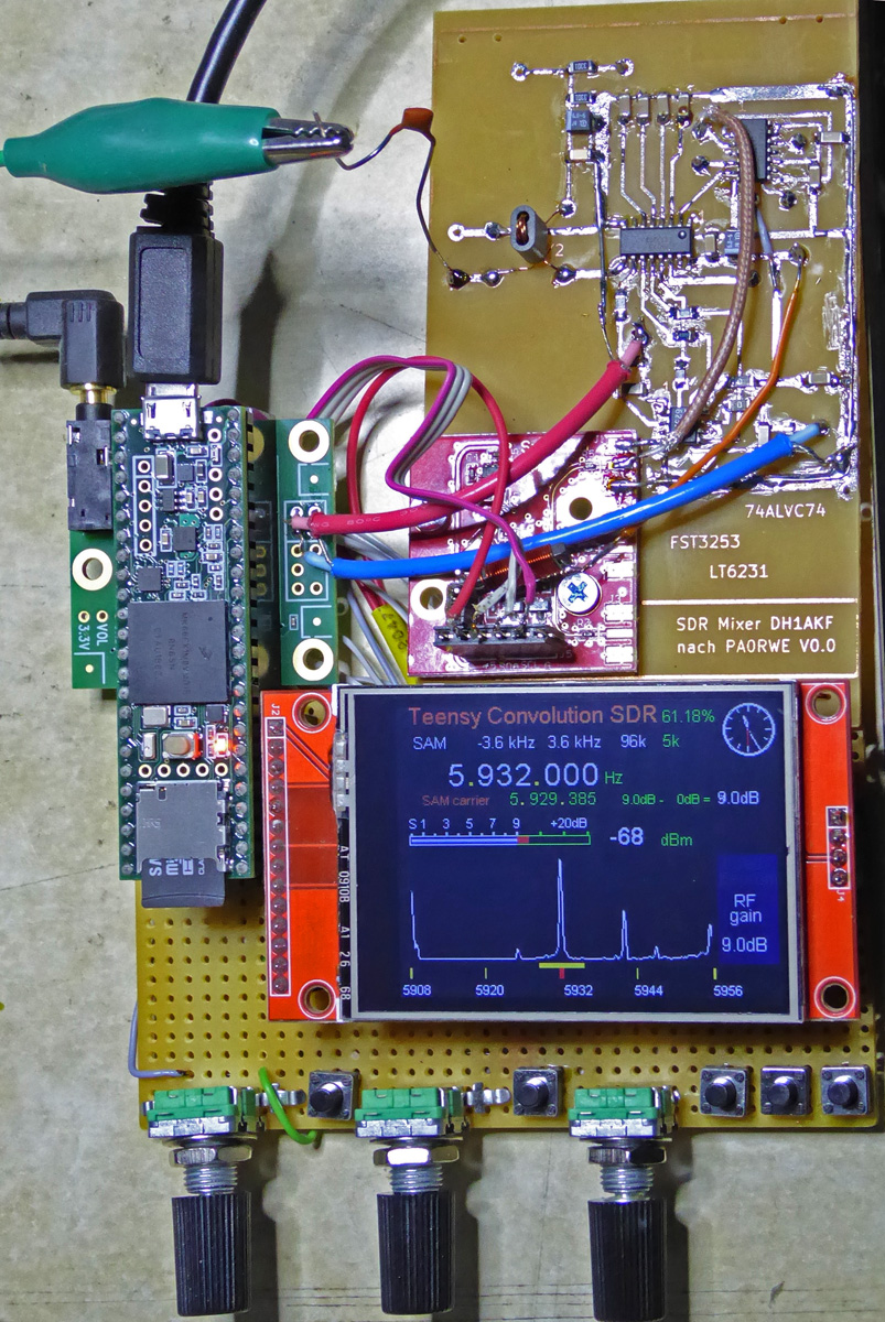

Dieses Projekt verdient meiner Meinung nach mehr Aufmerksamkeit. Frank (DD4WH) hat hier eine Fülle an Software- Neuerungen  verarbeitet. Mich interessiert vor allem das Prinzip der "Fast Convolution" zur Filterung der Signale.
Das Frontend ist mit einem SI5351 und einem Tayloe- Mischer ausgestattet. Ich habe eine Baugruppe von SV1AFN verwendet, und für den Rest eine eigene Platine entworfen.
Als Mikrocontroller wird ein Teensy3.6 verwendet, programmiert wird mit "Teensyduino", einem Bindeglied zur Arduino- Plattform.
Der Umgang mit der Arduino- IDE ist zwar gewöhnungsbedürftig, aber es funktioniert alles.
Hier ein Bild:
Dank der Unterstützung durch Frank läuft mein RX bereits.
73, Wolfgang

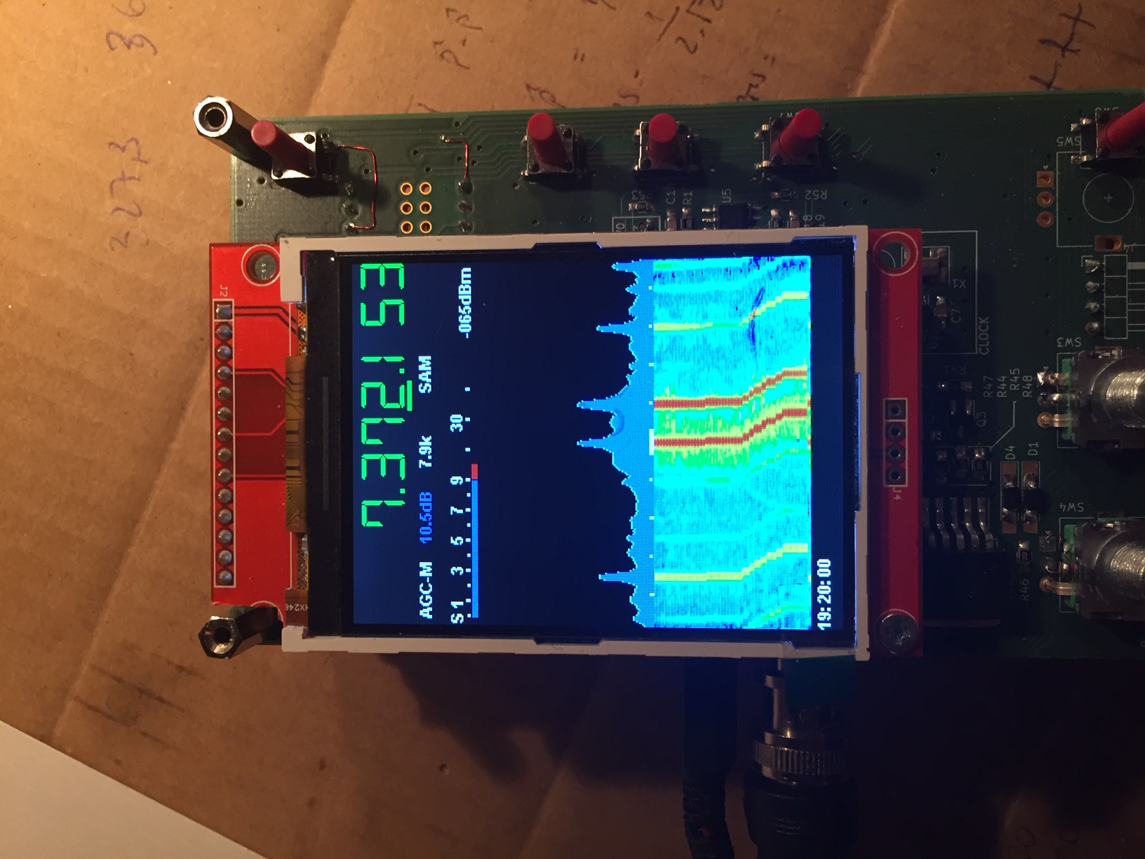

ich habe auch ein Teensy 3.6 basiertes SDR RX gebaut und viel Spass dabei gehabt, habe viel übernommen und einiges anders gemach ;-). Habe alles auf eine Platine gebracht:
- 4 Tiefpässe, geschaltet mit FST3253
- Ein Vorverstärker NE46134
- Tayloe Mixer mit CBT3253C @ 5V
- OpAmp LT3261 oder OPA2822 (3V3 oder 5V)
- SGTL5000
- zum Teensy 3.6 (180MHz M4)
- Dann Class D Amplifier für Audio PAM8302
- Si5351 Oscillator
- 240x320 TFT mit den ILI Controller
- 4 Lagen PCB circa 80x130mm
- 3 Encoder (eines davon als rotary Encoder Motorfeedback 200 imp/Umdrehungen....fühlt sich so an wie beim ICOM 7300 ;-) )
Aktuell hat es folgende Daten:
- 96ks/s I-Q --> 96KHz Anzeigebandbreite.
- Super scharfe Filter 1.4KHz....6KHz, mit ausgezeichnete Seitenband untersrückung (was ich nie bei mein mcHF 0.5 hinbekommen hatte :-( )
- AGC + Automatische Vor-Verstärkungsregelung
- Eine sehr schöne Wasserfallanzeige (die die Display HW nutzt und daher recht wenig Ressourcen braucht)
- Rauschpegel ist recht gut, habe -119dbm für 3dB S/N ermittelt
- Demodulator USB, LSB, AM, SAM, DSB (FM und RDM in Planung)
- super lineare dBm anzeige, Sehr gute Übersteuerungsanzeige.
Naja reicht erst mal

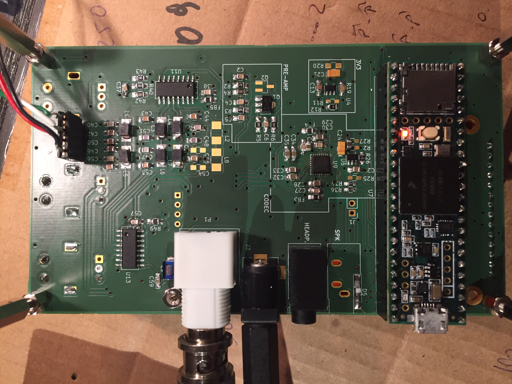

und noch ein Bild....habe es nicht geschafft mehrere Bilder auf einmal zu laden :-(

ich habe heute den Schaltplan in den github hochgeladen, ist unter https://github.com/do7jbh/SSR-2 zu finden. Und die Leiterplatte ist bei eisler zu haben: https://aisler.net/daba/are-ssr-1/are-ssr-2. Der aktueller Stand der Firmware lade ich bald hoch ist aktuell "Spagetti" Code.
Also ich finde den Ansatz alles in 3.3V...3.6V zu machen auch recht interessant. Auch die Frequenzerweiterung nach "oben" muss eigentlich rein, und ist auch möglich wenn der Si5351 dann mit zwei Ausgänge mit 90° Phasenverschiebung genutzt werden würde. Die Filtertechnik würde dann auch ein sehr große Anteil am Platz benötigen.

« Reply #12 on: 14. April 2019, 10:56:23 »
Habe nun die Software deutlich verändert mit einigen bugfixes und Optimierungen:
* EEPROM - das handling wurde deutlich verbessert: kein umständliches Auskommentieren beim ersten Laden mehr und es werden jetzt nur die wirklich veränderten settings gespeichert - vielen Dank an Mike - bicycleguy, der dazu den code geliefert hat!
* atan2 - Approximierung: Frank B wies mich auf eine extrem schnelle und sehr exakte atan2-Approximation hin, die jetzt bei FM - Demodulation läuft, daher fast 40% schneller! Auch bei SAM läufts jetzt etwas schneller. Das sollten wir auch für UHSDR einbauen.
* zahlreiche bugfixes, darunter ein kritischer array overrun bug
* Umschalten auf UKW-Empfang und zurück läuft jetzt mit automatischer Umschaltung der sample rate
* die Hardware von Dante DO7JBH wird jetzt vollumfänglich unterstützt, vielen Dank, Dante, die Platine läuft richtig gut :-). An den RF-Filtern arbeiten wir noch ;-).
Neueste Version auf github, dort ist auch ein Foto von Dantes Hardware, auf der die aktuellste Version läuft.
Schönen Sonntag & 73,
Frank
