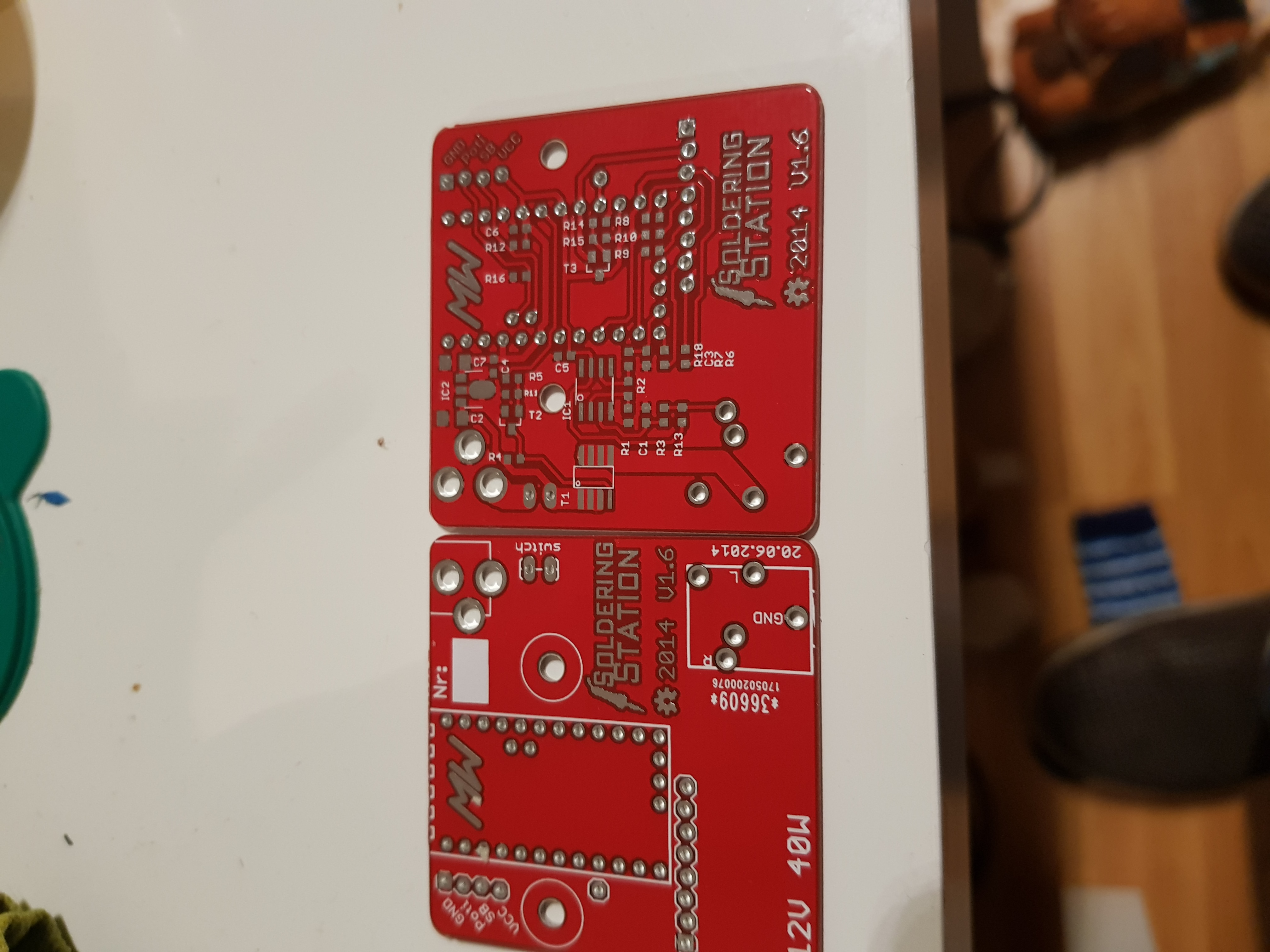

Hallo ihr liebe ich bin vor einiger Zeit auf ein interessantes Projekt  im Internet gestoßen.Ich war auf der Suche nach einer lötstaion die was taug auch gerne im eigenbau. Bei der Suche bin ich dann auf das Open Source Projekt soldering Station 1.5 gestoßen. Als Prozessor dient ein arduion mini Pro mit 16 Mhz die Stromversorgung kommt von ein 12v 8 Amper Schaltnetzteil.
Hier noch die Quellen zum Projekt
https://www.google.de/amp/s/debugginglab.wordpress.com/2014/10/30/soldering-station/amp/
Githup https://debugginglab.wordpress.com/2014/10/30/soldering-station/

4 Platinen sind von Projekt noch über geblieben de ich auch gerne abgeben kann. Das Gehäuse ist aus meinen Selbstbau 3D drucker und kann ich auch gerne anbieten vereinzelt nach zu drücken so lange es keine 100 stück sind

Ja Werner habe ich noch Wenn noch mehr kommen würde ich auch noch anbieten platinen nach zu bestellen

Eine Platine ist noch über der Rest ist vergeben

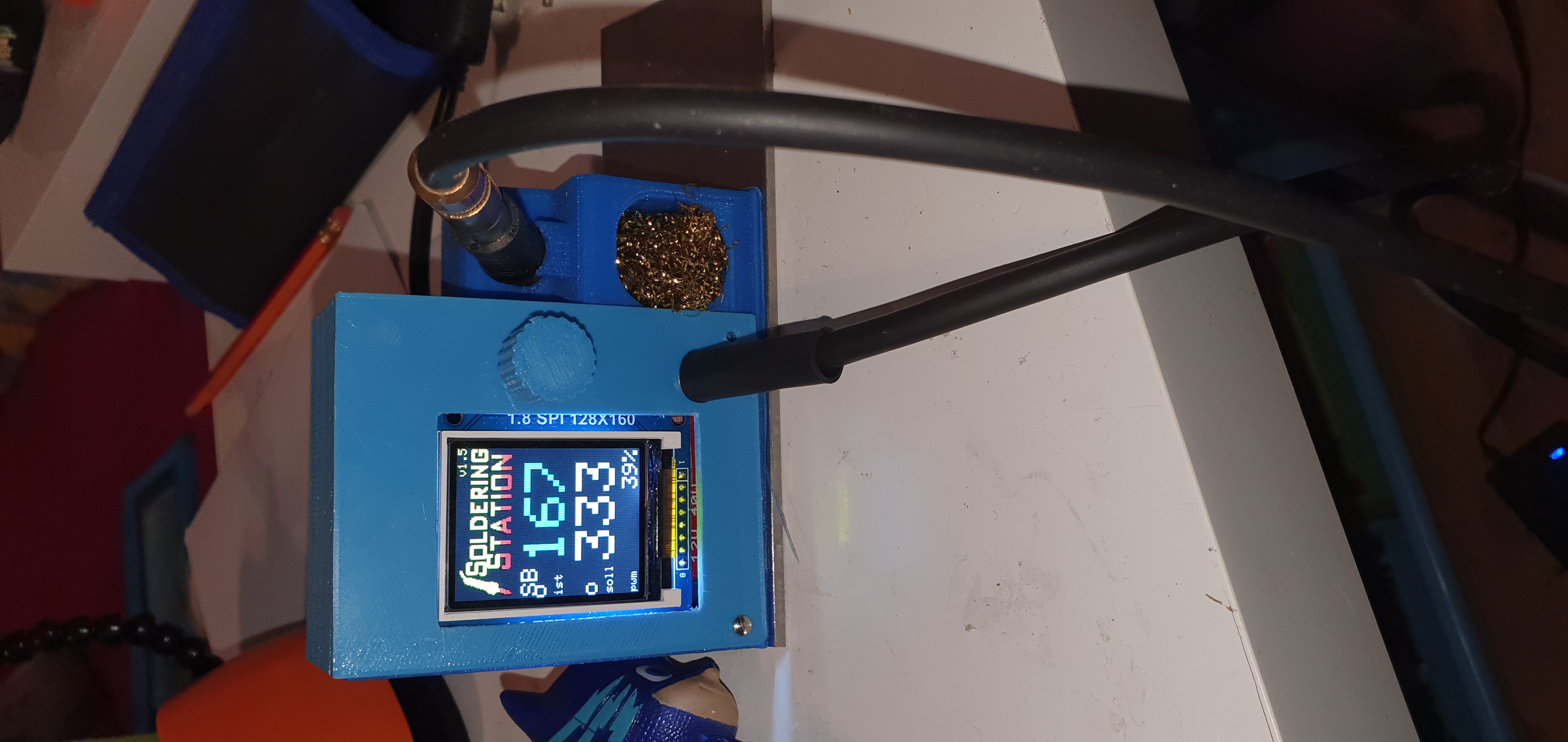

So hier auch einmal ein Bild zu Fertigen Station. Ich löste nur noch mit dieser
