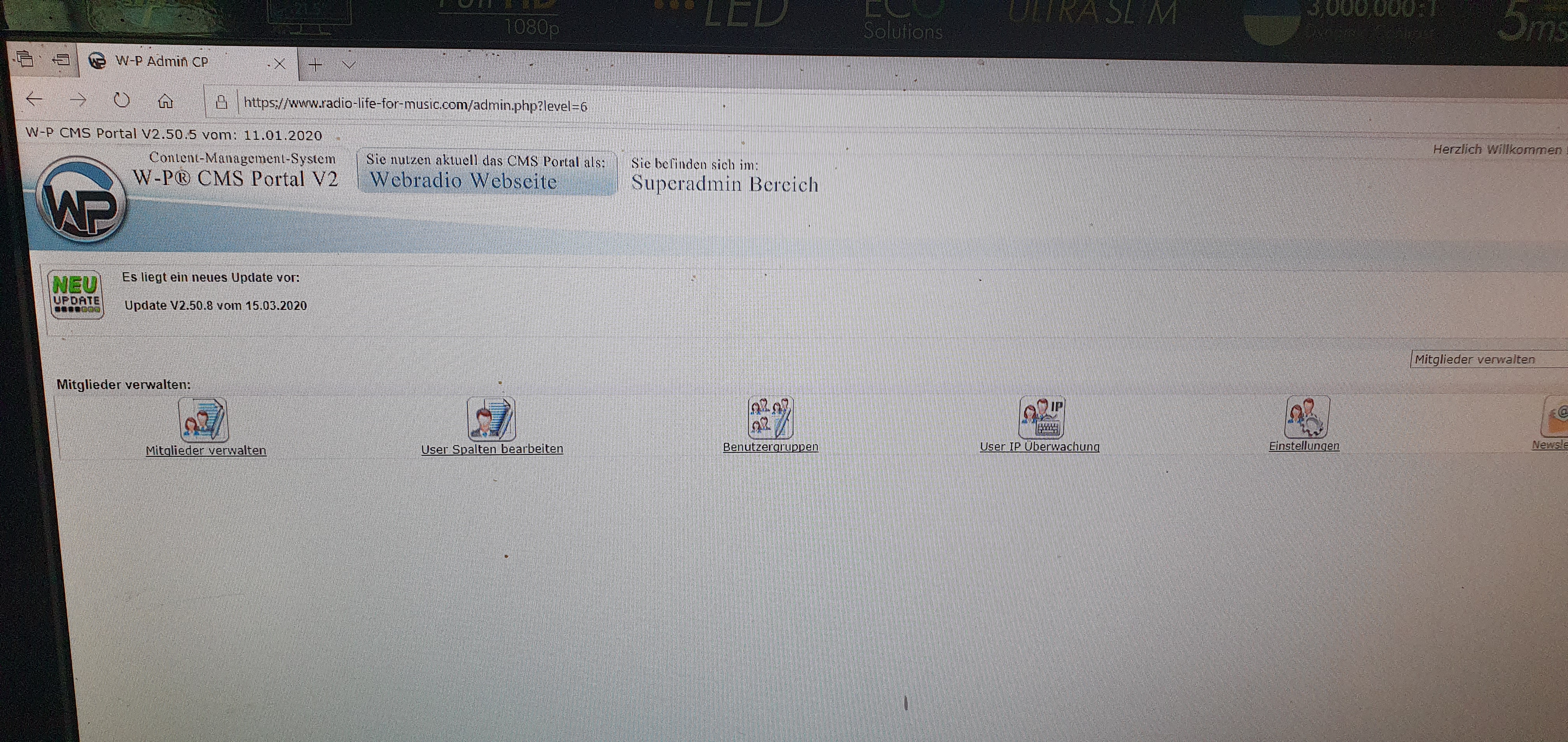

Andras es gab keinen Problem die seit lässt sich auch nur noch so wie es sein soll über Https aufrufen so wie es sein sollte. Gehe ich in denn admin berreixh habe ich auch das Schloss drin
Re:Ich brauche dringend Hilfe Zwecks TLS verschlüsselung meines Vserver
« Reply #5 on: 10. May 2020, 08:18:03 »
Bild Admin berrich

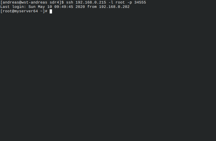

So geht das nicht - Du brauchst sowas hier:
« Reply #7 on: 10. May 2020, 08:32:38 »
Thomas das hatte ich ja auch über Putty gemacht
« Reply #8 on: 10. May 2020, 08:36:49 »
Andreas...
...und  auf der Konsole müssen wir auch bleiben..
Was zeigt Dir ein
apachectl -S

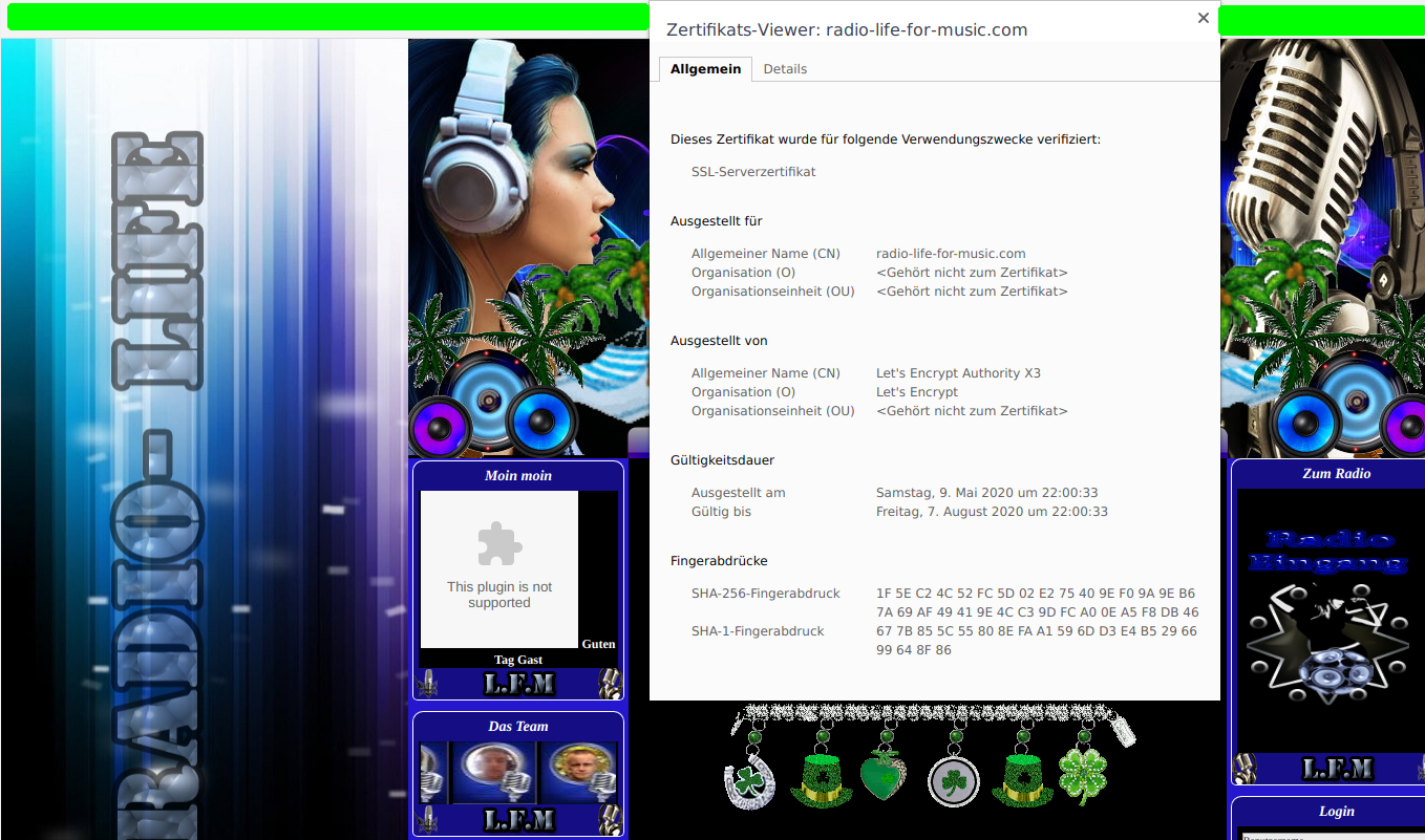

Wo ist denn dein Problem? Die Seite ist doch schon SSL gesichert?

« Reply #11 on: 10. May 2020, 09:07:09 »
Gib mal in der Adressleiste die VOLLE ADRESSE (also mit https:// vorne) an und schau ob es dann klappt. Bei mir wird defaultmäßig https genommen, daher ist bei mir das Schloss da. Ich denke, dein Server bietet nach wie vor auch einen Aufruf via http:// an - zusätzlich zu https. Mit einem schlechten Browser landet man da auf http. Wenn das das einzige Problem ist musst Dur nur eine Umlenkung von http auf https schreiben - würde ich Dir erklären wenn das dein Problem ist.
Habe gerade mal mit verschiedenen Browsern probiert: auch die Umlenkung auf https:// funktioniert einwandfrei.
Das Problem liegt auf deinem PC, mit dem Du die Seite aufrufst.

« Reply #13 on: 10. May 2020, 10:23:11 »
Hallo Andy,
das Schloss kommt selbst - wenn dein Browser mit dem Du Seite aufrufst nicht irgendwas aus irgendeinem Cache holt.
Allerdings gibt es je nach Browser GROSSE Unterschiede in der Auslegung, wie man "sicher" definiert.
Richtig wäre wenn die Seite vom Browser als "sicher" eingestuft wird wenn:
- die Seite selbst nur via https:// erreichbar ist
- auch alle Links auf deinen eigenen Server nur via https:// erreichbar sind
- alle eingebetteten entfernten Elemente (Bilder etc.) ebenfalls nur via https:// erreichbar sind
- das Zertifikat gültig ist
Es gibt aber Browser die meckern bereits wenn ein LINK zu einer mit http:// beginnenden Seite gesetzt ist - völliger Schwachsinn meiner Meinung nach.
Alles was ich oben geschrieben habe trifft auf deine Seite zu.
Mit was für einem Browser arbeitest Du? Ich empfehle den Brave-Browser. Der basiert auf dem Chromium (und der basiert auf dem google-Chrome), es sind aber alle Trackingsachen ausgebaut und dafür etliche neue nützliche Features (wie z.B. eine Möglichkeit, Seiten via TOR aufzurufen) eingebaut. Mit Chr* basierten Browsern kann man übrigens ein Neuladen unter Auslassung des Caches erzwingen indem man die Seite mit SHIFT-F5 refresht.
Speziell Microsoft basierte Produkte sind in den letzten Wochen bei mir abermals um etliche Prozentpunkte im Ansehen abgestiegen (und das obwohl sie vorher auch schon sehr niedrig waren)... Microsoft führt für seine Mailserver eine eigene Sperrliste, deren Entstehung intransparent ist und die alle Mails auf Hotmail.com-, Live.com-, Outlook.com-, AOL.com- und Msn.com-Adressen "im Interesse der Kunden" speziell filtert. Die IP-Adresse meines Servers (auf der auch die amateurfunk-sulingen-Seiten liegen) ist mal wieder auf dieser Liste gelandet. Das bedeutet dass keine Mail von irgendeiner meiner Domains an eine der oben genannten Emailadressen zugestellt wird. Ansonsten steht mein Server seit Jahren auf keiner anderen (transparenten) Blockliste. Nur bei den Microsoft-basierten steht er aktuell mal wieder und hat es auch in der Vergangenheit öfter getan. Klar: man kann die IP entfernen lassen. Das kostet Mühe und dauert 3...10 Tage. Und keiner garantiert, dass man nicht nach einer Woche wieder auf der Liste steht. Meinen Unmut auslassend bei der M$ Stelle dafür ergab, dass ich gegen eine Zahlung meine IP-Adresse dauerhaft von der Sperrliste fernhalten kann. Die Summe ist jährlich zu entrichten und bewegt sich im größeren vierstelligen Bereich. Mein Reaktion darauf: Es ist mir egal ob Mails an diese Diffarmierungsadressen zugestellt werden oder nicht - der Empfänger hat für einen ordnungsgemäß funktionierenden Briefkasten zu sorgen wenn er Nachrichten erhalten will. Wer eine Adresse obiger Nennung hat tut das nicht und spielt "russisches Mail-Roulette"  .
Vielleicht probierst Du auch mal den Brave-Browser aus und schreibst mir ob es damit klappt.

« Reply #14 on: 10. May 2020, 12:42:02 »
Okay danke erstmal andreas für die hilfe ich werde es auf jeden fall mal damit probieren. Es schein wohl irgendwo noch Bild drin zu sein die nicht über hhhps aufgerufen werden  über Firefox habe ich zu mindesten das schloss mit gelben Ausrufezeichen
