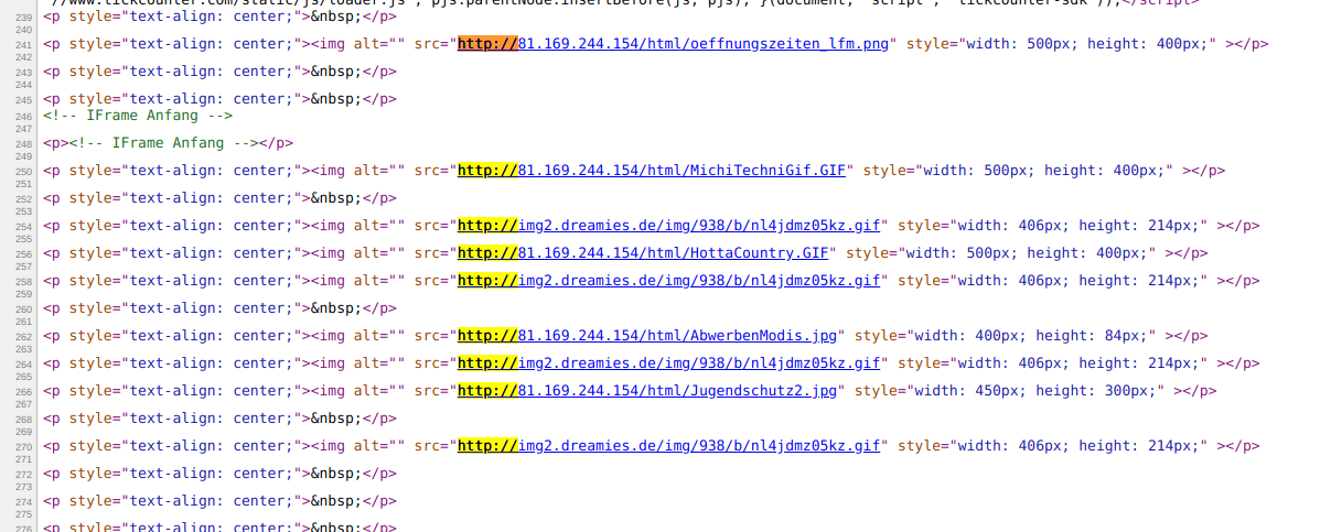

Ich finde auf der Startseite diese Elemente:
Dabei sind einige Verweise auf deine eigene Seite - aber mit IP anstelle URL - ein no-go. Die dreamies.de sind auch über https erreichbar - abr aus Kompatibilitätsgründen geht eben auch noch http. Das ist kein Problem. Aber das mit den IP-Adressen anstelle der URL solltest Du umgehend ändern und am Besten auch alle Seiten durchsuchen wo das evtl. nochmal auftauchen kann.
