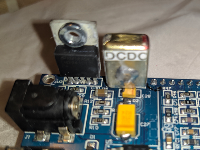

Hallo Conrad,
schau dir das Bild von der Rückseite des Moduls an.
Das kann entweder für verschiedene Festspannungen konfiguriert werden, oder auf  "Adj" für eine frei einstellbare Spannung, die dann über den Trimmer auf dem Modul auf z.B. 8V eingestellt werden.
Ich meine, dass das Modul im Auslieferungszustand auf Adj. steht.
Wenn man da die Leiterbahn unterbricht, kann man dann durch eine Brücke an den entprechnd beschrifteten Sellen die jeweiligen festen Spannungen konfigurieren.
73, Chris

Hallo Chris,
alles klar, ich hab mir jetzt die Bilder genauer angeschaut, du hast Recht.
Die (Text-) Beschreibung war ein wenig ungenau, jetzt ist aber alles klar.
Ich habe sie mir auch bestellt, Lieferung voraussichtlich 29 Juni...
Bis dahin baue ich das Originalteil ein und die Murata 5V Schaltregler sollen schon in 2-3 Tagen da sein, dann warte ich solange.
Vielen Dank !

Ich habe bei mir für 5V ein Pololu S9V11F5 eingesetzt
Zuerst habe ich den in ein kleines Relais Gehäuse versteckt
Verbrauch (bei 13.8V) ist auf maximale Heiligkeit ca.220ma, auf minimale ca. 180ma
Lauft schon seit 1 Jahr bei mir ohne Probleme
Und was noch geiler ist beim 3Volt Eingang kann ich noch empfangen
