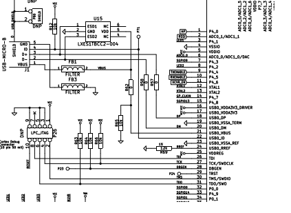

« Reply #3 on: 08. October 2015, 12:39:06 »
Hoffe er hangt das Bild an.
Kann Ich eigendlich den U15 testweise entfernen ist wohl ein ESD schutz.
denke nur das er mir den USB blockt.
Stefan

« Reply #4 on: 08. October 2015, 13:13:30 »
Den kannst Du auch durch 4 Dioden ersetzen...
Jeweils Anode an Masse, Kathode an den zu schützenden Pin, Anode der zweiten Diode an den zu schützenden Pin, Kathode der zweiten Diode an +5V - und das Gnaze an jedem der beiden USB-Datenpins.
Damit verhinderst Du, dass Spannungen, die nieriger als -0.7V sind oder höher als +5V "überleben". Ist eine dauerhafte Lösung und groß was anderes dürfte in U15 auch nicht drin sein
