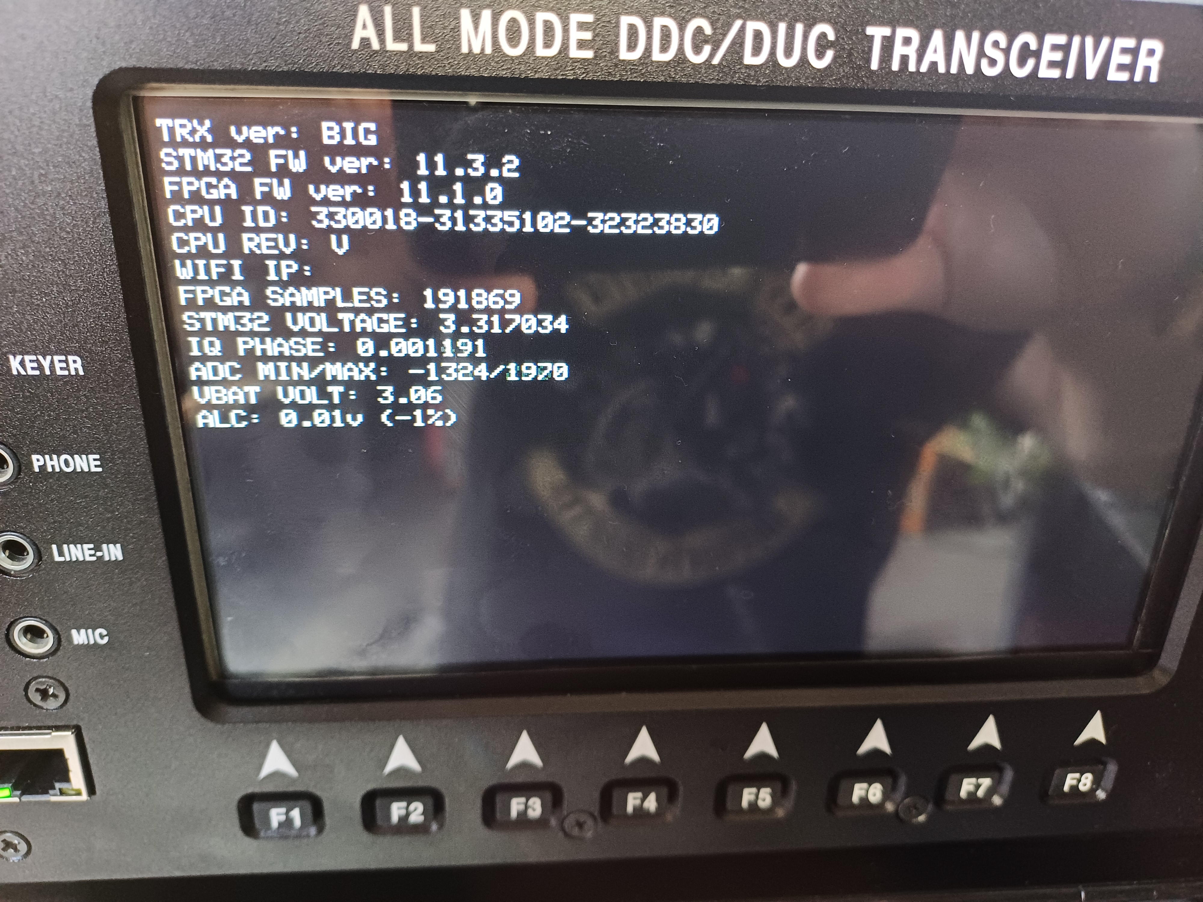

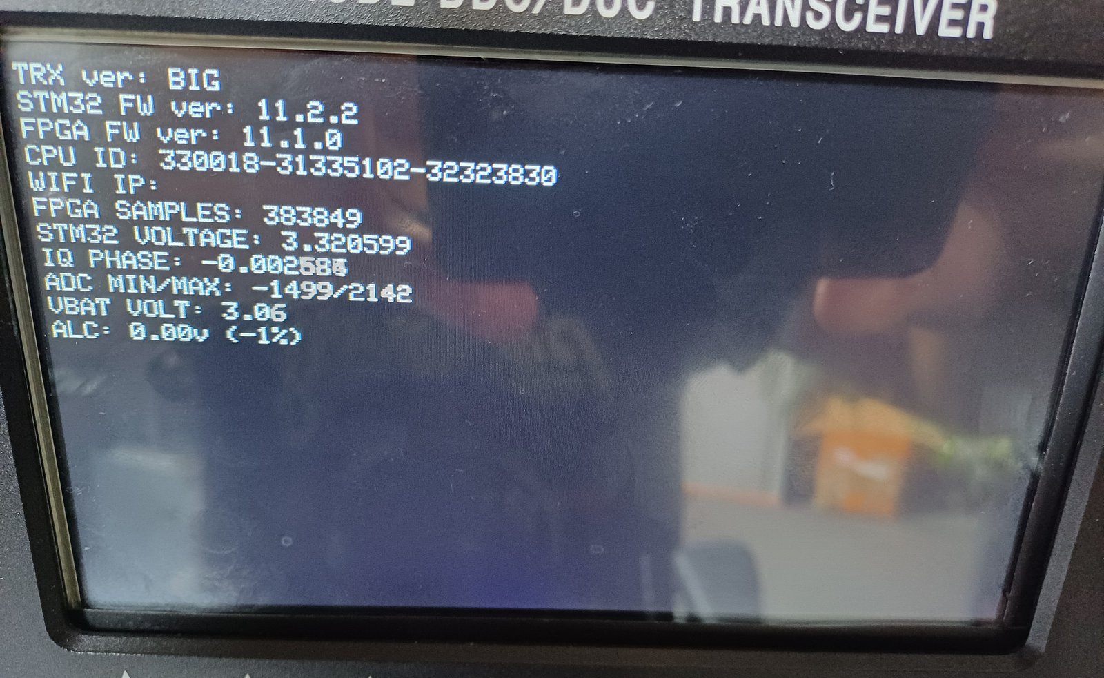

kannst du mal sagen welche FW für den STM 32 und für den FPGA
geflasht wurde?
Schön wäre auch ein Foto von dem Menüpunkt SYSTEMINFO.

Hallo Manfred!
Aber gerne, hier die Firmwareversionen:
STM32: 11.2.2
FPGA: 11.1.0
Kann man auch auf dem angehängten Bildschirmfoto sehen. Übrigens habe ich auch ein paar andere Versionen für STM32 und FPGA getestet bis runter zur 6.8.2/6.8.2.
Die funktionieren zwar auch, aber es tritt das gleiche Problem mit der Uhr auf.
Ich befürchte deshalb, das es leider kein Firmwareproblem ist.
Peter

Peterle
Posts: 6
Re:Wolf 998 Uhr läuft viel zu schnell
« Reply #4 on: 23. February 2025, 08:16:04 »
Hallo Manfred,
wird erledigt, die neue FW flashen ist kein Problem. Aber wie kann ich die 32 kHz kontrollieren? Ich habe keine Pläne von dem Gerät, außerdem komme ich mehr aus der IT und bin inzwischen 65 Jahre alt, da werden sehr kleine Lötarbeiten schon etwas schwierig
Aber ich werde mal sehen, ob ich etwas zum Frequenz messen in meinem Fundus habe. Wenn ich weis was ich tun muss wird es schon werden
Peter
Peterle
Posts: 6
« Reply #5 on: 23. February 2025, 08:33:53 »
Hallo Manfred,
da bin ich schon wieder.
Die neue FW hat leider nichts gebracht, die Uhr rennt immer noch.
