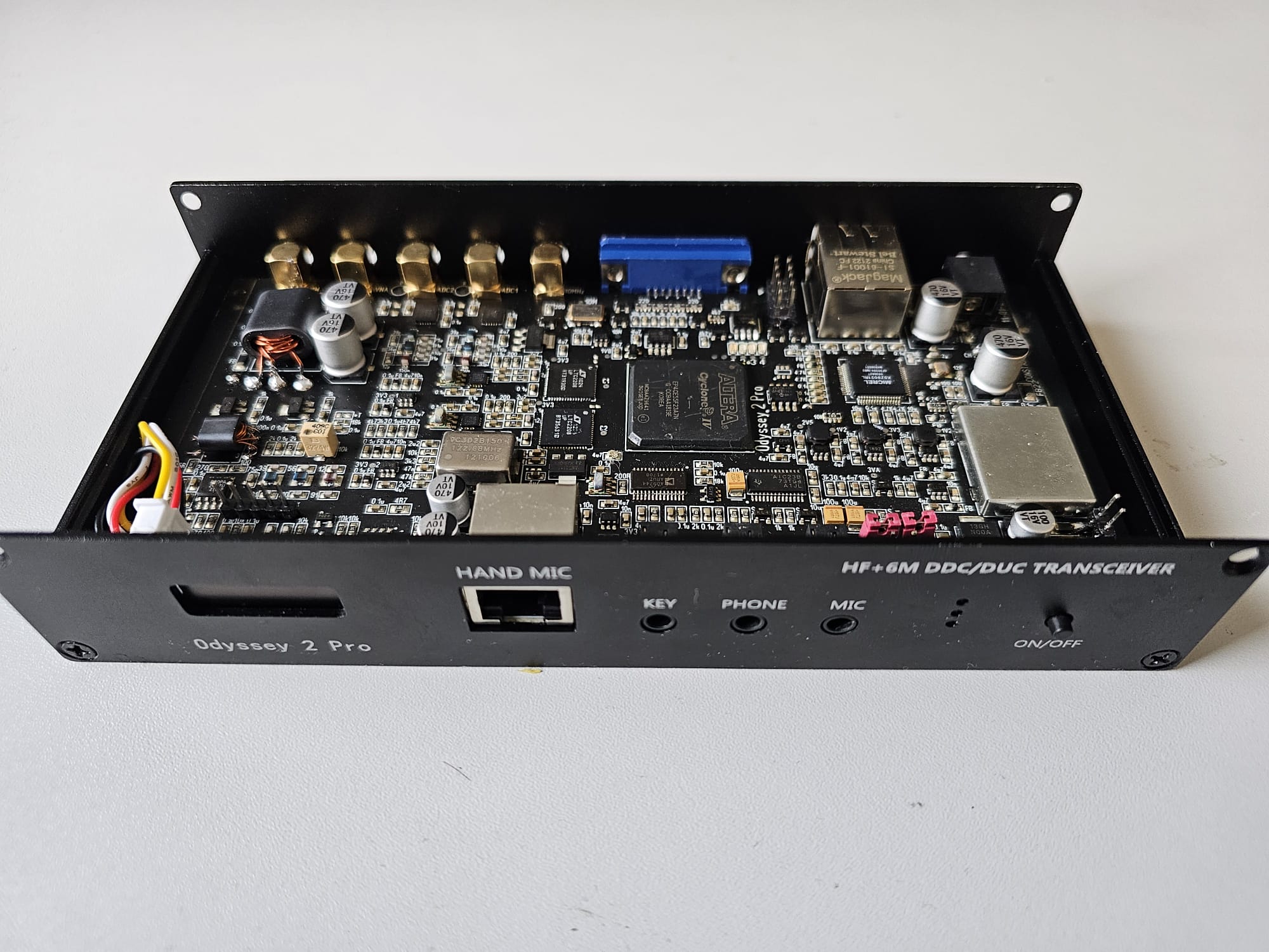

Heute habe ich einen chinesischen Odyssey 2 Pro in die Hände bekommen und habe diesen mal kurz einer optischen Kontrolle unterzogen.

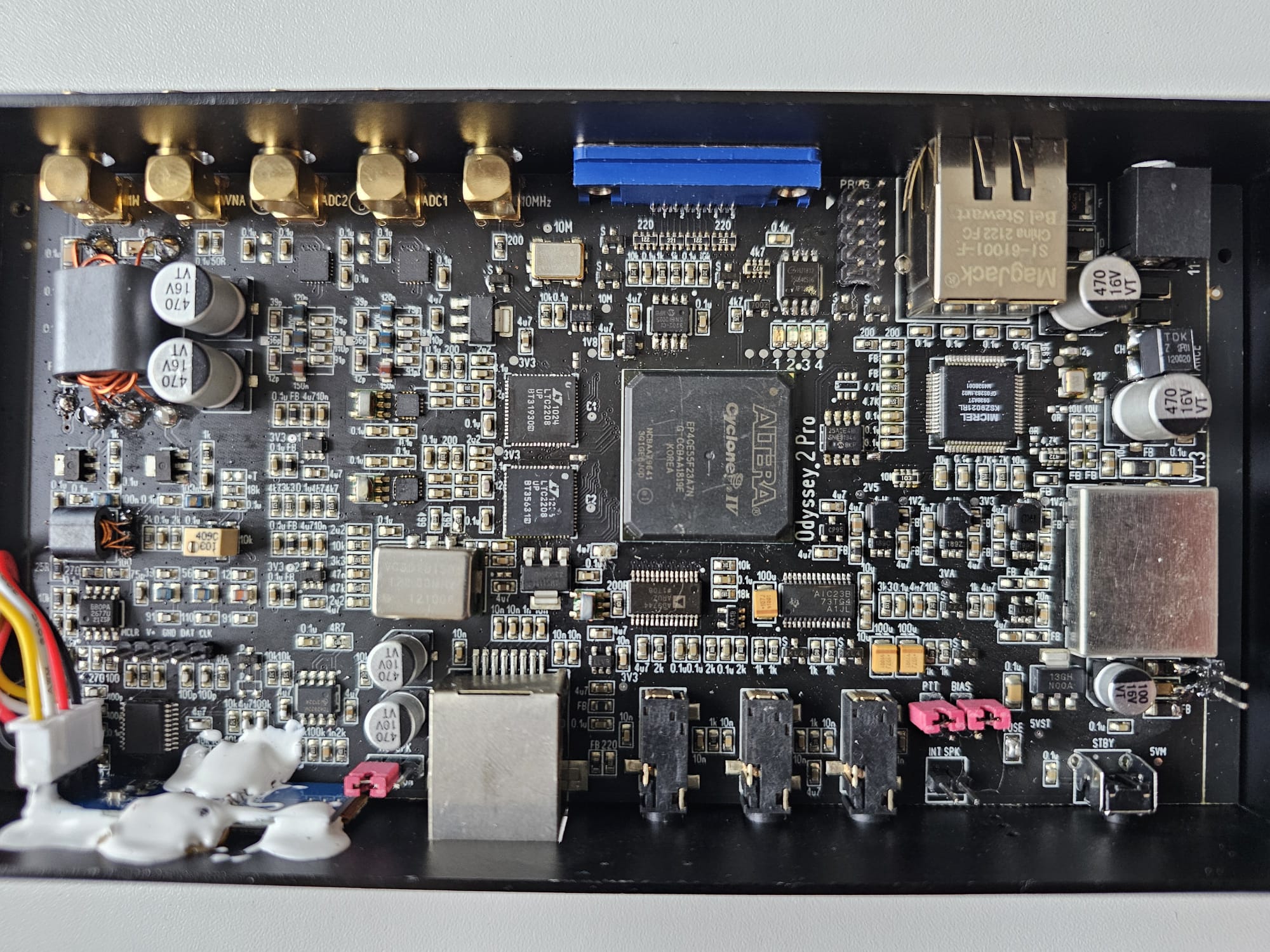

Die Lötstellen sind in der sauber gemacht und der Aufbau ordendlich. Etwas mehr Mühe hätte man sich beim Einbau des Endstufen Trafos machen können. Wer aber will kann das auch selber verbessern, technisch wird es kaum Auswirkungen haben. Das OLED Display ist etwas hösslich mit weiser Leimpaste ans Frontpanel geklebt, welche zum Teil bis auf die Platine kommt. Im Bereich des PIC Controllers sind einige Bauteile unter der Klebepaste.
Die chinesen haben ein redesign der originalen Platine vorgenommen. Auf den ersten Blick fällt mir folgendes auf:
    • die teuren 50Mhz Filter (RLP-50) am Eingang wurde durch ein eigenes Design ersetzt.
    • Im Bereich der Stromversorgung sieht es etwas anders aus, da die Schaltung wie auch auf dem original Odyssey-2 geakpselt ist und der Deckel verlötet, kann ich aktuell nicht drunterschauen, was da genau anders ist. Jedoch für die Funnktion des Ody-2 ist dies eher irrelevant.
    • Der PIC 16F 1827 (MCU) hat die Bauform SOP anstelle QFN wie im Original. Da musste das Board also auch angepasst werden.
    • Zwischen FPGA und Ethernet Chip gibts auch eine Anpassung, da wird eine andere Bauform des EEProms eingesetzt 24AA02E48-I/SN anstelle des 25AA02E48T. Dazu haben die Chinesen ein 2x4 Fotprint dazu geroutet, doch den Fotprint für das originale EEProm belassen, man könnte da auch den originalen Chip einbauen und den anderen auslöten. Der ist ja auch zuständig für die MAC Adresse des Ethernet Anschlusses. Ev. Gabs da mal einen Lieferengpass, oder die andere Variante ist kostengünstiger. Auf die Funktionalität des Ody-2 hat dies aber keinen EInfluss.
    • Auch als Ethernet Controller wird nicht die QFN Version sondern eine LQFP Version eingesetzt. Ausserdem die Version KSZ9021RL anstelle KSZ9031RN. Den Unterschied habe ich noch nicht nachgeschaut, aber damals als der original Chip nicht verfügbar war, habe ich ebenfalls eine 9021er Version verwendet anstelle des 9031ers, meines Wissens musste nur ein Widerstand geändert werden, das war alles. Also auch das ist vertretbar.
    • Der Hohlbuchsenstecker hat ein anderes Format und es braucht nicht den speziellen kleinen Stecker wie beim Original. Ich konnte ein 12V Netzteil von einer FIrewall nehmen und anstecken. Passte.
Beim Einschalten fällt einem als erstes das laute Lüftergeräusch auf. Dieser ist ziemlich penetrant. Ausserdem auch eher nutzlos. Da es kaum Stellen im Gehäuse gibt, das die Luft die der Lüfter reinbläst auch wieder rauslässt. Ich betreibe meine Odys ohne Lüftung. Das ist kein Problem. Wer aber möchte muss sich da halt was überlegen. Einen Vorschlag: Lüfter entfernen, anstelle des Lüfters einen Lautsprecher einsetzen und mit der entsprechenden Buchse verbinden, ein Kühlkörper auf den FPGA montieren (Klebe Version) und ev. Auch auf das Blech beim Spannungswandler (original TPS62143RGTR).
Derer chinesiche Nachbau verhält sich (glücklicherweise !) gleich wie das original, es wird die Firmware 1.20 ANP geladen. Man muss also nicht mal programmieren, was einen Pic Programmer und USB Blaster erspart, falls man die nicht gerade in der Schublade zur Verfügung hat. Da es vermutlich keine Upgrades mehr gibt (warum auch, es funktioniert ja alles) ist das auch nicht mehr notwendig.
Standardmässig ist die IP Adresse 192.168.1.168 definiert. Diese kann ja bekanntlicherweise auch abgepasst werden mit den entsprechenden Tools. Tests mit Thetis haben sofort funktioneirt und rein subjektiv konnte ich keinen Unterschied vom Eigenbau Ody-2 erkennen. Messungen stehen noch aus, aber da ich im Moment aus Platzgründen mein Messplatz nicht in Betrieb habe, kann ich das in der nächsten Zeit leider nicht machen. Doch ich denke, dass auch da keine grossen, wenn überhaupt, Unterschiede herauskommen.
Vorteil: Der chinesicher Nachbau ist betriebsbereit und funktioniert out of the Box. Ein Gehäuse ist bereits dabei (aber kein Netzteil). Wer sich den Bau eines Ody-2 selber nicht zutraut, aber trotzdem einen haben möchte, ist das eine gute Alternative. Preislich sowieso, denn er ist nicht teurer, als wenn man den selber baut, ich würde sogar sagen, er ist noch etwas günstiger als der EIgenbau, da das Gehäuse auch schon dabei ist. Und eben, das RIsiko, dass er nie zum laufen kommt, das ist beim Eigenbau leider schon sehr gross.
Nachteil: Das Selbstbaufeeling ist natürlich gleich Null. Der Nevenkitzel beim ersten EInschalten ist auch wesentlich geringer und der Lerneffekt beim bauen eines Ody-2 entfällt komplett. Moralisch: Das kann man sehen wie man will, die Chinesen kopieren ja einfach alles, es gibt durchaus gute Gründe, das als Verwerflich und nicht unterstützenswürdig anzuschauen. In diesem Fall rate ich von einem Kauf ab. Wer aber einfach gerne einen Ody haben möchte, und dann ev. Ein Projekt wie meines machen möchte, oder auch nur einen Andromeda Controller anbauen möchte, der hat damit die Möglichkeit, wenn er sich nicht zutraut die sicher komplizierteste Baugruppe selber zu bauen.

« Reply #1 on: 23. October 2024, 13:28:06 »
Hier noch ein weiteres Bild.
