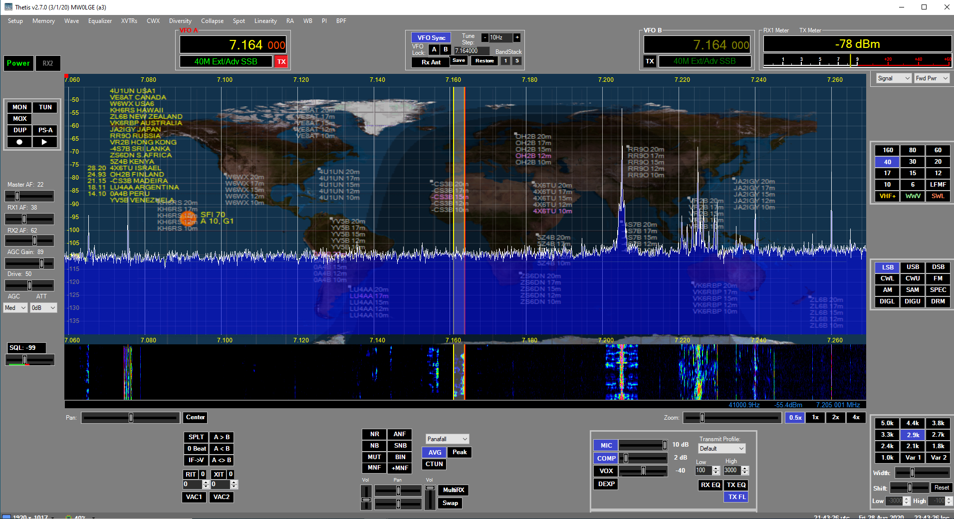

Hier noch ein Bild im Betrieb mit Thetis 2.7.0.
Diese Version kann nicht direkt heruntergeladen werden. Ich werde hier noch einen Link eintragen zum entsprechenden Upgrade. Die Dateien entpacken und in den Programmordner kopieren (vorhandene überschreiben).
Eigentlich bis jetzt die beste Software die ich getestet habe. Aber ich bin immer noch daran weitere Sachen auszuprobieren. Auch wieder mal ein Versuch mit dem Raspberry PI. Soll in der Tat auch funktionieren. Wir werden es sehen.
