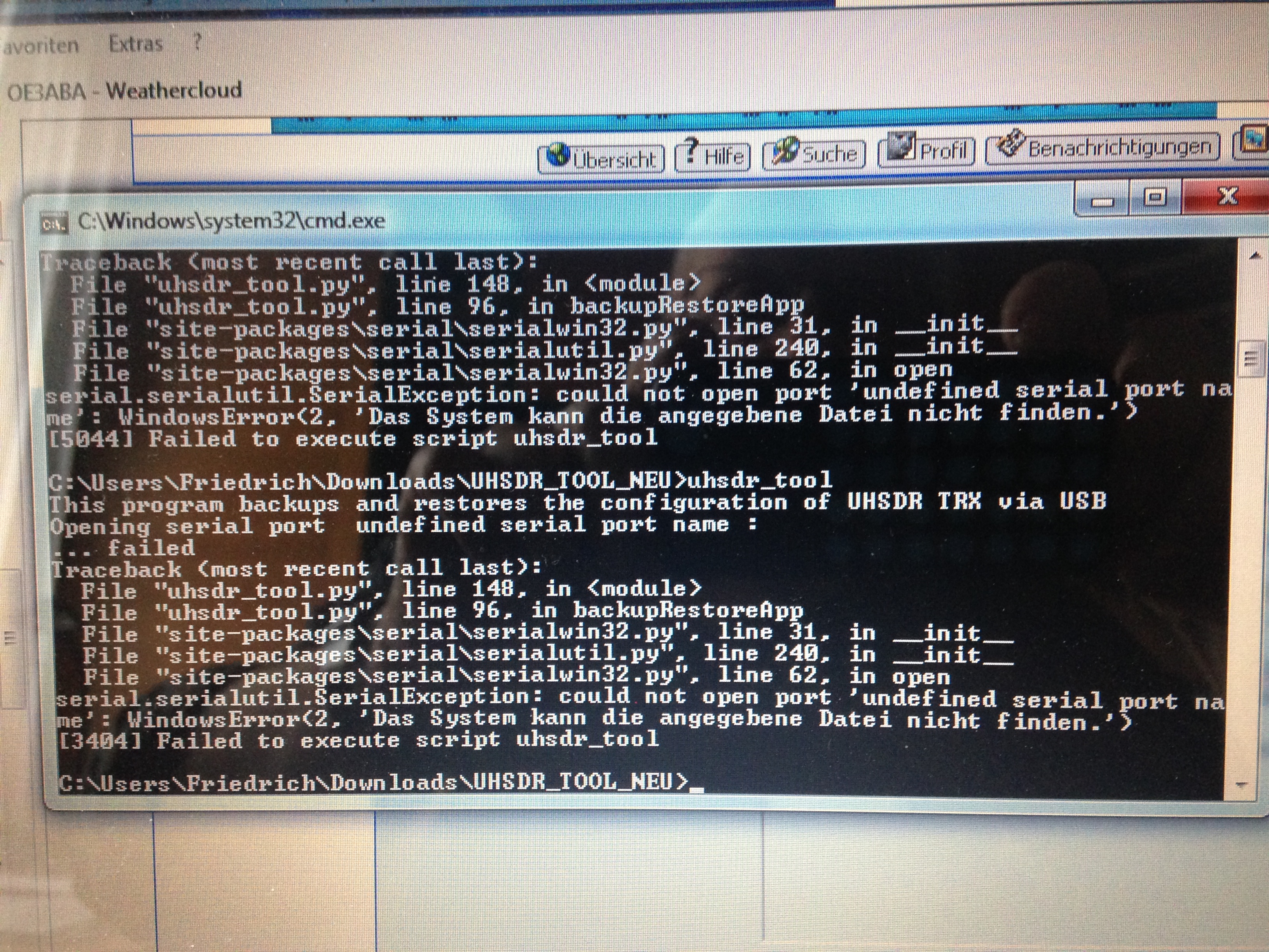

Es gelingt mir momentan nicht das Tool zu aktivieren ,  bekomme immer
ein Fehlermeldung.
Error loading Python DLL
C:\users\Friedrich\AppData\Local\Temp\_MEI49882\python27.dll
Load Library: Das angegebene Modul wurde nicht gefunden .
Wenn ich nach python27.dll suche kann ich es im angegebenen Pfad finden . Ebenso ist auch uhsdr_tool  dort wo es sein soll .
wenn möglich bitte Hilfe .
vy 73 Friedrich

Hallo Danilo !
Danke für deine Mühe .
Habe installiert , leider ohne Erfolg.
Tool läuft in cmd.
Im Geräte Manager com  überprüft -> O.K
Tool meldet ort kann nicht geöffnet werden.(undefined Serial port)
                  failed to execute script uhsdr_tool
Bei der Gelegenheit :
Allen ein Frohe Weihnachten  und Guten Rutsch ins Neue Jahr.
Vy73 Friedrich
