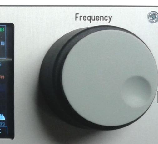

Hallo Josef,
ich selber benutze benfalls in einem mcHF einen rasterlosen Encoder von RS. Den hatte mir vor einiger Zeit Michael DL2FW empfohlen.
Das Ding ist super und in Verbindung mit OKW VFO Knopf mit Fingermulde kann man perfekt und locker über das Band drehen wenn man den mcHF z.B. zu Hause betreibt.
73 de Uwe

Hi Thomas,
Quote from: DL8EBD on 08. February 2018, 05:28:37
Uwe, hast Du eine Bezugsquelle für den OKW Knopf parat, oder eine Bestellnummer?
Danke
Bestellnummer für den Knopf (A3140069 COM-KNOBS 40, ohne Aussparung) und der Deckel (A3240107 Deckel 40, mit Fingermulde) . Direkt bei OKW. Bürklin müsste die Knöpfe auch führen.
73 de Uwe
