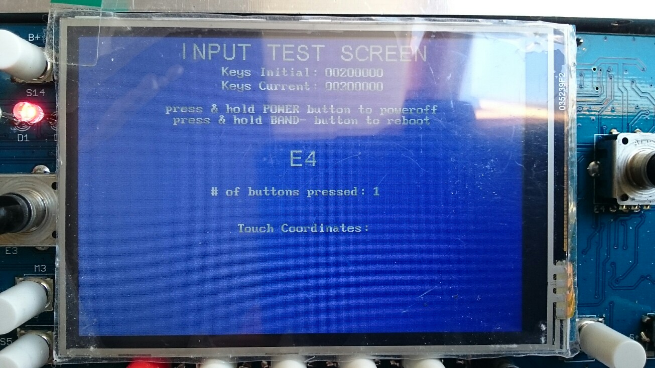

Guten Morgen,
Zur Info:
Seit dem letzten update 'fallen' bei mir beide UHSDR Platinen in den Test modus für das LCD. Sobald ich die 'alte' Software flashe, funktioniert alles wieder.
73 Peter, DG2NPE

Hallo Peter,
bitte poste mal die Keys Initial & Keys Current Werte auf dem Testscreen. Dann kann Dir vermutlich weitergeholfen werden.

« Reply #4 on: 13. April 2018, 11:43:00 »
Hallo Danilo,
Vielen Dank für die Hilfe.
Versuche Bild anzuhängen.
73 Peter, DG2NPE

« Reply #5 on: 13. April 2018, 11:48:51 »
Nachtrag: habe Fehler im Bereich E4, denke ich.Druck auf den Taster ergibt keine Reaktion, während alle anderen die Anzeige von 1 auf 2 oder 3 verändern.
73 Peter DG2NPE

Gleiches bei S19

Hallo Peter,
bei Dir ist E4 permanent "aktiv", das musst Du beheben. Keys Current muss, wenn nichts gedrückt wird, 00000000 sein (keine Taste gedrückt). Wir sehen hier die hexadezimale Zahl 00200000, die genau sagt, das genau eine Taste und zwar die E4 entsprechende gedrückt ist.
Aktiv heißt, es gibt eine Verbindung des entsprechenden CPU Pins (siehe Schaltplan) mit Masse.  Das ist so nicht gut.
Wenn Drücken von S18 oder S19 keine Veränderung von "Keys Current" hervorruft, dann hast Du da dass umgekehrte Problem: Die Taste stellt auch bei Druck keine Verbindung zu Masse her, also eine Unterbrechung oder eine defekter Schalter.
Mach schon mal den Lötkolben warm und hol die Lupe und das Multimeter raus....

Hallo Peter,
nur zur Sicherheit: Du weißt, dass E4 die im Frequenzdrehknopf integrierte Taste ist?

Guten Morgen!
Dachte ich mir.. .  Den Taster habe ich schon gecheckt. Funktioniert. Danke!
73 Peter, DG2NPE

Hallo Danilo,
Dein Tipp führte zum Ziel. Beide Platinen funktionieren. Winzige Brücke per Lupe am Stm32f gefunden. .
73 Peter, DG2NPE
