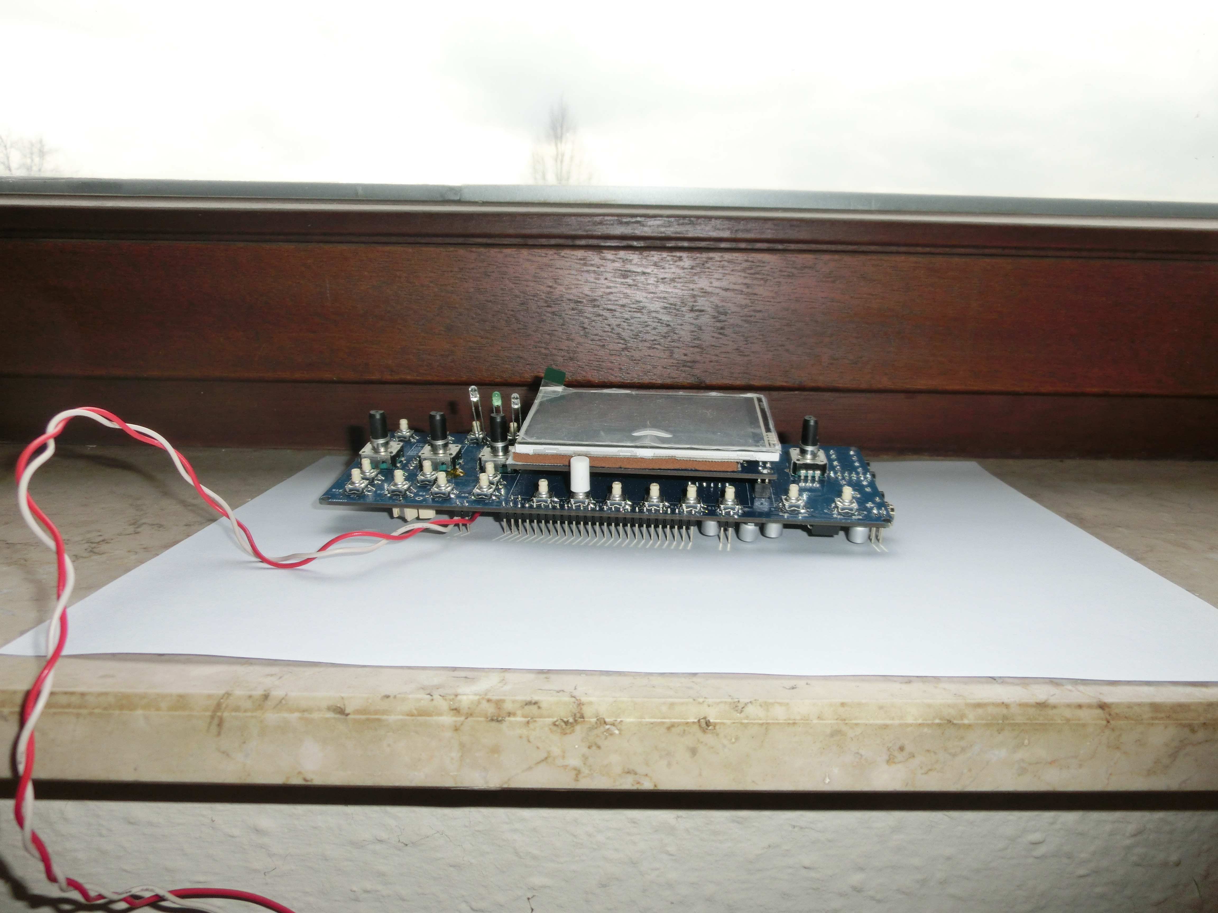

dies ist mein erster Beitrag für dieses Forum.
Nach Zusammenbau der LCD u. UI-Platine musste ich feststellen
dass die Druckknöpfe für meinen Aufbau zu kurz sind.
Längere für diesen Schaltertyp  konnte ich nicht finden.
Hat jemand noch eine Idee ?
Hans-Georg

Hallo Hans-Georg,
nicht die Druckknöpfe sind zu kurz - dein LCD baut viel zu hoch auf.
Das eigentliche LCD sollte mit einem Rücken nur durch ein doppelseitiges Klebeband gehalten direkt auf der PCB aufliegen. Dann sind die Knöpfe noch so lang, dass Si durch eine 2mm Alu-Platte noch 1...1,5mm rausragen.
Längere Knöpfe gibt es nicht - zumindest nicht zu kaufen.

Auch die Stifte konnte man kürzen - noch 2 mm Gewinn...

vielen Dank für eure Hinweise, werde morgen mal die LCD
Platine umbauen.
Schönen Abend noch
Hans-Georg
