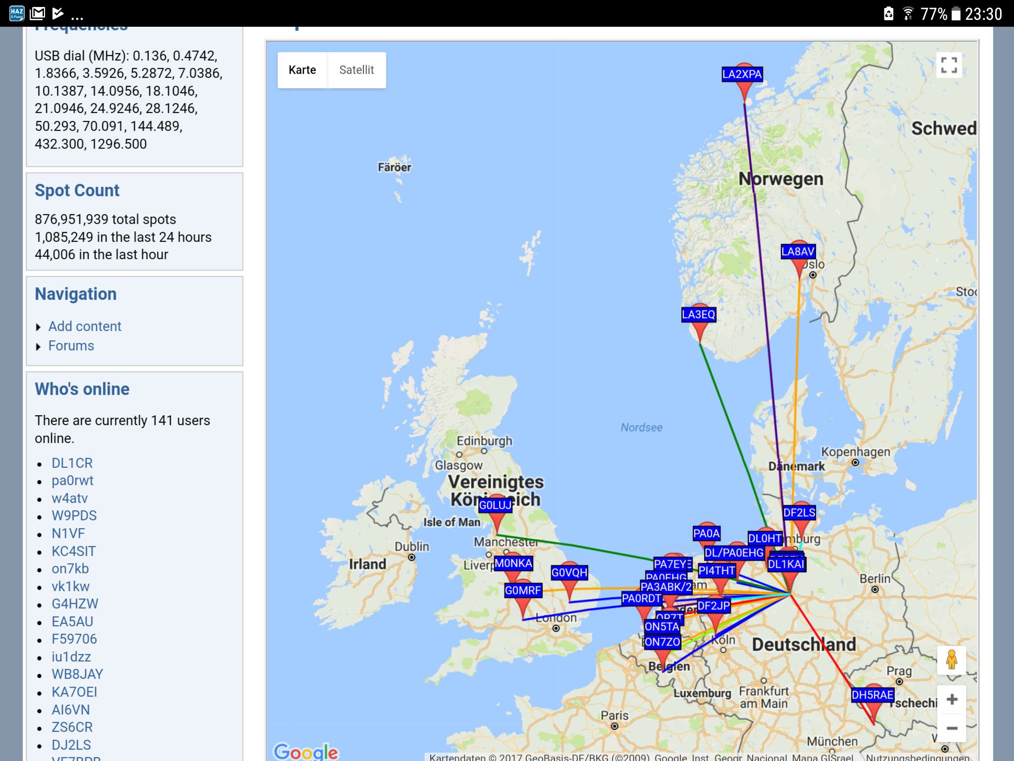

Hatte heute abend meine erste WSPR Aktivität auf 630m. Der FT817 als TX auf 80m am Transverter, der das Signal auf  475kHz umsetzt. Sendeleistung  ca.15 Watt an einer Unterdachantenne mit einem Wirkungsgrad von geschätzt 1% .
Und wer hört mich als einer der Ersten:  Chris, M0NKA
73 Chris
