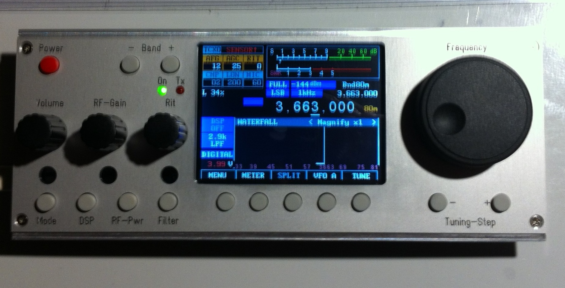

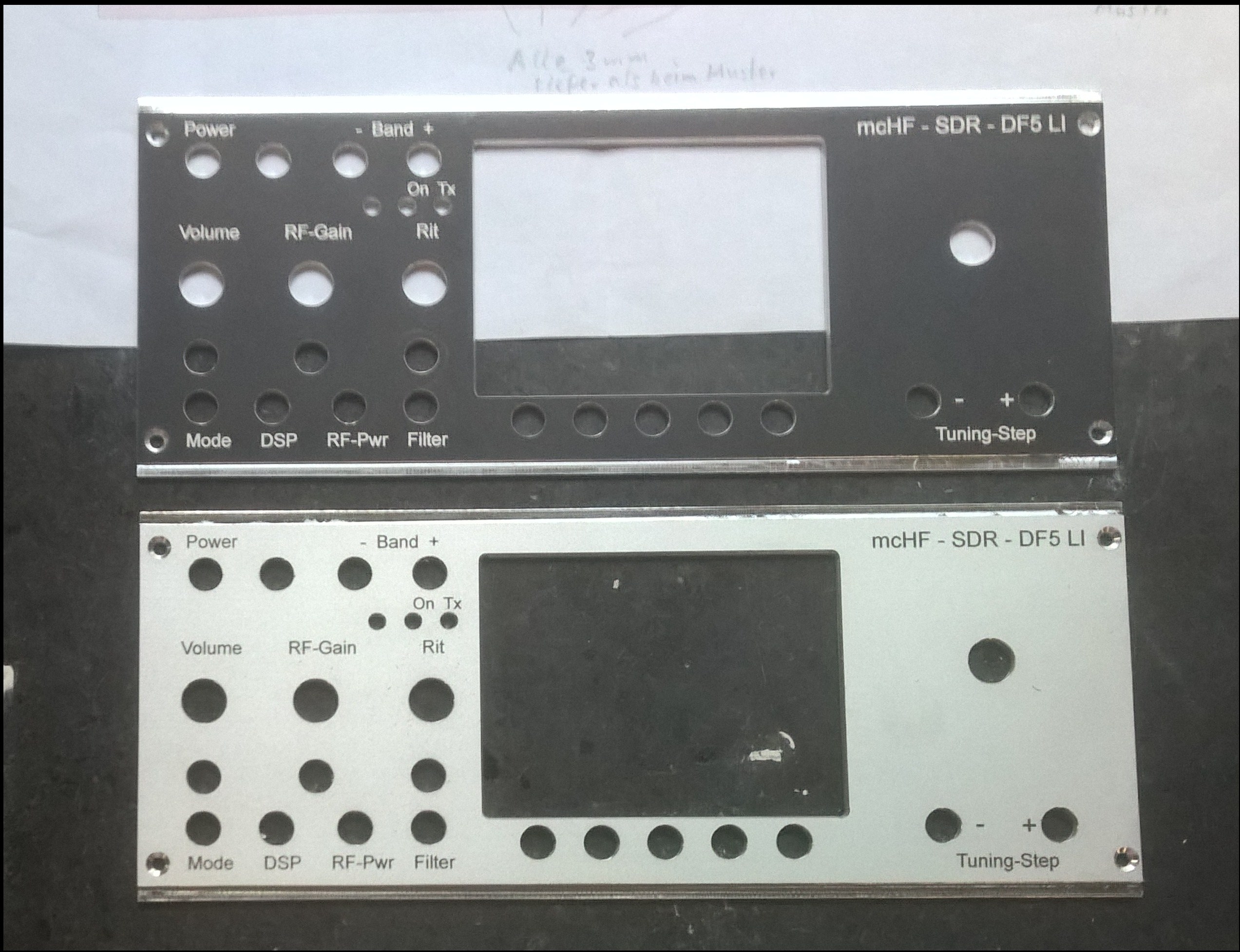

Ich erinnere noch einmal an meinen Beitrag von neulich:
Meine Quelle hat mir Frontplatten angefertigt für die I40_ui_Platine (ohne die angedachte Verschiebung um 2,5 mm für den Tuning-Knopf), passend zum Profilgehäuse aus der Sammelbestellung. Mit Wunschrufzeichen, mit oder ohne Ausfräsung der oberen und unteren Ränder, wahlweise in schwarz oder silber. Der Preis beträgt 30 € für silber und 28 € für schwarz (incl. Versand). Die Verschiebung des Tuning-Knopfes und des Step- Buttons um 2,5 mm (falls diese unnötige Änderung denn kommt) kann auch sofort eingearbeitet werden.

Aber auch für einen Standard-mcHF gibt es eine Lösung. Ich habe seinerzeit eine 2,8" Frontplatte aus der Sammelbestellung mit der Feile bearbeitet, so dass die 3,2" Displayerweiterung von Andreas passt. So etwas kann meine Quelle ebenfalls auf Zuruf anfertigen zu den gleichen Bedingungen wie im vorherigen Posting. Die Lage des Displayausschnittes und der Knöpfe ist ja vorgegeben, aber bei den Aussenmaßen der Frontplatte sind die auch sehr flexibel. Eine Skizze mit dem gewünschten Format der endgüligen Front reicht.
« Last Edit: 02. September 2017, 12:06:38 by DF5LI »
