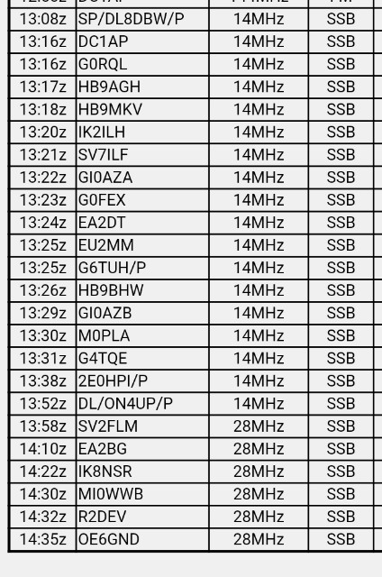

Heute hat sich der mcHF mal wieder als SOTA trx bewährt.
Vielen Dank an die Programmierer und Promoter
73 Chris
