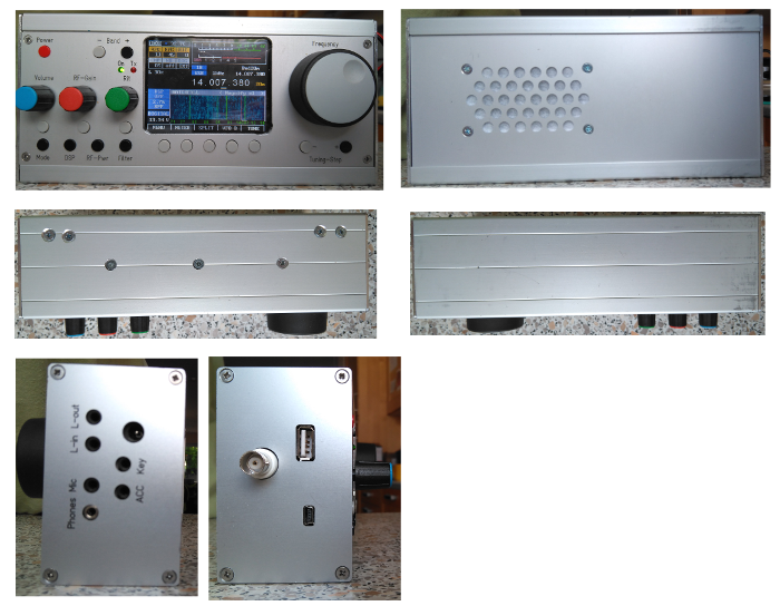

ich bräuchte ein paar Tipps zur Montage des Gehäuses aus China in Verbindung mit der Version V0.6. "Kurz" meine Vorgeschichte:
Wie hier schon öfters zu lesen war, ist das Originaldisplay (2,8") in der Version V0.6 um ein paar Millimeter zu hoch für das beschriebene Fertiggehäuse (bei mir sind es 4 mm). Ich habe diesen Umstand zwar gekannt, aber bewusst ignoriert, weil mir die vorgeschlagene Lösung des Abfeilens bzw. Abschneidens der Steckerleisten zu fehleranfällig vorgekommen ist. Ich habe beim Aufbau der V0.6 Version schon gesehen, dass ich das Problem vermutlich lösen könnte, wenn ich das Display direkt auflöte - was ich ebenfalls nicht gemacht habe, um Fehler im Aufbau leichter finden zu können. So jetzt hat alles relativ einfach funktioniert und ich habe einen funktionierenden mcHF, aber eben mit bereits eingelöteten original Steckerleisten und damit zu hohem Display.
Hat jemand einen Tipp, wie ich das jetzt beheben kann? Ich würde am liebsten das Display jetzt direkt auflöten (weil mein mcHF ja funktioniert) - aber wie bekomme ich die Steckerleisten wieder vom Board herunter (Seitenschneider oder Minikreissäge würden mir da als barbarische Mittel einfallen)?
Gibt es sonst noch Möglichkeiten?
Vielen Dank für Eure Vorschläge!

Mit Seitenschneider den Plastiksteg zwichen jedem Pin zerschneinden und dann die Pins einzeln auslöten wäre wohl das einfachste. Aber warum so, es passt auch mit der Steckerleiste problemlos rein. Dazu die Steckerleiste abfeilen bis die Metallkelche angefeilt sind. Dann beim Display den Kunstofsteg entfernen und die Pins einkürzen. So habe ich das bei meinen mcHF im China Gehäuse gemacht (zwar Rev0.4, aber das sollte ein Unterschied sein). Passt bestens und das Display ist immer noch entfernbar.

vielen Dank für Deine/Eure Tipps. Ich habe mich an das Abschleifen der Steckerleiste gewagt und es hat auch grundsätzlich funktioniert. Ich habe die Displaysteckerleiste gekürzt, aber mir fehlt immer noch ca. ein Millimeter. Mit etwas Gewalt würde die Platine ins Gehäuse passen, aber sie würde sich dabei schon verbiegen, was mir nicht sehr gefällt. Aber möglicherweise geht es, indem ich nicht die original Bohrlöcher für die Schrauben verwende, sondern die ca. 1 mm weiter innenliegenden Ausnehmungen. Die haben zwar kein Gewinde, aber mit Blechschrauben wäre das kein Problem. Auf diese Weise schließt das Gehäuse zwar nicht perfekt und es bleibt ein ca. 1 mm breiter Spalt über, aber das wäre für mich nicht so schlimm. Die Schutzfolie am Display habe ich auch noch nicht entfernt - schon wieder ein Zehntel Millimeter verbessert, hi.

Du darfst den Millimeter noch bei den Leisten nehmen. Ich habe sie noch etwas weiter runter gefeilt, nicht nur bis die Kelche angekratzt wurden. Dadurch passte es ohne Probleme auch mit dem Original Material an Schrauben welche dem Gehäuse beiliegen.
Das 3.2 Zoll Display passt hier definitiv nicht rein, ohne massive Änderungen. Das würde die Optik aber komplett zerstören und schreit eher nach einem neuen Gehäuse für das Display, als es zu verändern, das China Gehäuse ist definitiv nur für das 2.8" Display geeignet.

vielen Dank für diesen Tipp - habe ich gerade gemacht (ehrlich gesagt, war mir nicht ganz wohl bei der Sache). Jetzt passt es aber um Haaresbreite.
Noch immer nicht passen die mitgelieferten Knöpfe - durch die doch enge Passung werden die Knöpfe automatisch gedrückt. Aber das ist jetzt kein Problem - auch die Plastikachsen der Drucktaster kann ich etwas kürzen.

Hallo Uwe, das wird schon klappen!  Ich habe auch schon mehrere mcHFs mit gesockelten Displays in die Chinagehäuse bekommen. Die Taster von Chris musste ich auch meistens etwas abdremeln, weil sonst beim Zusammenbau alle betätigt waren.
Ein Tipp noch: Da das Gehäuse sehr stramm auf dem Display aufliegt, solltest du den Metallrand des Gehäuseausschnittes innen sorgfältig mit einer feinen Feile glätten, denn der kleinste Grat drückt sonst auf das Touchpanel und löst es aus.
