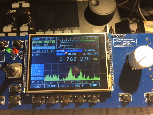

nachdem mein UI-Board funktioniert und auch die aktuelle Fw drauf ist, habe ich nun die Ringkerne gewickelt und eingelötet. Beim ersten Test spielt der Rx auf allen Bändern, nur nicht auf dem 80m-Band. Ich habe auf allen Bändern ein S-Meterausschlag von s6-7 an der Antenne, im 80m-Band s1. Ich kann zwar Stationen da empfangen aber sehr sehr leise, es fehlt einfach die Empfindlichkeit.
Hab schon mit der Lupe nach Lötfehlern geschaut aber nichts gefunden. Die Ringkerne habe ich ausgemessen bevor sie eingelötet wurden...
Das ist LPF, hast Du schon auch den BPF untersucht, da sind ja SMD-Spulen,
kann eine falsche sein oder einfach Kontaktprobleme?
Re:RX-Inbetriebnahme-Problem 80m
« Reply #2 on: 30. April 2017, 07:33:57 »
Ich vermute den Fehler auch eher im BPF als im LPF. Aber man kann das eingrenzen, indem man über eines von beiden einfach einen Draht lötet. Ist der Empfang dann da war es das betreffende Filter.

Der Fehler war vermutlich eine kalte Lötstelle an Relais K2 oder K4. Hab da nochmals nachgelötet und nun hab ich feine Signale auch auf 80m
Vielen Dank an die fleißigen Helfer !!
