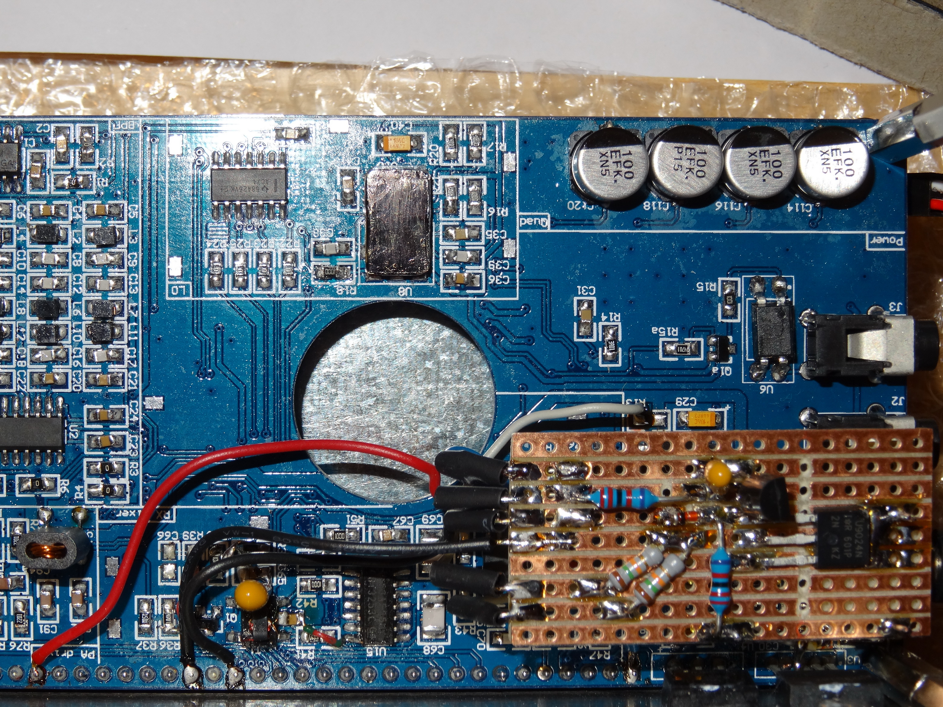

Liebe Funkfreunde,
wer kann mir mehr Info`s zum besten Einspeisungspunkt der 12 Volt für den NF-Verstärker geben?
Peter DC9MX

Hallo Peter,
die 12V-Leitung habe ich mit einem Draht (sw) über den Header30 PIN 21 geführt (bisher nicht belegt!). Auf der UI-Platine vom PIN 21 direkt zum R4b. Vorher habe ich den Leiterzug, ehemals 8V, zum R4b unterbrochen.
Meine Platine hat folgende Anschlüsse (s. Bild), oben beginnend:
1. blau= Masse
2. rot= +5V an PIN 28
3. grau= von Kathode Si-Diode an PIN 19
4. schwarz= neue +12V geht an PIN 21 (Header 30, s.o) und an PIN4 des U3 (rechts im Bild)
5. (SOURCE des MOSFET) nicht rausgeführt
6.+7.= beide Widerstände 15K (ehemals R9+R13) gehen an R10 und R14, rf-Platine
7. letzter Leiterzug (SOURCE des MOSFET) geht an SMD-Sicherung (Fuse)
Als MOSFET habe ich nicht den Si4435, sondern den IRFU9024N von Reichelt verwendet.
Als MOSFET sind auch noch andere geeignet.
Transistor ist ein BC338-25
Si-Diode IN4048
Gutes Gelingen.
vy 73,
Gerhard

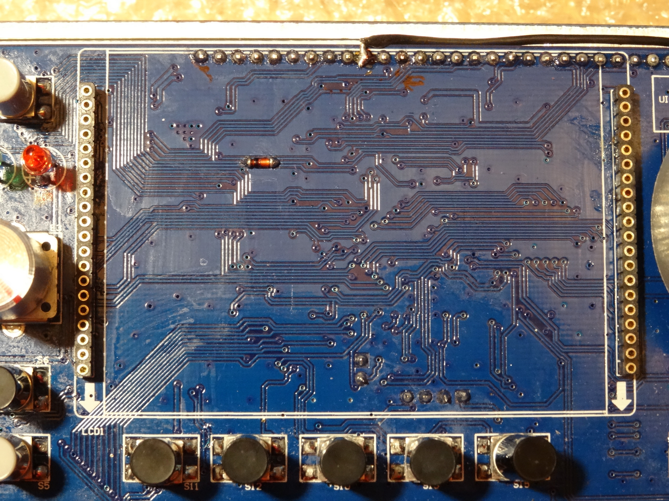

Entschuldigung, bei dem Diodentyp (IN4048), hatte ich mich verschrieben.
Die Diode 1N4148, die ich verwendet habe ist eine Schottky-Diode.
Weil ich die gerade als SMD liegen hatte, auch zur Plazierung unter dem LCD-Display (s.Foto).
Das ist nicht notwendig, es tut jede andere einfache Si-Standard-Diode (SMD).
vy 73,
Gerhard
