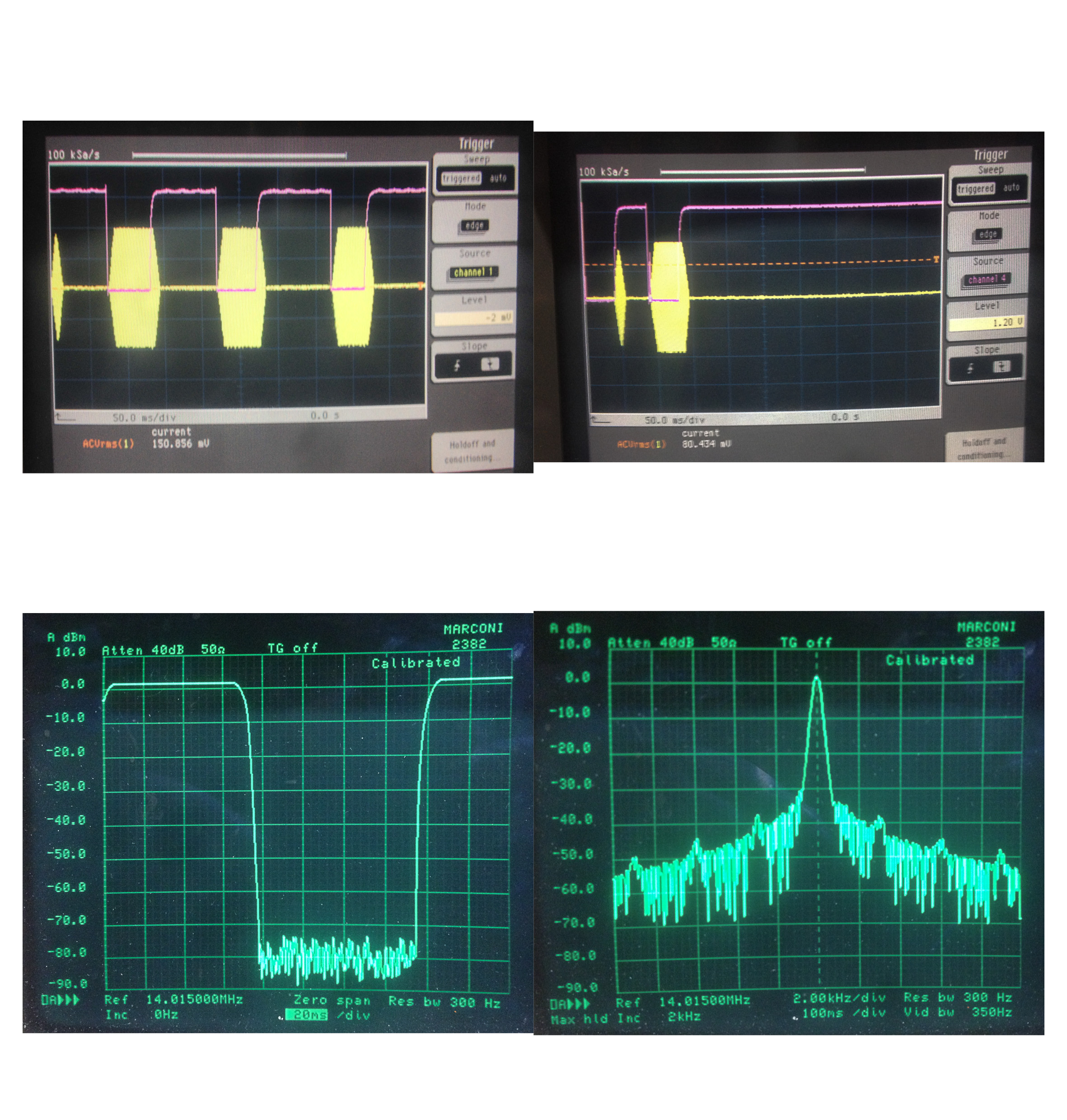

Getestet mit:
- Bug Handtaste (ca. 25 Wpm) und mit dem eingebauten Keyer.
- TX Mute von 0 oder 10
- TX->RX delay von 60 od 70 (semi bk)
- HW V0.5
- C32, C33 auf 100nF vergrössert um das Kontaktprellen des Bug zu bändigen.
Mit der neuen FW ist absolut kein Überschwinger oder "Plop" mehr feststellbar, sehr gut
Mit der alten FW gab es einen CW Plop falls ein DC Kurzschluss am Line Input bestand bei Wahl von MIC-Input - ebenfalls weg.
Die Abstufung des TX->RX delay ist für mich gut.
Das erste Zeichen wird etwas verkürzt, siehe Oscillogram, bleibt im RX aber lesbar. Ein dit-dit klingt etwas verstümmelt - gut genug.
Sidetone:
- der Einsatz klingt etwas schnarrend mit dem Bug (erträglich), sauber mit dem internen Keyer.
- beim ausklingen ist der Klang zu hart mit Handtaste wie Keyer, etwas unangenehm im Kopfhörer.
- Das Sidetone Volumen lässte sich während TX verstellen, die Lautstärke ändert sich aber erst im RX Mode, da ist unpraktisch (das selbe Problem besteht bei Mic/Line gain). Die Lautstärkeänderung sollte der Einstellung sofort folgen - sofern technisch möglich.
Zur HW:
- Mit Kopfhörer stört der hohe Pegel der Grundrauschens (vom LM 386). Das Signal am Line output rauscht nicht merklich. Mit Lautsprecher kein Problem.
Dann habe ich mir noch die Key-Klicks auf dem Spectrum Analyzer angeschaut, 30 Sekunden dits bei 35 WPM mit dem internen Keyer.
Bei 2W +/- 6KHz von der QRG entfernt beträgt der Abfall erst ca. 40 dB.
Die Messwerte haben mich überrascht, habe mindestens 20dB weniger erwartet - ist die CW Hüllkurve zuwenig gerundet?
Spectrum / Wasserfall display: funktioniert mit x2, x4 nicht mehr, keine Anzeige des Rauschteppichs mehr; ermutlich auch bei den anderen Faktoren, das habe ich nicht getestet.
Danke für den nimmer-müden Einsatz, die SW wird besser und besser!
vy 73 de Yves
